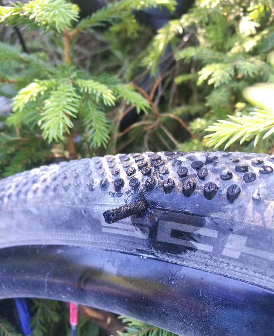

G-one er faktisk det eneste dekket jeg noensinne har punktert på siden 2016. Til gjengjeld "eksploderte" sideveggen to steder samtidig i 35km/t på veien fra Damtjern ned mot Kringla (Nordmarka). Etter det gikk jeg over til Maxxis Rambler, og har ikke sett meg tilbake. De er lettere, ruller ikke noe merkbart dårligere på grus (mulig de ruller målbart dårligere) og har vel bedre punkteringsbeskyttelse enn G-one. De er dog ett @£$@£½@£ å "poppe" på felgen ved førstegangsinstallasjon.
Så skal det sies at jeg har kjørt lenge på G-one før dette uten noe problemer, og har ikke på generelt grunnlag noe problemer med å anbefale det dekket.
Kjører også på Pro One, som jeg også synes er ett superdupert dekk.

Sitat: vviz
G-one er faktisk det eneste dekket jeg noensinne har punktert på siden 2016. Til gjengjeld "eksploderte" sideveggen to steder samtidig i 35km/t...
Oppsann!
Interessant, men for ordens skyld: Du snakker om G-One Allround, stemmer? Tidligere bare kalt G-One. Det er et annet dekk enn G-One Speed, tidligere kalt S-One.
G-One Allround er et eventyr/grusdekk uten V-Guard, mens G-One Speed i de smalere versjonene er et solid landeveisdekk med V-Guard.
Som Schwalbe skriver "As a 30 mm wide road race version with V-Guard protection, G-One Speed is a tire for the real tough jobs". Det ble lansert som The Special One (derav S-One) og var tiltenkt ritt som vårklassikerne.
Den voksende mengden forskjellige dekk med forskjellig gummiblanding og egenskaper i G-One-familien skaper naturlig nok en del forvekslinger. Vi har G-One Allround, G-One Speed og G-One Bite med hver av disse i flere forskjellige versjoner (!) ICON_SMILE
Det er korrekt. G-one Allround (eller, strengt tatt fra tiden det bare het "G-one") 35mm som var involvert i episoden jeg beskrev.
