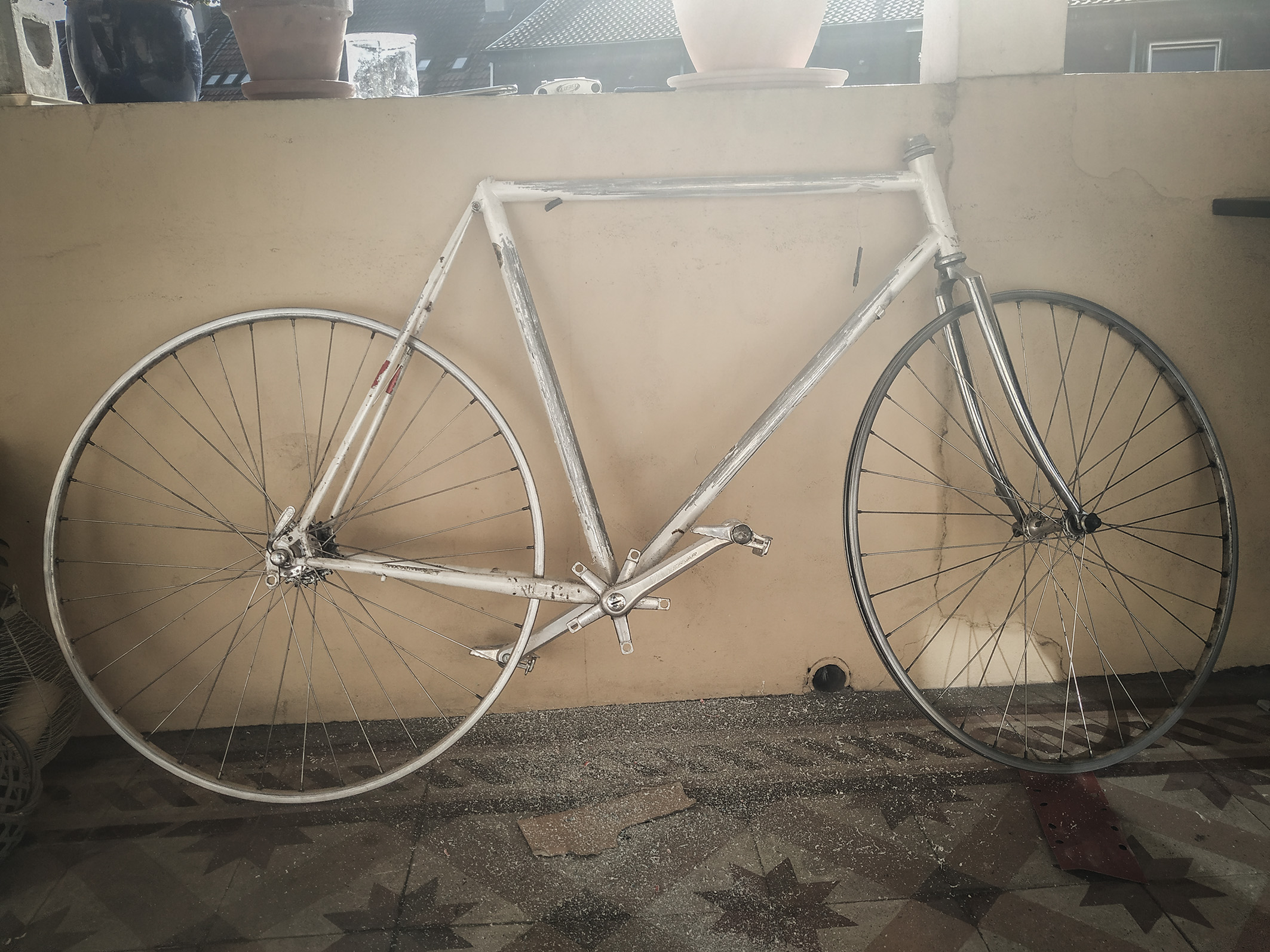

Jeg skal prøve med på et klassisk bygg oppskrift. Retro Minimalistisk 1X Bysykkel
Billig og tøft håper jeg på.....
- 1x1. Bruker kranken som står på, men bruker kun det minste drevet.
- Skrape/pusse vekk all lakk på ramme. "Raw"
- Flat bar med minimalistiske bremse hendler. Sølv/Sølv.
- Nyere rimelige racer hjul (Bontrager) med skinwall dekk Michelin Classic Dynamic 28C(kule, billige og helt greie til by cruising)
Hva finnes av single-speed konverterings kit? Må være billig og stilrent. Og passe 11 delt racer boss.
Hvordan hindre at rammen ruster? Gjerne tips til noen voks eller annen behandling som ikke er for mye stress.

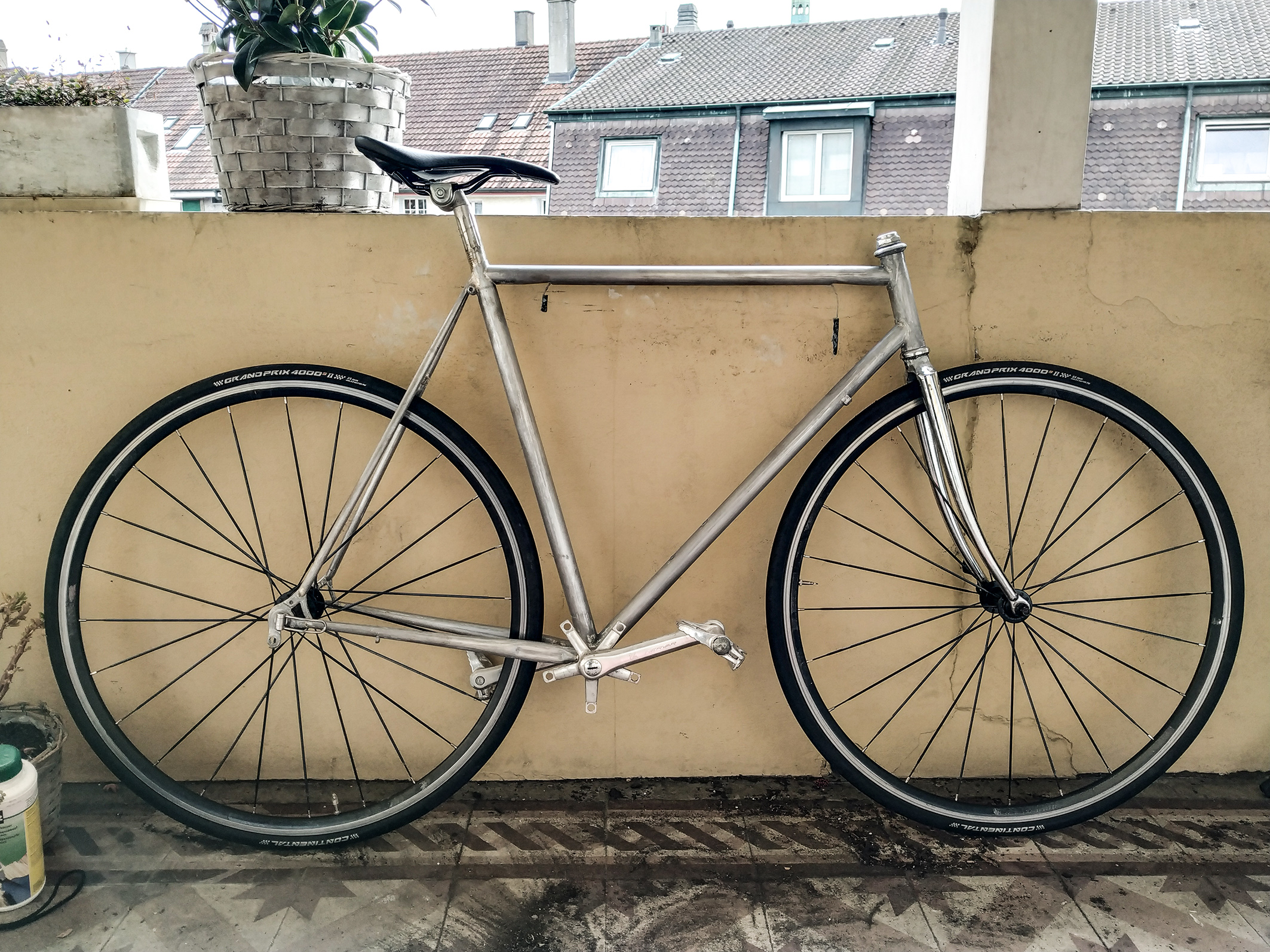

Har funnet en 2 komponents matt klar lakk på sprayboks. Produsenten mener det funker på bart metall. Så gir dette et forsøk.

Har igjen vanskelig partier rundt krank huset og fin pussingen nå. Det sitter litt langt inne å gjøre ferdig det siste. Var veldig mye kulere å begynne å montere deler.....Det blir vel siste 3-4 timene med pussing og matt klarlakk denne uka.
