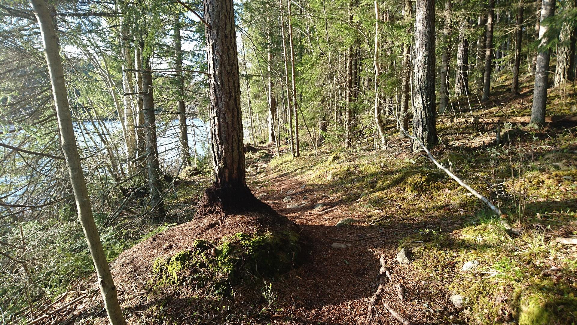

"Konseptforslag": Bruke fraflyttede maurtuer som stiunderlag.
Er det noen som ser noe problem med å bruke fraflyttede/utdødde maurtuer som stiunderlag. Jeg vurderer å bruke trillebår og spade for å jevne ut steinete partier.
Tenker mest på biologiske konsevenser, mer enn det visuelle eller diskusjoner om å forenkle stier.
[img]https://www.terrengsykkelforumet.no...&Number=117275&filename=DSC_0065[1].jpg[/img]
Fraflyttet maurtue nede til venstre

Ja - det funker bare på underlag som i utgangspunktet er veldig godt drenert. Maurtuer er stort sett barnåler dvs organisk og blir til jord....som blir til gjørme med tider og stunder...Så det korte svaret vil jeg si er: Ikke anbefalt. Men mulig, absolutt.
(Og så er det selvfølgelig en viss signaleffekt i å grave opp en fraflyttet maurtue. Selv om jeg ikke hadde hatt så mye problemer med det så tror jeg nok du finner de som mener dette ikke er bra.)
