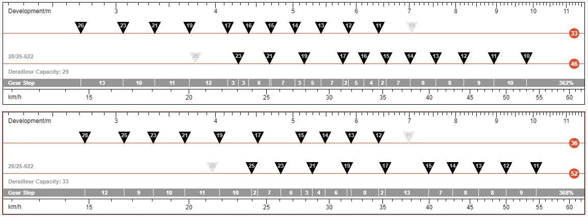

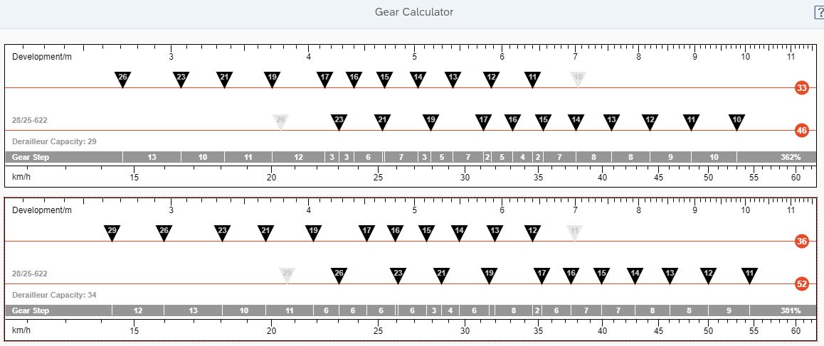

Etap AXS 46/33 og 10-26
versus
Campa 12 52/36 og 11-29.
Kadens 90. Legg merke til hvordan ytterpunktene er så godt som like og at Campa absolutt skulle hatt en 18t inni der.
versus
Shimano 11 52/36 og 11-28
At folk orker Shimanos 11-28-kassett har alltid vært beyond me. Ingen 18 og enda verre: Heller ingen 16.
