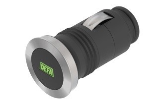

Vi har en VW Caddy 2009 med diesel motor. Batteriet er muligens like gammelt som bilen, merkevare av et slag selv om jeg ikke husker hva. Har kun ved to tilfeller opplevd startproblemer, men jeg har en sånn Thule plugg i sigratttenneren som indikerer batteristatus (rødt, gult og grønt). Nå som det er kaldt lyser den stadig oftere rødt, men bilen starter... så spørsmålet blir, er det på noen måte skadelig for andre komponenter dersom batteriet er dårlig? Den dagen jeg får startproblemer bytter jeg jo selvsagt batteri, men enn så lenge starter jeg alltid (bank i bordet). Desverre så er nok mye av bruken kortere turer som kanskje ikke får ladet et gammelt batteri skikkelig. Gir det em boost med lader når jeg husker på det.

Ja den har jo gjort meg oppmerksom på at batteriet ofte hadde veldig lav spenning. Nå startet jo bilen selv om den lyste rødt, så kanskje varsler den rødt litt vel tidlig, men alt i alt så synes jeg den er verdt pengene.

Det som er fint med å følge med på spenningen, er at man får en indikasjon på når man bør lade. En ting er om bilen starter eller ikke, men så fort spenningen er under 12,4v, bør man lade for å sikre lengst mulig levetid på batteriet
