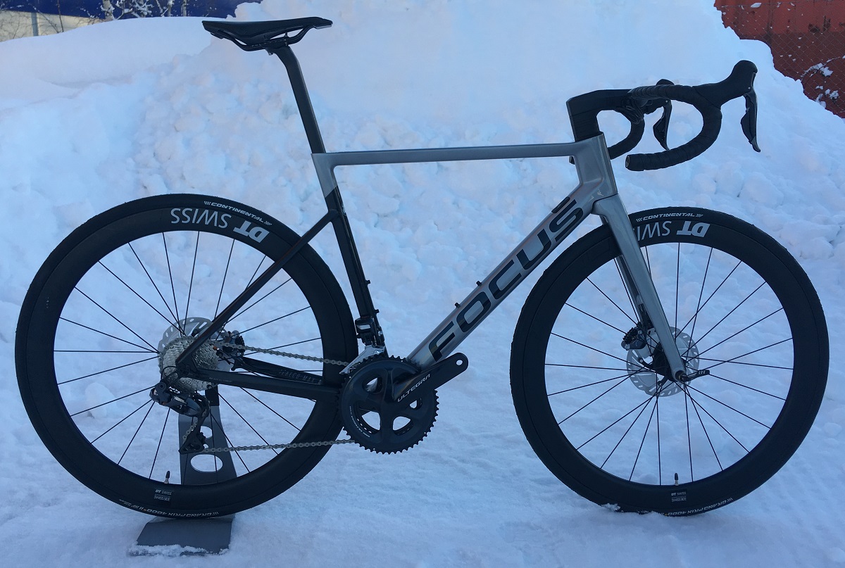

Re: Har din neste landeveissykkel skivebremser? [Re: sykkeloyvind] #2535213 09/02/2019 09:35
Valentino Offline
Focus Izalco Max Ultegra Di2 str. L/56, akkurat satt sammen hos Sykkel og Fritid på Hamar. Nevermind the setevinkel og avstandsstykketårnet. Dette er en mastercupmaskin som garantert komme til å ha sittegeometrien på plass rimelig kvikt. Det ryktes testflyvning i Stangehallen i morgen.
I likhet med den egentlige forgjengeren (som ikke er Izalco Max med skiver fra i forfjor) fremstår nysykkelen som en svært gjennomtenkt konstruksjon.

Re: Har din neste landeveissykkel skivebremser? [Re: Valentino] #2535269 09/02/2019 18:17
Registrert: Apr 2012
Innlegg: 3,245
Panda Offline
Innlegg: 3,245
Sitat: Valentino
Den er altså lekker den Focus. Slamme stemmet da!
Re: Har din neste landeveissykkel skivebremser? [Re: sykkeloyvind] #2535270 09/02/2019 18:18
Innlegg: 3,245
Panda Offline
Innlegg: 3,245
PS. Skal egentlig QR sitte på høyre side på disc forhjul?!
Ser mange som har det sånn.
Re: Har din neste landeveissykkel skivebremser? [Re: Panda] #2535274 09/02/2019 18:29
Sitat: Panda
š
Kommer an på hva du mener med "egentlig". Med gjennomgående aksling, avhenger det av gaffel og er ikke noe rytteren kan bestemme selv. Det er jo ikke QR som i Tullio Campagnolos klassiske design fra 1927 ICON_SMILE
At en aerosykkel som Izalco Max i det hele tatt har hendel på koblingen skyldes R.A.T. Mange produsenter velger null hendler av hensyn til aerodynamikk, evt. ingen foran og avtagbar bak, slik f.eks. DT Swiss tilbyr.
Re: Har din neste landeveissykkel skivebremser? [Re: sykkeloyvind] #2535278 09/02/2019 18:56
Innlegg: 1,660
joje Offline
Innlegg: 1,660
Jeg forstår heller ikke hvorfor de fleste sykkelprodusentene har hendelen (QR) på hver sin side for skivebremser. Om noen fant uat at de måtte flytte hendelen til venstre side for bakhjulet, hvorfor ikke gjøre det for forhjulet også? Trek har vel hendelen på venstre side for enkelte modeller, uten at jeg har sjekket grundig.
Re: Har din neste landeveissykkel skivebremser? [Re: joje] #2535280 09/02/2019 19:02
Det er forståelig at en del produsenter velger hendel (det mange kaller QR) på venstre side bak og høyre side foran.
Bak er det naturlig å ha hendel på venstre side for ikke å komme i konflikt med girarm.
Foran er det derimot logisk å ha hendel på høyre side for ikke å komme i berøring med skiven ved montering og fjerne selv teoretisk fare for at hendelen skulle kunne lure seg inn i bremseskiven, slik man så eksempler på ved første generasjon landeveissykler med skiver.
Andre produsenter velger like fullt hendel på venstre side både foran og bak.
Re: Har din neste landeveissykkel skivebremser? [Re: sykkeloyvind] #2535281 09/02/2019 19:08
Innlegg: 3,245
Panda Offline
Innlegg: 3,245
«logisk å ha hendel på høyre side for ikke å komme i berøring med skiven ved montering»
Takk! Det er vel forklaringen.

Re: Har din neste landeveissykkel skivebremser? [Re: Sepeda] #2535477 11/02/2019 13:32
sykkeloyvind Offline OP
Sitat: Sepeda
Jepp hendel på høyre side foran er nok et resultat av rettssystemet i USA og en (teoretisk) fare for å brenne fingrene på varm skive, samt muligheten til å søle til skiven med håndfett ved fikling med hendel.
Focusen på bildet bør orientere RAT-koblingene 180 grader, noe som er fort gjort, bare tre den gjennom gaffel og hjul den andre veien.
