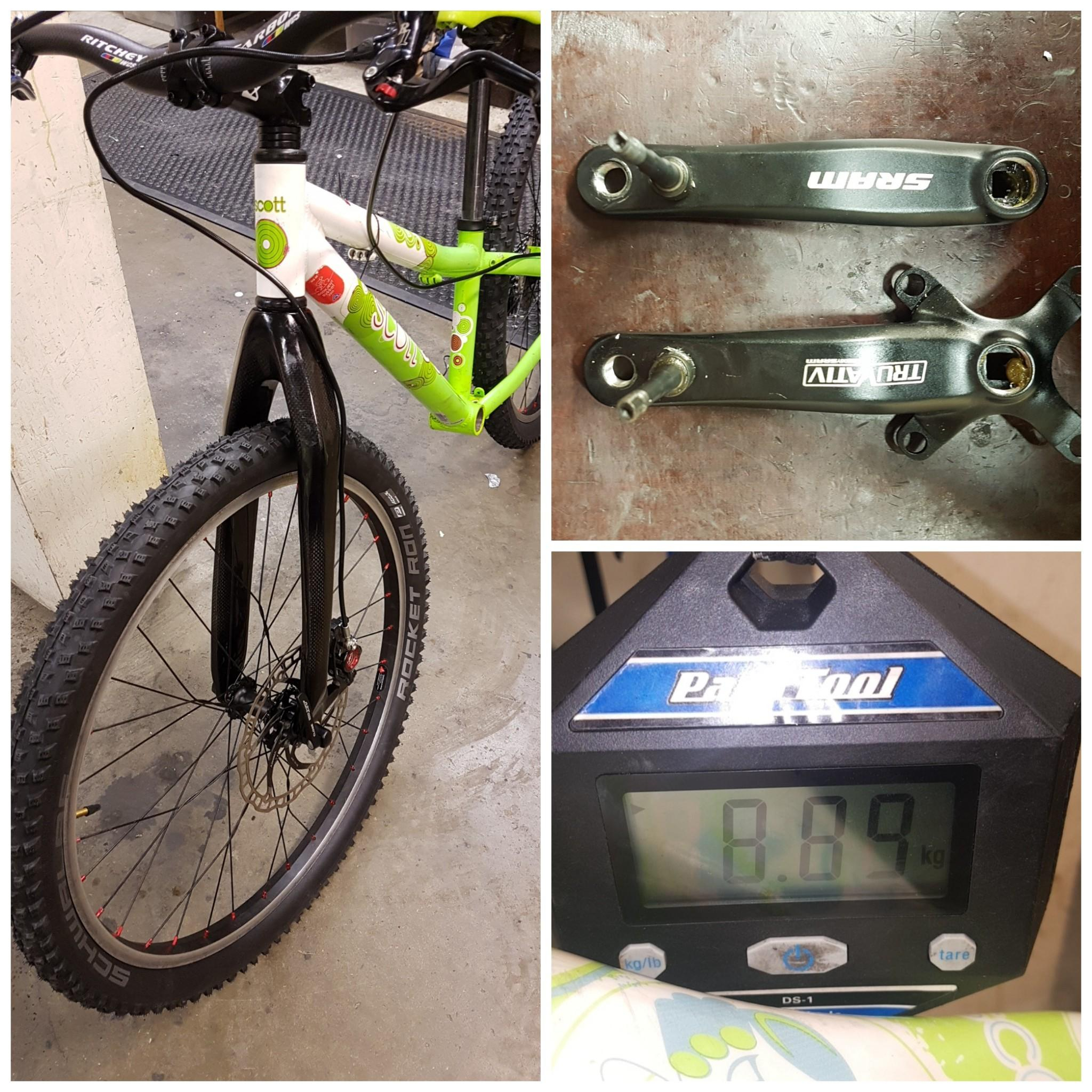

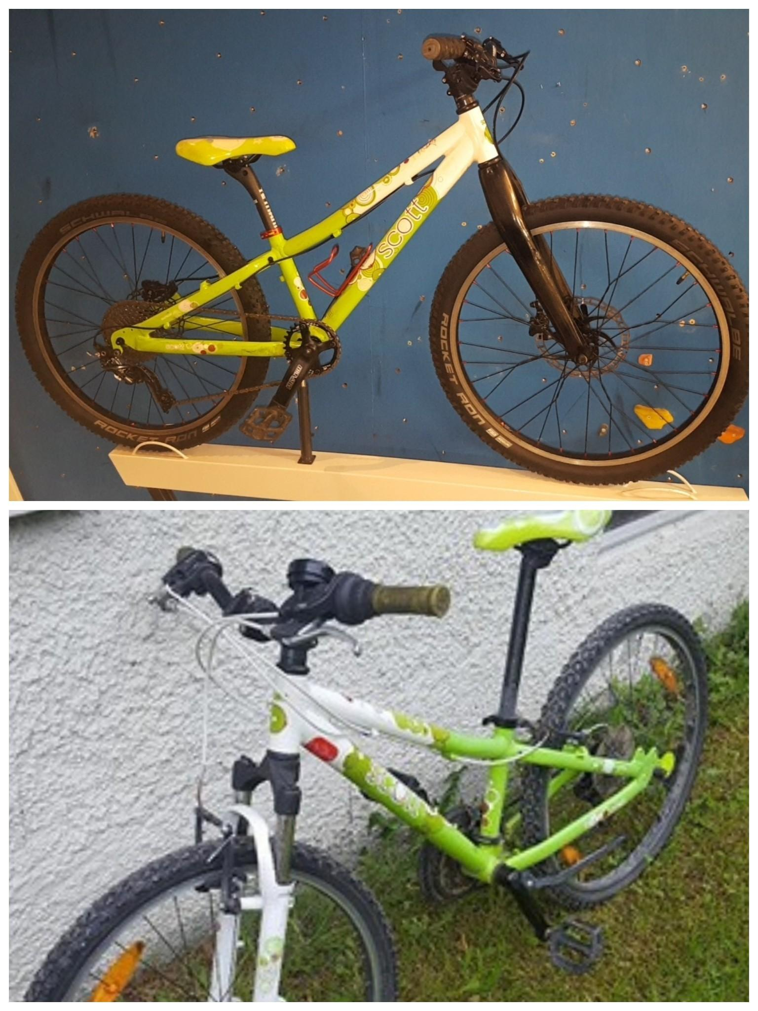

Hvis budsjettet er stramt kan du kanskje bygge noe selv?
Kjøpte et vrak på finn, brukte ramme,felgringer ,eiker,sete,pedaler og styrelager. Ellers er alt byttet.
Lette nav,titan kranklager, formula skivebrems,carbon gaffel,setepinne og styre. Rocket ron foran og bak, 30t krankdrev og 11-36 1x10 gir.
8,89 kg m pedaler.
Vil ikke anbefale noen snowflake eiker med skivebrems og å korte krankarmer selv , men det fungerer faktisk ok. ICON_SMILE
Redigert av Toillball; 24/03/2020 10:47.
