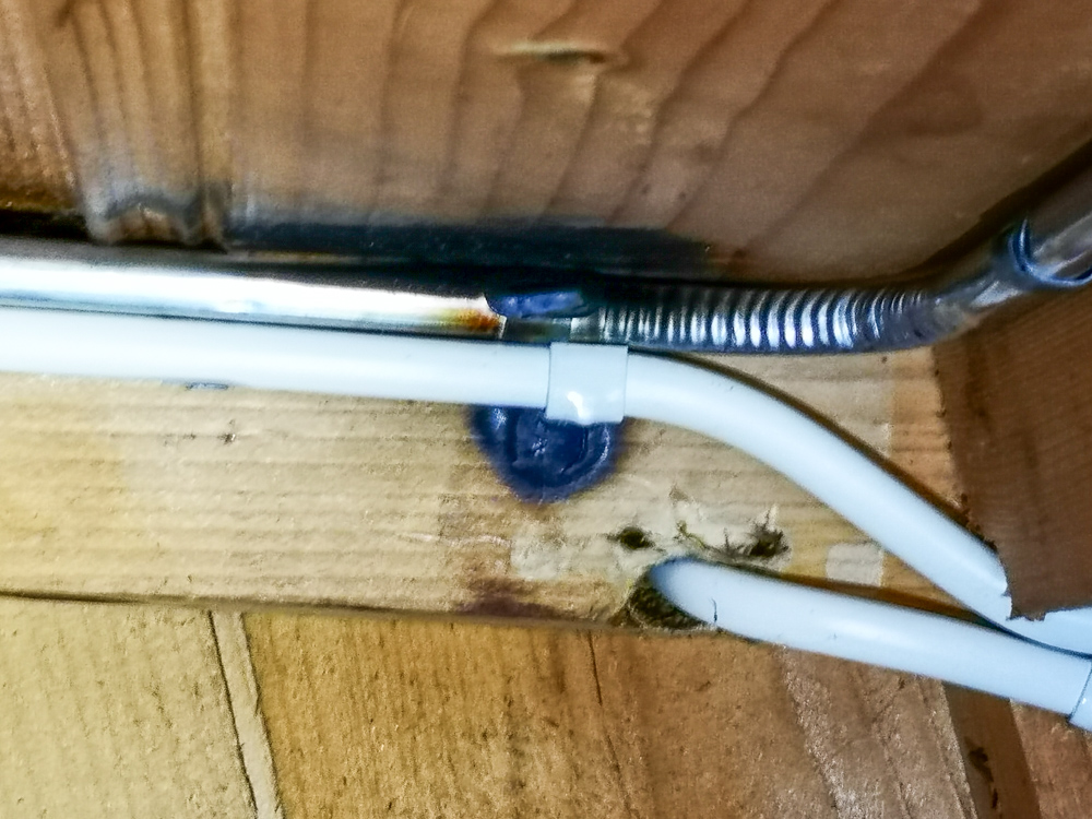

Da jeg skulle male taket på hytta oppdaget jeg plutselig at et område rundt en av strømledningene var svidd/forbrent. Jeg har null snøring på hvordan dette kan ha skjedd, og jeg skjønner heller ikke hvordan det kan bli så varmt at treverket forkulles, uten at ledningen(e) smelter/brenner. Er det noen som vet hva jeg må gjøre med dette, evt. hva som har skjedd? For meg ser det ut som det er den gamle sølvledningen som har blitt varm, ikke den nyere hvite. Det er forøvrig 2*1,5mm som er diameteren på ledningene. På den gjeldende kursen står det et forbrenningstoalett som trekker opptil 1800 watt, åtte lyspærer og en dab-radio. I sikringsskapet står det to semi-automatiske skrusikringer.

For meg ser det ut til at forbrenningen har skjedd før plasledningen er strukket.
Har sett lignende forbrenning på hytta med tilsvarende gammel metallkledd ledning etter lynnedslag. Ledningen var i bruk i årevis etterpå...

Rester fra et lynnedslag vil jeg gjette på. Den nyere ligger vel ganske tydelig "over" det forkullede området, uten at den har misfarging?

Jeg ville ringt elektriker sporenstreks, da dette er en brannrisk. Kan være svakhet i kabler. Med mindre du har god forsikring og ønsker å bygge opp igjen.

Vil også tippe på lynnedslag men greit å få sjekka.

Hva slags ledning/rør er den blanke? Det kan jo for så vidt også se ut som noen har vært litt ukyndige med gassbluss i lodding av bendet på røret.

Som de andre, lynnedslag. Greit å sjekke likevel. Å.

Hva slags ledning/rør er den blanke? Det kan jo for så vidt også se ut som noen har vært litt ukyndige med gassbluss i lodding av bendet på røret. Aner ikke. anlegget er fra 1956, fra da hytta ble oppført.

Den blanke er en kulokabel, forløperen til PR som er installert under. "Kulokabelen består av gummiisolerte ledninger med en yterkappe av aluminium. Denne kabeltypen ble benyttet som installasjonskabel fram til 1960-tallet. Over en viss tid blir gummien sprø og dermed lite egnet som elektrisk isolasjon. Dette igjen kan medføre at den ytre kappen av aluminium kan bli strømførende." Det anbefales å skifte alt av disse kablene, du har akkurat funnet beviset på hvorfor.

Kan det tenkes at den nye PRen faktisk er erstatningen for den gamle kabelen? (at de bare ikke har tatt seg bryet med å rive den gamle).
Er kulokabelen koblet?

Mange elektrikere har erfaring med at kulokabel blir spenningsførende av å bli bøyd litt på. Få den bort, kjøp deg evt lettiverktøy på Megaflis og gjør det selv.
Er kulokabelen koblet? Jada, den er det. Den er den ene kursen, mens den hvite utgjør den andre. Den

Siste gang jeg hadde el.tilsyn i et hus med gamle kulo-ledninger fikk jeg godkjenning på de. Så lenge de ikke røres går det bra, men i det øyeblikk du stirrer hardt på de eller beveger de det minste (eks. skifte lampe), smuldrer isolasjonen opp. Men, dette var noen år siden, og mulig reglene er strengere nå.

Uavhengig av regelverk bør det uansett bort. Regler har som regel ikke tilbakevirkende kraft.

Hva slags ledning/rør er den blanke? Det kan jo for så vidt også se ut som noen har vært litt ukyndige med gassbluss i lodding av bendet på røret. Ja det var det første jeg tenkte på. Jeg er ingen elektriker, men skjønner ikke hvordan det kan bli så varmt uten at den kursen et helt kokt. Og om det er varme fra ledningen så skjønner jeg ikke formen varmen har spredd seg i. Det punktet under kabelen f. Eks. Noen må da vite om det ble brukt varme for å få til fine bend på sånne kabler. Det er i alle fall forkullet rundt alle rørbend i mitt bygg fra 56.

Du må ikke se bort fra at ytterkappa er strømførende.

Siden det ikke er forkulet under ledningen tipper jeg at det var den ledningen som er byttet ut med ny PR som var årsaken til 'problemet'. Ingen stress.
Men som noen andre alt har bemerket, Ingen fare heller å få fikset den gjenværende kuloen.

Rimelig drøyt at elektriker som har lagt opp nytt ikke har byttet ut kuloen. Har de ikke engang tatt kontakt med deg for å spørre om å få bytte den? Den har garantert fått skade fra varmgangen og er ikke forsvarlig å fortsatt bruke. Hvis du har fått nytt sikringsskap med jordfeilautomater er du litt tryggere, hvis det bare er sikringer ville jeg umiddelbart sendt ut elektriker for å fikse.

Alpers: min far kjøpte brukt hytte for en del år siden, etter overtagelse fikk han installatørfirma til å gå over det elektriske anlegget. Han fikk en del av de nødvendige utbedringene dekket av selger med å slå i bordet med diverse lover og regler. Husker dessverre ikke hvilke.
Hadde det vært meg så hadde jeg påkostet en el. kontroll uansett i en så gammel hytte. Det er en grunn til at regelverket rundt el. faget er så strengt, dårlige anlegg kan antenne.

Å lage den varmen du trenger for å svi treverket uten å ryke sikringen er ikke noe problem, en 10A sikring tillater deg å generere i området 2100W uten at den legger seg opp i om det skjer i en varmeovn eller helt eller delvis i kabelen på veien dit. Den tillater også minst 10% overlast i en time før den løser ut termisk.
Alpers nevner at det er "halvautomat", antagelig skrusikringer med innsatser. I skrusikringen er det bunnpluggen som styrer størrelsen på elementet du får montert men det er et kjent triks at en kan knuse porselenet og dermed montere større sikring enn anlegget er bygget for. For eksempel midt i påsken når strømmen går og alt du har av reserver er 20A til komfyren. Sporene kan være borte nå men anleggets ytelse kan være redusert pga nedbryting av isolasjonsmaterialet.
Siden dette er ei hytte ligger det antagelig ikke de groveste kablene frem til hytta fra trafoen. Med lange avstander, små tverrsnitt og lave kortslutningsytelser kan man komme dit at en kortslutning ikke løser ut sikringen momentant. Da kan en lengde med kabel oppføre seg omtrent som en varmeelement montert rett på veggen før sikringen rekker å løse ut.
Mitt poeng: Det er mange måter dette kan ha oppstått men det som er helt sikkert er at det er bedre å koste noen tusenlapper på elektriker enn å brenne inne eller dø av strømgjennomgang.
Det ble for øvrig ikke brukt varme for å forme disse kablene, det ble brukt en egen type tang som gir de karakteristiske rynkene som kan sees til høyre for klammeret.

Takker og bukker for info. Elektriker er allerede bestilt for å bytte sikringsskap og hele greia, men de hadde ikke tid før etter nyttår. Videre: Anlegget har stått urørt side jeg tok over. Jeg har ingen peiling på om dette har oppstått siden jeg kjøpte hytta i oktober, eller om dette er noe som skjedde i 1989. Jeg har da to spørsmål: Kan denne skaden ha oppstått nå nylig, og bare svidd av et område bak den hvite pr-kabelen? Neste: Er det trygt å bruke det elektriske anlegget frem til januar?
God plan. Jeg tror ikke dette har skjedd nå nylig, da ville klammeret og den hvite PRn vist tegn til varmgang. Det litt firkantede svimerket er etter at å dømme rett under et gammelt klammer, der kabelen har hatt god kontakt med underlaget. VIdere mener jeg det er trygt nok å bruke, unngå å ta på den blanke kabelen og sørg for at du har røykvarsler(e) som er i orden.

Evt. ta ut den kursen når dere sover på hytta. Det vil si en liten time på ettermiddagen og på natta.

Du kan jo eventuelt også få lånt deg et varmekamera (eller bare en IR temperaturmåler), og så belaste kulo-kursen passe hardt mens du måler/ser om det er noen spesifikk temperaturøkning i det svidde området.
