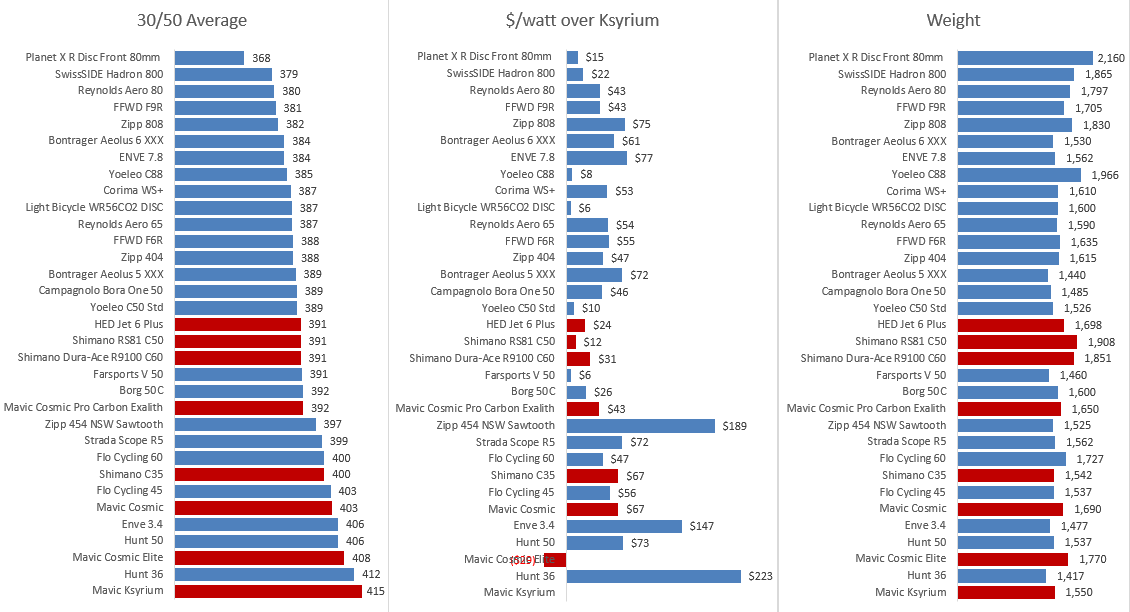

Light Bicycle WR56C02 ser jo ganske spennende ut, konfigurerbart og gjør det bra i aero-test. Aner ikke hvordan byggekvalitet/qc/holdbarhet er.
