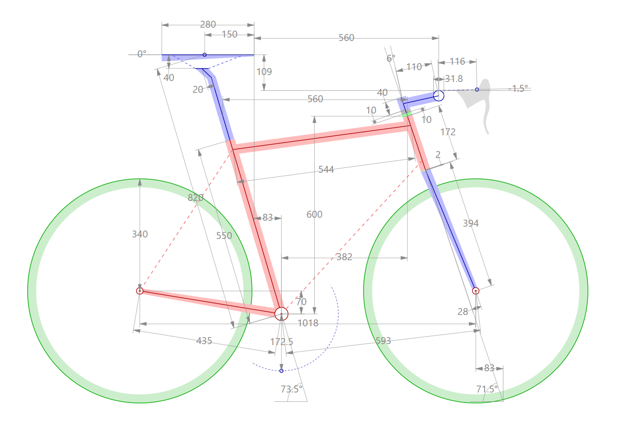

Dette er muligens norgesrekord i "overthinking", men i forbindelse med nytt sykkelprosjekt prøver jeg å finne ut hva som er best offset på setepinnen for å få best mulig "rett" plassering av sete.
Kort oppsummert (finn frem trigonometri-bøkene!):
- Seterør har en vinkel på 73,5° (så vinkel mellom seterør (fra krank til setepinnefestet) er 16,5°.
- Jeg vil ha en setehøyde på ca 82cm.
- Med en rettvinklet trekant (med tangent 82cm og spiss vinkel 16,5 grader får vi 78,6cm på katet (dvs den loddrette linjen opp fra krank) og 23,2cm fra topp av denne loddrette linjen til skjæringspunktet med linjen som følger seterør.
=> Så vi har 232mm fra punktet som antageligvis blir festepunkt for sadel til punktet som er direkte over krank, og bikefit beregninger (og egne erfaringer) sier at jeg vil ha ca 5cm fra spiss av sadel til dette punktet.
Men: Siden jeg ikke vet avstand fra spissen av sete til midten av sadelrails så vet jeg ikke hvor festepunktet blir vs sadelfestet, ergo vet jeg ikke om jeg bør gå for 0 offset eller 20mm offset.
Finnes det en enklere måte å angripe dette på? Det enkleste er jo selvsagt å bestille to setepinner og så finne ut (når resten av sykkelen er klar) hvilken som stemmer best, men...

Heldigvis fant jeg bikegeocalc.com som gjorde tegningen lettere, og du har nok rett at 20mm offset ser best ut.

82cm setehøyde, 73,5 seterørsvinkel og setespiss bare 5cm bak krank:
- Da bør du ikke ha offset.
- Det illustreres også på tegningen, på den er setespissen 83mm bak. Ikke sikkert det blir mulig å få det 33mm lenger fram, vil ihvertfall kreve at seteklampen festes helt bakerst på seterail.

Tror nok det går bra, sjekket beregningene mine fra tidligere og jeg har godt over 5cm setespiss-krank avstand. Faktisk rundt 10cm på min gamle racer, tror jeg har 5cm fra en gammel bikefit kalkulator som nok var litt aggressiv

Stor forskjell på 5 og 10cm - med 10cm må du ha offset.
