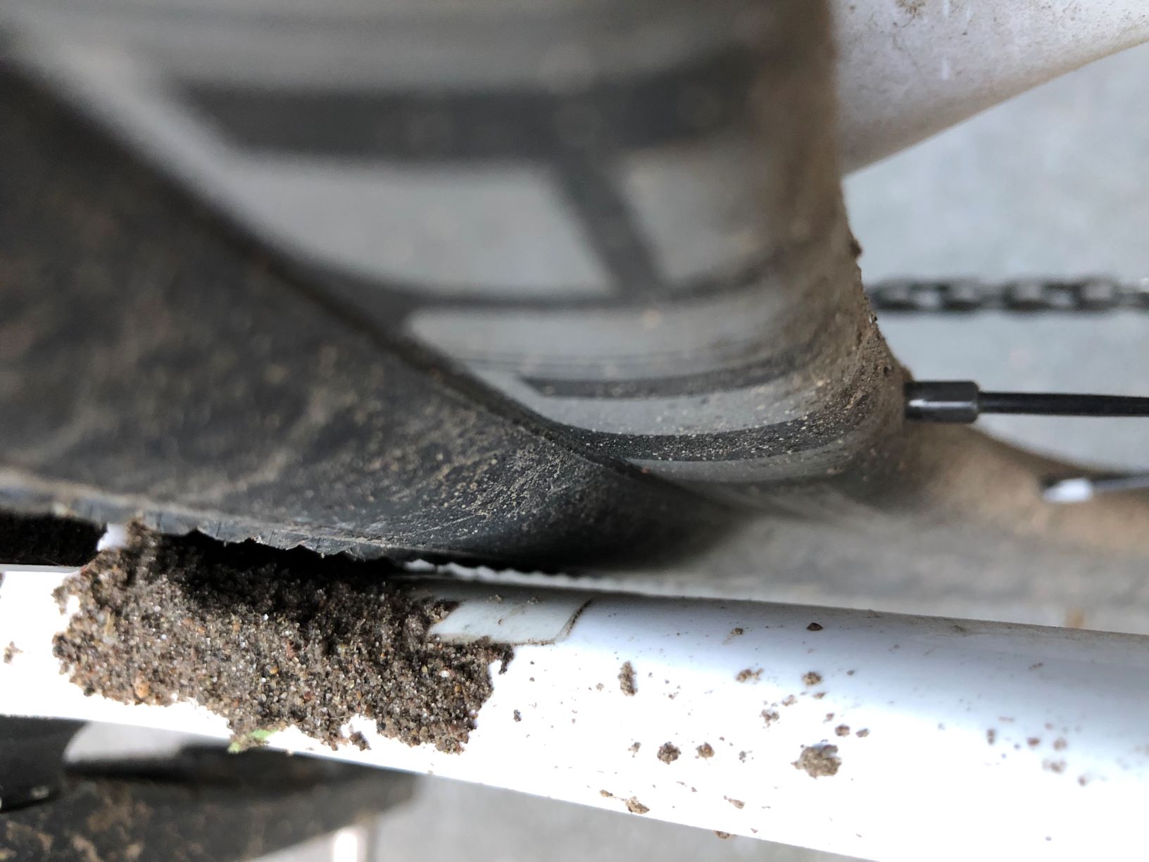

Jeg ville ikke tatt sjansen på dekk som måler mer enn 35 mm. Da skal det svært lite til før det subber mot kjedestagene. Nå har jeg riktignok sikret meg med litt gjennomsiktig "tape/klistremerker" på utsatte steder, men det blir nok tight.
Bildet er tatt av sykkelen etter dagens langtur på variert underlag (saltet asfalt, betong, grusveier, kjerreveier og over jorder).

Helt topp at du la ved et bildet, takk for det. Ser det kan bli i trangeste laget hvis compass dekket bygger 37mm. Blir nok dekk på 32mm så satser jeg på at det «vokser» til rundt 34mm

Anbefaler forøvrig hvit elektrikertape, da ser du raskt hvis/når det subber.
