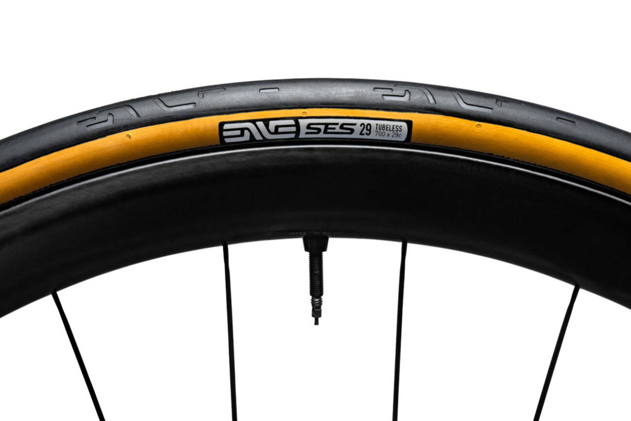

Punkterte i februar på slangedekk utenfor Drammen i tett, kaldt regn. Fy f... i h... for noe styr med slange ICON_MAD Synes jeg, da ICON_SMILE
Apropos Goodyears nye slangeløse dekk, tror jeg forresten ikke Enves nyskapninger er nevnt i tråden.
[Linket bilde fra image-cdn.landevei.no]
Landevei: Enve med egne dekk - både til asfalt og blandevei

Hvis jeg skal ha med en reserveløsning, velger jeg IKKE en som ikke kan garantere meg at jeg kommer meg hjem igjen. Mao. er ikke tubeless-plugger noe jeg gidder å drasse med på, da jeg uansett alltid har med reserveslange (og lapp til dekket hvis det skulle revne). Et slangebytte på slangedekk kan gjøres relativt smertefritt og kjapt da dekket er vesentlig enklere å få av/på enn tubeless.
Litt av poenget for Enve med å lansere "egne" (Tufo-produserte) dekk var vel å få fylt på det relativt skrale listen med dekk som er kompatible med hookless-felgene deres.
Re: Dekkønsker [Re: DuffMcShank] #2622843 18/08/2020 05:23
Sitat: DuffMcShank
Det er selvsagt ditt valg, og jeg skal ikke legge meg opp i dét.
For dem som er interessert i reserveløsninger som er enklere og kjappere, er andre løsninger nærliggende.
Man har minst to muligheter.
- Fylle på litt fersk, grov guffe som vil tette hull som inntørket eller mindre grov guffe ikke tetter. Schwalbe eller Stan's miniflaske fylt med f.eks. standard Orange Seal er kjekk å ha med.
- Plugge dekket. Dynaplug eller Stan's nye Dart er gode alternativer, men det finnes en mengde rimeligere sett.
Begge løsningene tar sekunder eller få minutter. Man tar ikke av hverken hjul eller dekk.
Første løsning er som regel tilstrekkelig om man opplever trykktap.
Plugging har jeg måtte ty til kun én gang, og da på steinete kjerrevei med følsomme Vittoria Corsa, så det var ris til egen bak. Og selv da angret jeg at jeg ikke bare ga den ferske guffen litt tid til å tette. Har aldri måtte plugge på grus eller landevei. Og jeg sykler mye.
Først ved større revne må man til med å lappe dekk eller i verste fall ty til slange. Det har jeg heldigvis aldri opplevd, bank i karbon. Men ja, det kan jo skje.
Pluggeløsningene tar forresten stadig større hull, ref. f.eks. nevnte Stan's Dart.
Å putte slange i slangeløse dekk er for meg absolutt siste nødløsning. Da må man jo konvertere tilbake til annet system, altså både ta av dekk og fjerne ventilene. Ikke noe jeg har lyst til å drive på med i veikanten. Da er det åpenbart bedre bare å holde seg til systemet man er trygg på og stoler på, med slange. Som Duff skriver, er jo slangedekk som regel enklere å ta av og på, gitt annen utforming.
I årene jeg har syklet rundt slangeløst, hjemme og i flere land og kontinenter, har jeg av gammel vane likevel ofte med reserveslange. Har aldri fått bruk for det selv, men lageret mitt av gamle slanger er nå tomt etter at jeg har delt med alle medsyklistene som står ved veikanten og er fortvilet og ulykkelig over å ha punktert ICON_SMILE Hyggelig å hjelpe, særlig på langtur, og man treffer interessante mennesker, så vurderer å anskaffe nye.
Sitat: DuffMcShank
Absolutt.
Jeg ser forresten fordelene med hookless, men det forsinker dessverre arbeidet med endelig å komme frem til en felles standard for slangeløse dekk og felger, slik det beskrives i Bikeradars Why road tubeless standards are a mess and how they’re slowly getting fixed. Manglende standarder og dermed vansker for brukerne er en ulempe ved slangeløst.

Re: Dekkønsker [Re: Scottlized] #2625242 28/08/2020 08:21
Registrert: Sep 2015
Innlegg: 1,076
Elmersen Offline
Innlegg: 1,076
Ja, det er noe av det samme som blir trukket frem i testen: https://road.cc/content/review/veloflex-corsa-race-tlr-tyre-276555
Det at dekket sitter slapt, gjør jo at sjansen for at dekket detter ned fra felgkanten ved punktering blir større.

Jepp, jeg kommer definitivt til å ha med slange som backup til disse. Har testa tubolito-slangene en stund før jeg fikk disse dekka. De er jo så kompakte at jeg kan ha to stk på samme plass som en vanlig, når jeg skal ut på lengre turer..
