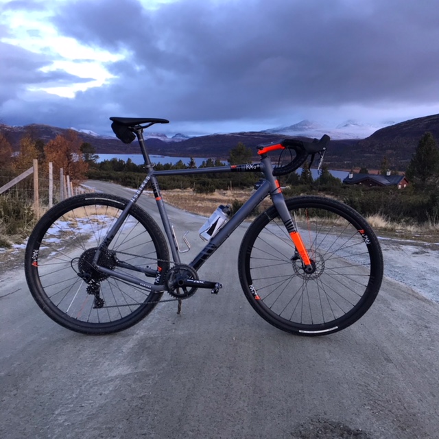

Satan altså. Flere sykler må en mann ha.
Etter hyttekjøp i Nordmarka må jeg ha en grovere sak. Dette skal altså bli sykkelen jeg kruser rundt med til og fra hytta. Hva det blir vet jeg ikke, men det tenkte jeg forumet kunne bidra med. Helst rammesett, men ferdig sykkel går også an.
Egenskaper ny sykkel/ ramme må ha:
- 650-kompatibel - må ha plass til ISP om vinteren - tradisjonelle linjer - helst stål/ alu - Ikke dorskere geometri enn en grusracer - Festemulighet skjermer/ bagasjebærer - 12mm gjennomgående aksling f/b - Flat mount f/b - Checkpoint karbon utgår på grunn av ISO-speed, orker ikke bevegelige deler i ramma
Tja, hva finnes der ute?

Har vært gjennom akkurat det samme søket i månedsvis. Eneste jeg har funnet som med sikkerhet tar ISP på 650b og ellers oppfyller kravene, er Surly Midnight Special. Selges også som rammesett. Sykkelen har egen tråd på forumet. Andre sykler som gjerne nevnes som alternativer - Rondo Ruut, NS Bikes Rag+, Checkpoint og mange liknende modeller med oppgitt klaring 2,1-2,2" - tar i realiteten akkurat ikke ISP. Spørsmålstegn ved Open U.P. En artig sak jeg oppdaget i går er forresten Ghost Fire Road Rage LC 29". Er satt opp originalt med 29x2.0. Vet ikke hva som er reell dekklaring.

Ibiz Hakka MX, til og med T47 gjenget kranklager, men carbonramme. Lite festepunkter er en ulempe. Den røde er knallfin etter mitt syn

Er ikke så rå på dette med geometri, men er Genesis Fugio innafor? Blir kanskje for lite aggressiv? https://www.genesisbikes.co.uk/bike/fugio-fs

Tja,
Jeg ser stadig på custom, men et slikt bygg havner fort på over 30000 kroner, og det er trolig litt mer enn jeg er komfortabel med akkurat nå. Dog, det er slettes ikke utelukket.
Per nå må jeg si Fugio ser lekrest ut.
Tilbake til den ISP-diskusjonen. Det er jo da altså 27,5 2.25 dekkbredde som er det minste som ideelt sett bør inn i den ramma. Om det ikke går, finnes det andre alternativer til dekk? Jeg har syklet velteløst på 45 NRTH Gravdal i to sesonger nå, men ISP er noe for seg selv.

Jeg har vel tygget fra meg Fugio allerede, etter å ha lest ymse tester av den på nett. Ulempen er selvsagt at den er litt tung i seg selv, men den virker forbausende slakk i geometrien også - selv for en slik sykkel.
Det ser trolig ut til at ISP-kravet må vike, det blir umulig å få til uten å dra rundt på et dødt esel. En Midnight Special i min størrelse vil fort veie 13 kg om en ikke setter den opp grusomt lett, og det blir litt mye.
Kom plutselig på å tenke på Fara Gravel i farten, og diskusjonen som en gang rådet. Jeg liker det tidløse i stål og karbon, men tja, alltid morsomt med noe som er raskt.

Innova har en del piggdekk mellom 45-53mm i 700c/650b. http://www.innovatires.com/menu.php?xCPId=B09Tipper i hvert fall at du får 27,5x2,1 inn i Gavia Terra Pro, sikkert i flere andre også. Kanskje litt oppreist sittestilling (1,54 s/r), men kan jo slammes...

Innova har en del piggdekk mellom 45-53mm i 700c/650b. Takk for link! Må si at jeg hadde totalt avskrevet Innovas 27,5x2,1, men etter den mye omtalte testen i Testfakta/Wheelenergy, må vi kanskje revurdere? Eller nei, jeg er fortsatt veldig skeptisk  Har forresten lagt merke til at Kenda Klondike 27,5x2,1 skal finnes også i foldeversjon og 60 TPI. Fortsatt tungt som bly, men kanskje et alternativ likevel. Kan ikke finne dekket på Kendas hjemmeside, men tyske Bike-components er som regel etterrettelig. En Midnight Special i min størrelse vil fort veie 13 kg om en ikke setter den opp grusomt lett, og det blir litt mye. For orden skyld: Jeg tror ikke vi snakker om slike tall. Har vært i kontakt med noen av eierne her på forumet, bl.a. hyggelig Skorp, og vekt på rundt 11 kg er nevnt, endog under det. Samme har jeg plukket opp andre steder. Både lett og søt med Whisky-gaffel, da. Surly Image Dump

Eg får ein Fairlight Secan om eit par veker. Denne sykkelen kan leverast med dekk på 2,2", og det ser enno ut til å vera plass til breiare.

Eg får ein Fairlight Secan om eit par veker. Gratulerer! Flott sykkel. Midt i blinken for Alpers? Det refereres til dekklaring på rundt 27.5x2.35 (!), den er forholdsvis lett og kjapp, forholdsvis rimelig og har fått glimrende omtale. Men nye rammesett eller hele bygg tilgjengelig først på nyåret? Road.cc: Review Fairlight Cycles Secan Takk for tips!
