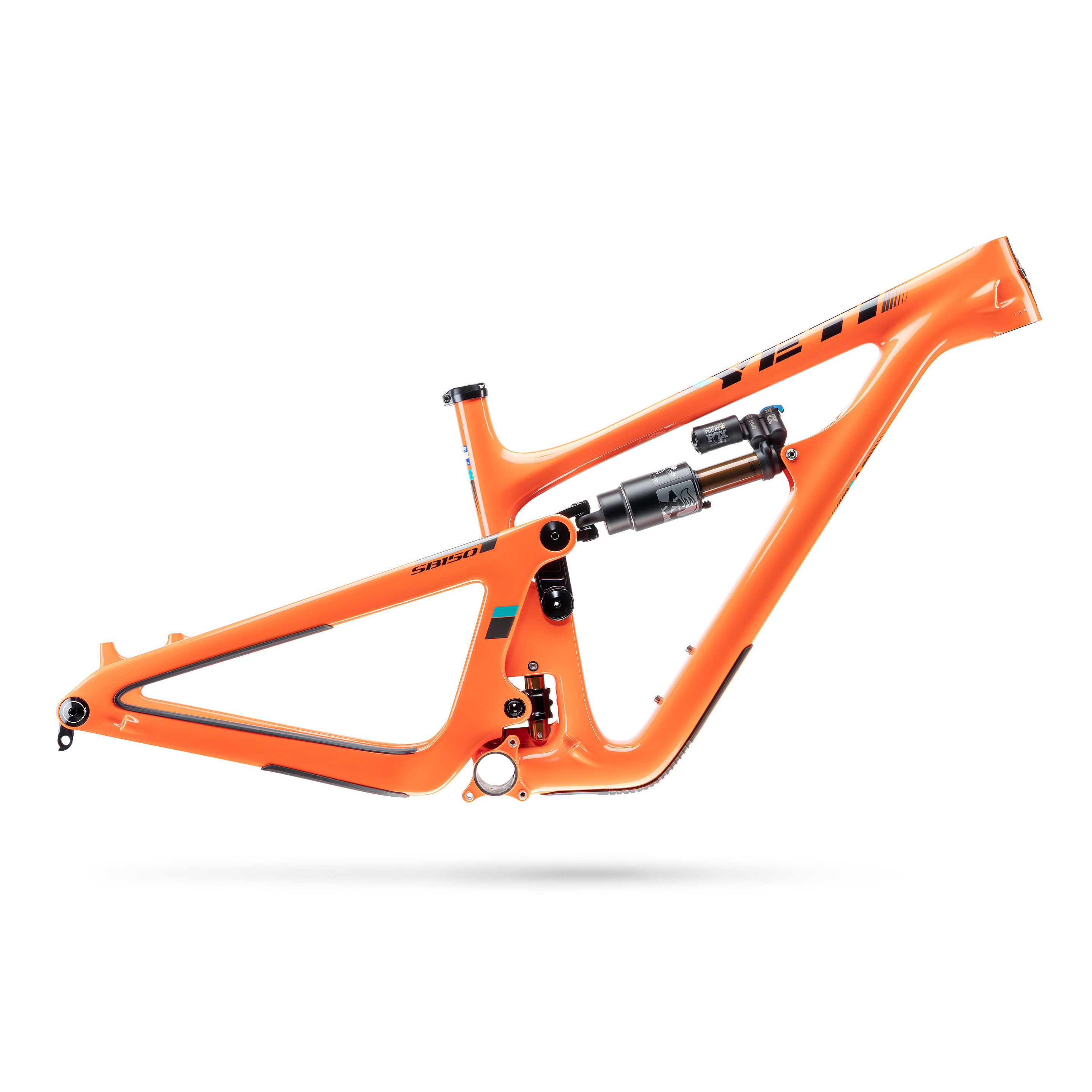

Mål for 2019-sesongen: å bli cirka 8,99% raskere. Planen er å delta i litt flere enduroritt og heve meg et hakk eller to. Hvor jeg havner på resultatlista er ikke så veldig farlig, men det hadde vært gøy å komme seg litt nærmere toppen sånn tidsmessig. Og så er jeg litt sånn skrudd sammen at det er gøy å ha noe å jobbe mot. Veien er (halve) målet! Så for å motivere meg selv, tenkte jeg at det trolig vil være en god idè å lage en tråd om det. Forhåpentligvis vil det gi seg utslag i flere timer på sykkelsetet.
Så da er tanken å bli litt sterkere fysisk og mentalt, jobbe med teknikken, samt optimalisere utstyret et hakk. Kanskje dette kan utgjøre 8,99 prosent til sammen. Som vi alle vet, står det først og fremst på utstyret, og ikke rytteren. Så da er spørsmålet: hvilket stæsj er raskest, og hvordan finner jeg ut av det?
Jeg har til nå syklet på en Slash 29. Den har jeg likt veldig godt. Nå skal jeg prøve meg på en Yeti SB 150. Jeg har bestilt en orange ramme og må bestemme meg for hvilke deler som skal på den. Det første jeg da lurer på er: hvilke erfaringer har folk med raske dekk kontra grove dekk? Min erfaring, det lille jeg har testet, er at det lønner seg (under tørre forhold) å kjøre noe som ruller lett bak. Jeg tok en test på dette en gang. Jeg satt på bontrager xr4-dekkene som fulgte med sykkelen istedenfor de tyngre dekkene og kjørte et par velkjente segment. Det føltes tregere, men resulterte i PR på strava. Dette var riktignok på ganske raske og lite tekniske stier. Stemmer dette med andres erfaringer? EWS-mafiaen kjører jo rimelig røft dekk-oppsett.
Ellers har jeg ambisjoner om å holde denne tråden litt levende med eksperimenter på trening og utstyr. Om det blir for mye spamming fra min side, så gir dere en beskjed, eller unnlater å kommentere, så tar jeg hintet.

Den ramma ser jo minst 8% raskere ut enn Slashen, så på tilsynelatende fart er du jo allerede i mål.

Sikkert litt off topic, men hva er prisen for ramme?

Løs ramme er Turq-varianten og koster...var det veil 36 eller 38 laken...? 20 prosent på forhåndsordre. Det blir dyrt.
Jeg har allerede noen deler som skal på, og derfor kjøper jeg ramme. Her er lista, for øvrig:
-Bremser: Code RSC. Tror kanskje jeg skal prøve 200-skive bak også.
-Raceface SIxc 35mm styre, kappet til ca. 0,77meter.
-BIkeyoke Revive 160mm.
-Hjulsett: DT240 nav og Flow MK3.
-Dekk: Minion DHF/DHR. WT 2.5. Har kjørt EXO forann og bak. Tror jeg bør opp et hakk til DD bak. Vurderer å teste cushcore også.
Dette er planen:
-Fox 36 GRIP2, 170mm, 29, 44mm offset. Factory, tror jeg. Håper å få tak i en til en litt "rimeligere" penge. Jeg er spent på om denne lever opp til "hypen".
-DHX2 bak. Tror det vil gjøre meg 2,31 prosent raskere!
Usikker på dette:
-Stem. Hva er passe lett og stivt og stilig, uten å være tulledyrt?
-Drivverk. Det blir nok 12-delt eagle i en eller annen mix. Tror det får holde meg GX bakgir. Usikker på krank, skifter og kassett.
-Sete. Har aldri blitt helt fornøyd. Nå har jeg Fabric Scoop Radius. Det er greit, men ubehagelig i lengden. Lurer på WTB Volt i 142mm bredde.

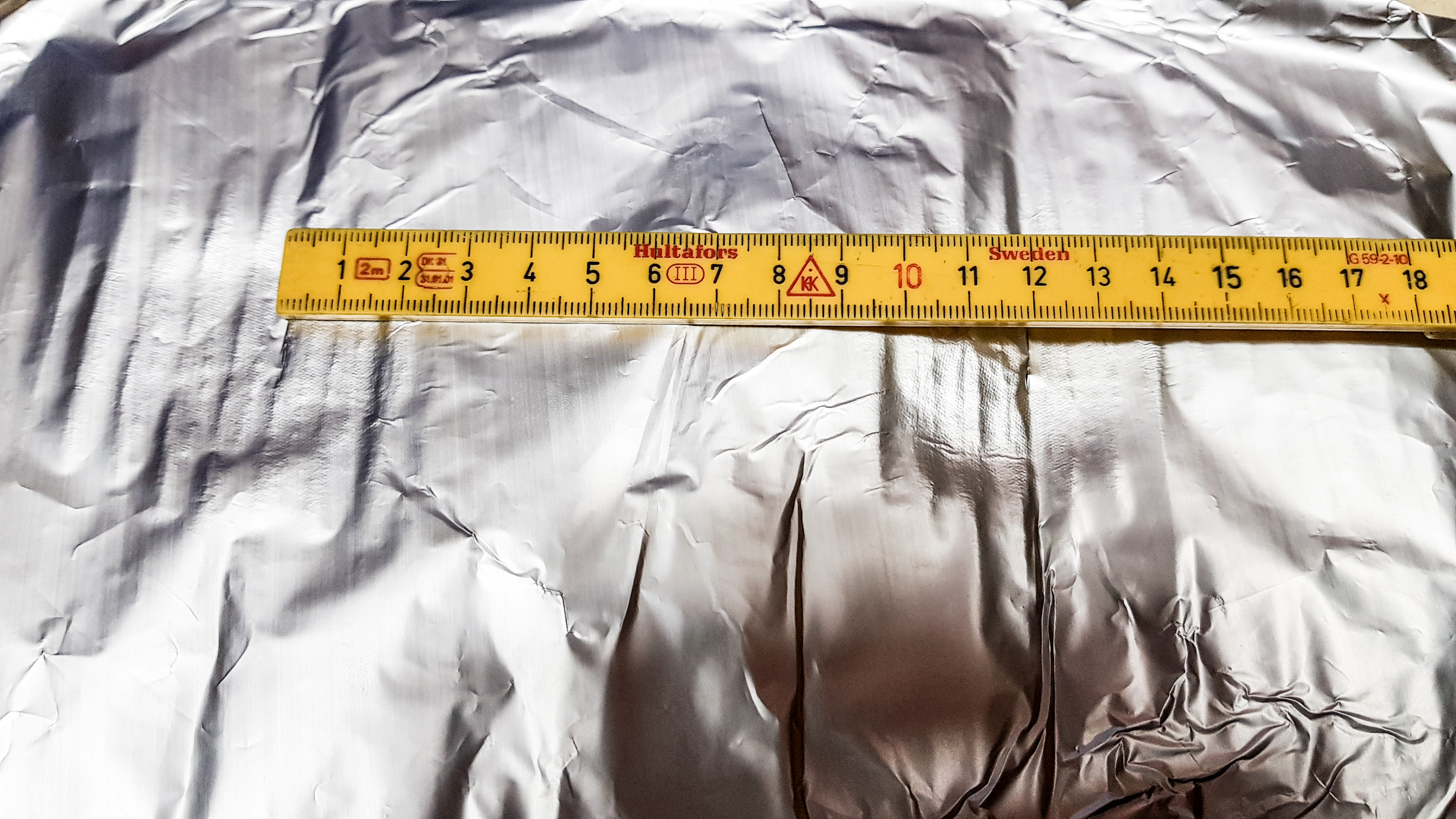

De fleste som driver med sykkeltilpasning/bikefitting kan finne ut slikt. Det går også an å gjøre det på egenhånd.
https://www.bike-components.de/en/SQlab/Measuring-Cardboard-to-Measure-Sit-Bone-Width-p20171/
Høyteknologisk produkt som sikkert fungerer helt fint, og kan lages på egenhånd. ICON_SMILE
Jeg merka iallefall god komfortøkning når jeg gikk over til 155 bredde på sal, som jeg ble anbefalt.

Tabbe!
Alle vet jo at rød er den raskeste fargen!

Hvor mye raskere er rød enn orange?
Re: Sterkere, raskere, tøffere og så videre... [Re: N E Berget] #2516922 18/10/2018 13:45
Turkis er raskest, men bare når det står Yeti på.

Noen små konklusjoner/teorier etter litt grubling:
-Det kan trolig være lurt å kjøre kraftige dekk med masse grep off-season, slik at man blir vant til å gønne og ikke er redd for å punge dekk og ødelegge felger. Hvorvidt det er smartere med mer lettrullende dekk, får man forske på senere.
-Jeg bør skaffe meg en Gopro og filme litt. Viss denne tråden skal være litt interessant for flere enn meg bør den fylles med litt ulike former for media, samt gå litt systematisk til verks.
-Sittebeina mine er omkring 12cm brede. Usikker på hvor treffsikker målemetoden min er. Viss det stemmer så skal jeg ha et sete som er mellom 145 og 150mm bredt.
