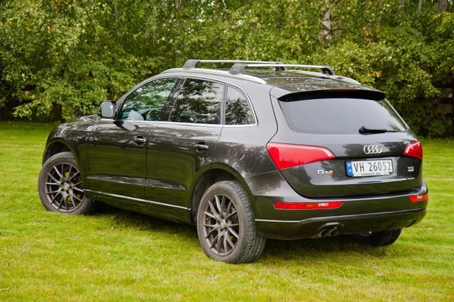

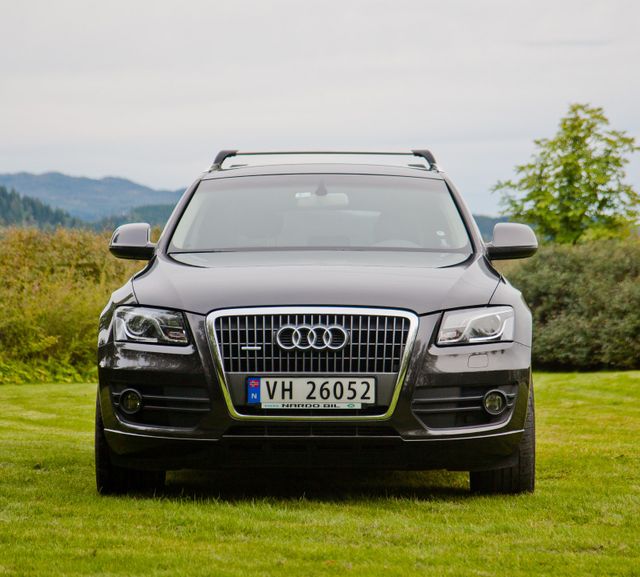

Sitat: Flamini
de fleste takstativ utvikler vindstøy og en del kombinasjoner av bil/takstativ er helt håpløse
Jeg hadde Yakima Wispbars montert permanent på min Audi Q5 og hørte ingen ting.
