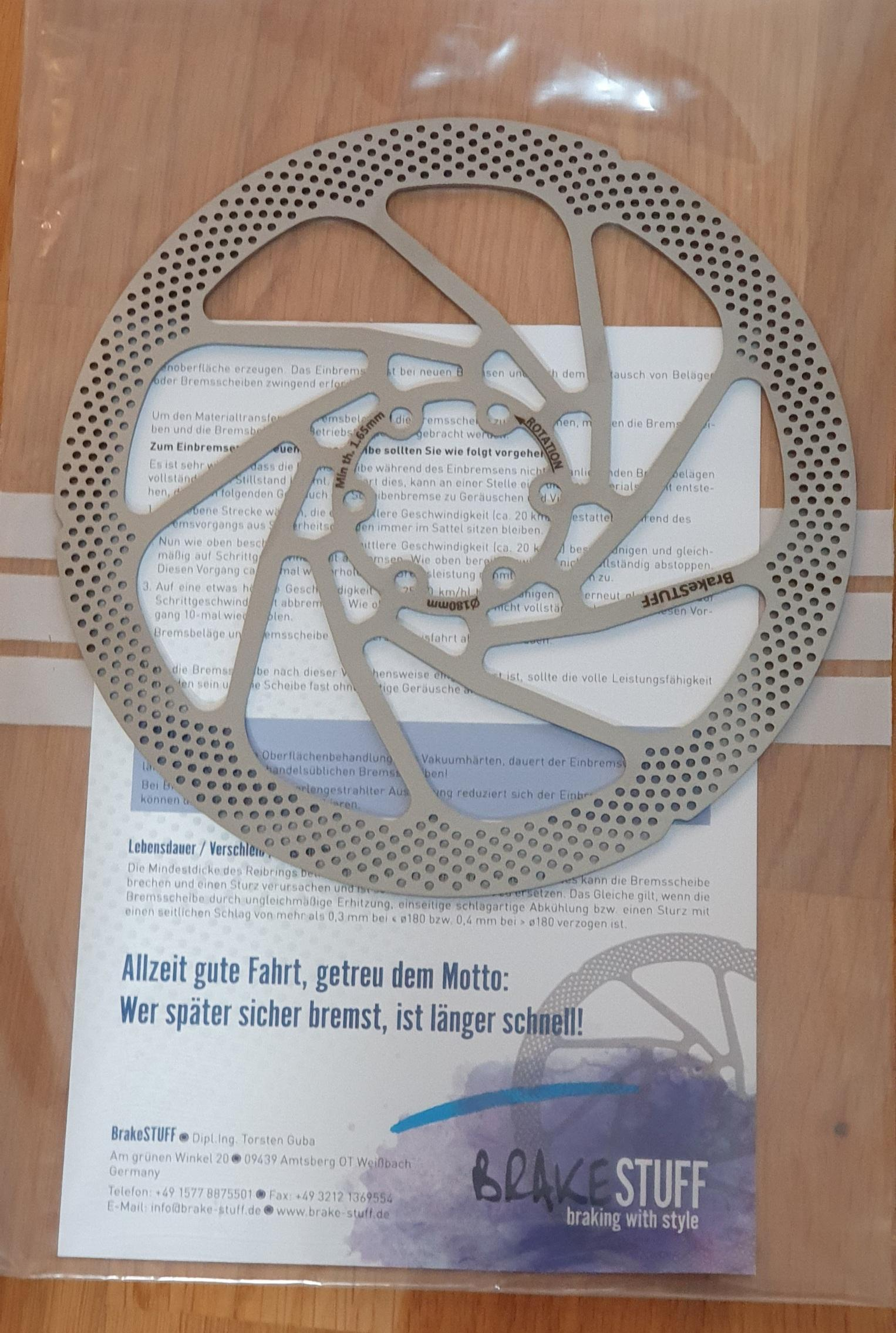

Se hva UPS-mannen satt utenfor døra i dag! ![[Linket bilde]](https://www.terrengsykkelforumet.no/ubbthreads.php?ubb=download&Number=119994&filename=20210503_111045.jpg)

larsb
Innlegg: 19,900 |
Flotte greier. Håper den er så bra som du tror.

03/05/2021 14:18
baronKanon
Innlegg: 33,748 |
Har faktisk lave forventninger: - det er ingen garanti mot piping, p.g.a. stor flate - Jeg har kjøpt mindre enn vanlig skive foran fordi jeg tror det vil holde. Kan være jeg tar feil.
Men på den annen side er de uansett high end og produsert i Europa.
