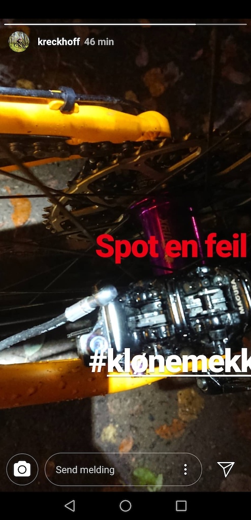

Tillater meg å poste denne her ICON_SMILE
Redigert av Skorp; 01/11/2018 20:21.
Re: Bremsetuning (nørdalørt) [Re: baronKanon] #2519830 01/11/2018 21:58
baronKanon Offline OP
Dust
