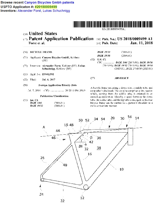

Interessant å lese vurderingene fra Alpers og andre som kjenner sporten og er utøvere selv. Jeg er ingen av delene og kan derfor ikke vurdere det ICON_SMILE
Interessant også å se hvordan andre merker har tilpasset krossyklene for bæring, som Øyvind peker på, med høye, vannrette rør og avflatet overrør mot seterøret.
Sykkelen er som kjent blitt testet i en mengde publikasjoner/nettsteder. Jeg velger å feste tillit til de sykkeljournalistene som jeg har lært å kjenne som troverdige, både i nærværende magasiner og andre. Mange interessante observasjoner der også.
Jeg kan som sagt ikke vurdere det, men designet har ihvertfall blitt anerkjent nettopp av designere, med flere priser til Canyon.
The bike impresses with a patent-pending carrying system, which as an important functional element simultaneously defines its overall appearance.
Red Dot Design Award: Inflite CF SLX
The patented shape of the top tube creates more space within the frame triangle and allows you to carry the bike on your shoulders comfortably.
Design & Innovation Award 2018: Canyon Inflite CF SLX 9.0 Pro Race
Det er åpenbart et element av markedsføring fra Canyons side her, som i all kommersiell virksomhet, men det er verdt å merke seg at Canyon har tilstrekkelig tro på konseptet til at det er søkt om patent, med Alexander Forst og Lukas Schuchnigg oppgitt som ansvarlige.
Fresh Patents: Bicycle frame / Canyon Bicycles Gmbh
I patentsøknaden gis det en omfattende beskrivelse av utformingen av rammen med formål å gjøre den bærevennlig. Kjernen i patenten omtales slik:
It is an object of the invention to provide a bicycle frame, particularly a bicycle frame for cross bikes, which allows for better handling while being carried. In this respect, it is preferred that the regulations of the UCI are complied with.
Det utdypes bl.a.:
According to the invention, the top tube—as compared to conventional top tubes of such bicycle frames, particularly bicycle frames for cross bikes—is arranged at a higher level at least in region of the connection to the saddle tube. (...) the top tube in its first section is arranged in an ascending orientation starting from the saddle tube. Thereby, it is possible to realize a higher arrangement of the top tube in the first section of the top tube. This has the effect that the area enclosed within the top tube, the down tube and the saddle tube is enlarged. Thereby, placing the bicycle on the shoulder is facilitated.
When the bicycle frame is to be shouldered, the bicycle frame can first be placed on the shoulder by the first section of the top tube. Because of the ascending design of the first section, the bicycle frame will automatically slide toward the rear so that the bicycle frame will come to rest on the shoulder in the transition region between the first and the second section. For this purpose, according to a particularly preferred embodiment, the transition region is of a curved shape. Particularly, the bottom side of the transition region, i.e. the side facing toward the down tube, is concave and preferably does not comprise edges and the like. Thereby, the carrying comfort is improved.
Man kan være enig eller uenig om dette er et godt konsept. Og man kan absolutt med rette peke på estetiske og praktiske grunner til utformingen. Men det synes ikke å være tvil om at det er en bevisst intensjon fra Canyons side om å lage en ritt-krossramme som skal være særlig egnet for å bære, i tillegg til alle andre egenskaper en krossykkel og en Canyon-sykkel forventes å ha.
I alu-utgaven etterstrebes samme mål, men den fysiske utformingen er noe forskjellig gitt forskjellig materiale.

Altså, hvis du anser Red Dot som en autoritet på funksjonell cyclocrossdesign, eller D&I Awards som en uavhengig pris, bør du bevare signaturen din. Førstnevnte har i praksis ikke peiling på sykler og ser hovedsaklig på pressemelding og estetikk, sistnevnte har en tvilsomt nær knytning til konglomeratet av blader som Gran Fondo Cycling Magazine er en del av. Det loves da også presseeksponering mot 4 millioner abonnenter til vinnerne. I begge tilfeller betales det registreringspenger for å delta.
Det ville vel vært mer overraskende hvis Canyon søkte om designpatent i stedet for en funksjonell patent, det ville jo være å offisielt innrømme at dette hovedsakelig er for looks.
