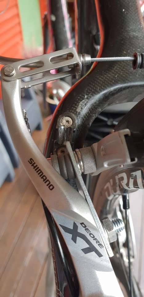

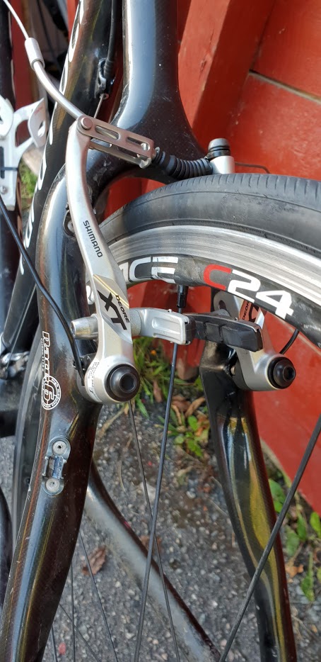

Løste det på en enkel måte:

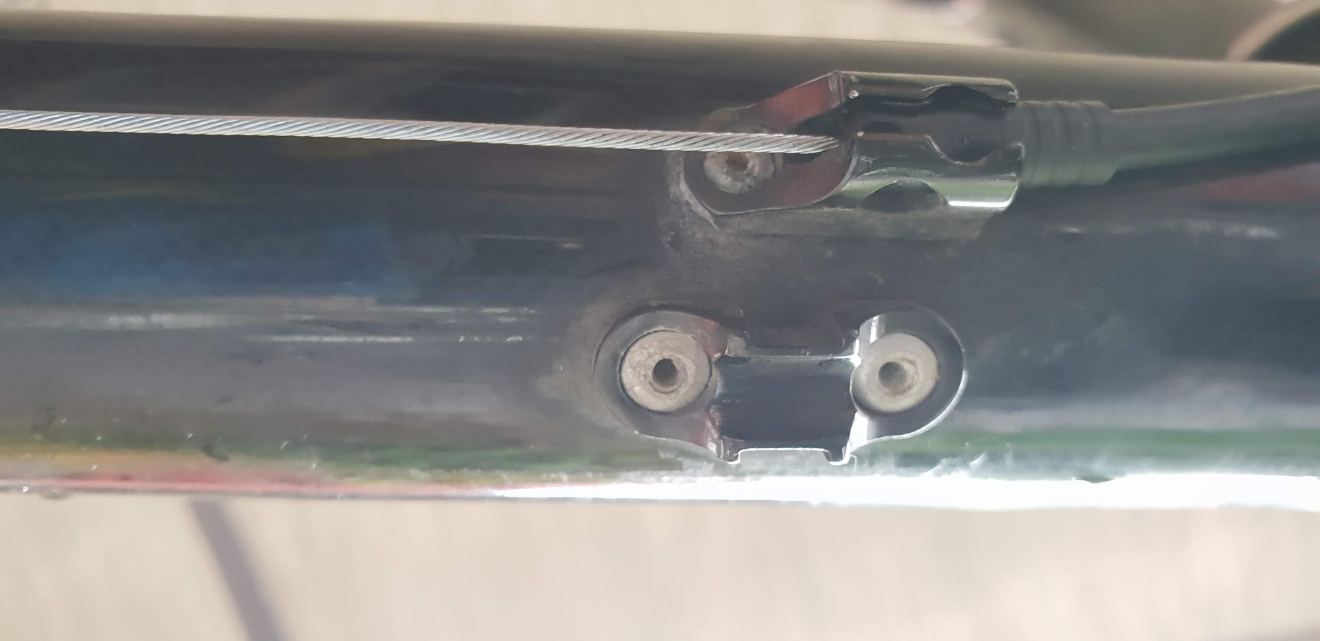

Neste spørsmål blir hvordan jeg skal feste kabelen for å få motstand.
Dene ene som er på ramma går til giret.
Og det andre feste er kun for å stripse kabel.
Noen forslag?
Redigert av TrulsP; 09/09/2018 13:58.

Heltrukken strømpe fra hendel til bremserør.
Men V-brems på racerhåndtak blir som regel svampete. Din løsning ser ikke akkurat ut til å få bukt med dette problemet.
Og er det en grunn hvorfor du ikke har stokket spacerne på bremseklossen i riktig rekkefølge?

Fant ut det med hel strømpe...
Biltemametallet bøyde seg fort, så med en sterk stålplater bør det gå greit.
Brukte noen spengskiver for å få det til å sitte og få nok avstand.
