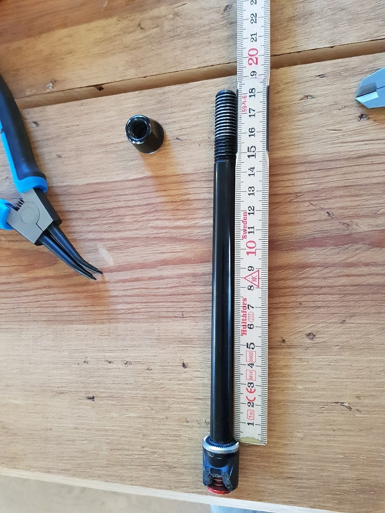

Hei!
Har klart å knekke armen på bakakslingen, umulig å få stramma den skikkelig.
Klarer ikke finne denne armen som reservedel, så jeg ser etter ny, men sattan det var vanskelig!!
Det er en YT Wicked pro 2013
Navet er 135x12
Gjenger er P1.75 (rimelig sikker, sammenligna med en Shimano E-Thru, og disse gjengene var litt grovere)
Lengden er totalt 183mm, gjengene ca 35mm, og da er det plass til en låsemutter på enden.
Er det mulig å skaffe den armen påp enden?
Eller bør jeg bare kjøpe ny aksling? Isåfall hvilken? De færreste nettbutikker oppgir faktiske mål, bare kule navn på standarder...

Med mindre du kan kjøpe annen DT aksel og flytte over armen som er knekt.
Eller, Robertaxleproject. De kan hjelpe, men koster litt pluss frakt.
