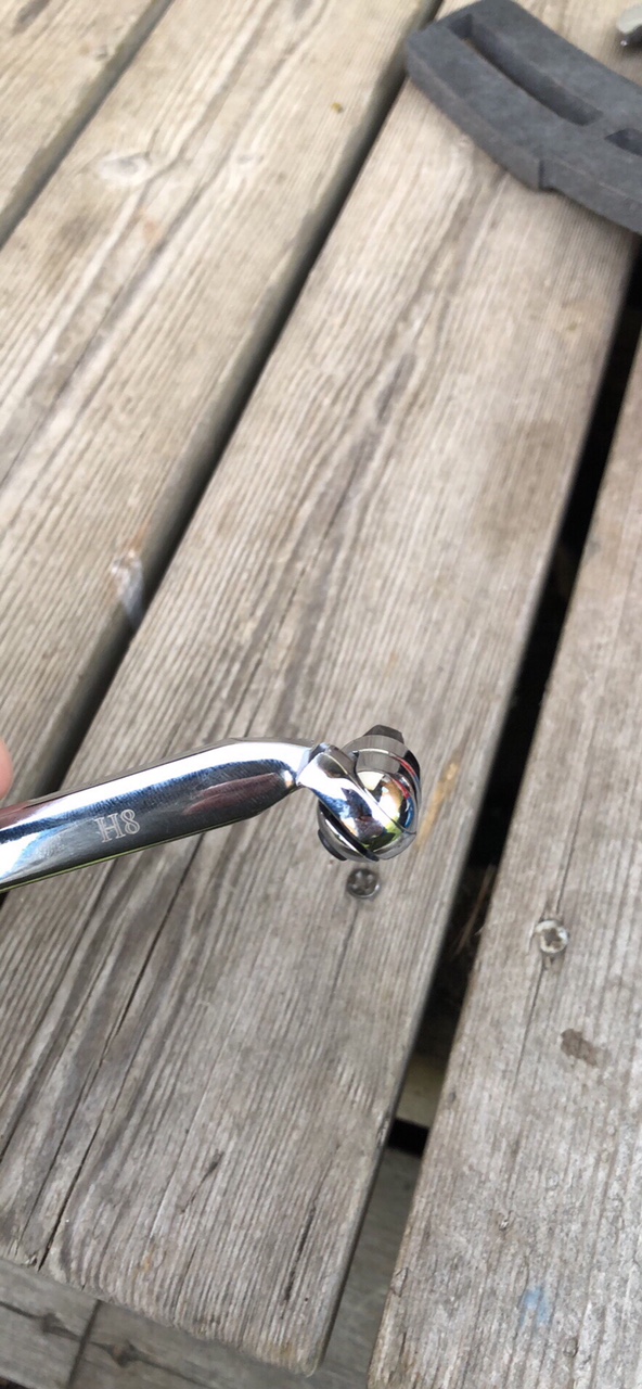

Er det noen her inne som har en hack for å få av denne type krank?

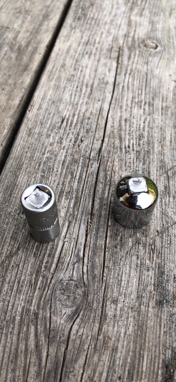

Nytt verktøy må åpenbart kjøpes da alle mine 8mm unbrakovertkøy ble ødelagt i går. Fler enn de på bildet ble ødelagt også frown
Men når det sitter så godt fast er jeg redd for å bruke enda mer kraft. Ser for meg at jeg ka ende opp med å strippe innsiden av kranken og aldri få den av?
