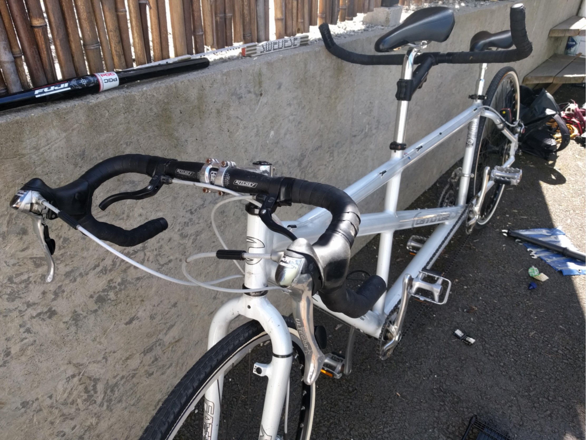

Har skaffet meg en tandemsykkel (kid med kneskade). Jeg er uvant med bukkestyre og føler jeg har litt dårlig kontroll i bysykling/grus: er det kurant å bytte bukkestyret med et litt bredere, rett styre? Det er Ultegra gir/bremsehendler, vil hvilken som helst 9-delt skifter fungere?
(wire lengder blir litt knepne og må kanskje skiftes, og så er det mekaniske skiver)

Mener du må ha egne skiftere for landevei og flat bar. Sora 3500 finnes som 9-delt f.eks. For bremsene må du også ha enten short pull bremsehendler eller justerbare. Avid har sistnevnte. V-brems bruker long pull. Det vil nok fungere med det også, men kan gi twitchy bremser uten god modulasjon.

Du kan bruke Shimano MTB-skiftar.

9-delt har samme wiretrekk på MTB og landevei, så det går helt fint.
Et par XT/XTR bremsehendler med servo gir også greit nok wiretrekk på bremsen, ettersom de girer ned wiretrekket mot slutten av bevegelsen. Jeg har XT-hendler liggende, om det skulle være aktuelt.
