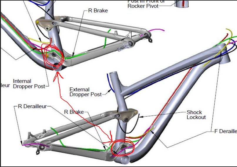

Synderen på disse Trek-syklene er ofte den nederste bolten - dvs. den som er delvis "skjult" bak krankdrevet og du må ta ut kranken for å komme til.
Her kan det være behov for å tørke bort møkk, fette opp og stramme til rett moment. I tillegg så er det visst gjerne litt "uperfekt" i ramma akkura her, så mange har fått bort lyden ved å tillegg "pusse" litt med f.eks. en fin slipesvamp.

Er det denne pinnen jeg har ringet rundt som er rett over kranken du mener?
Re: Grusom carbon knaking [Re: Mannsverk] #2499990 02/08/2018 11:22
Registrert: Jul 2017
Innlegg: 6,936
anonym22 Offline
Anonym22
Anonym22
Innlegg: 6,936
Det er den ja.
