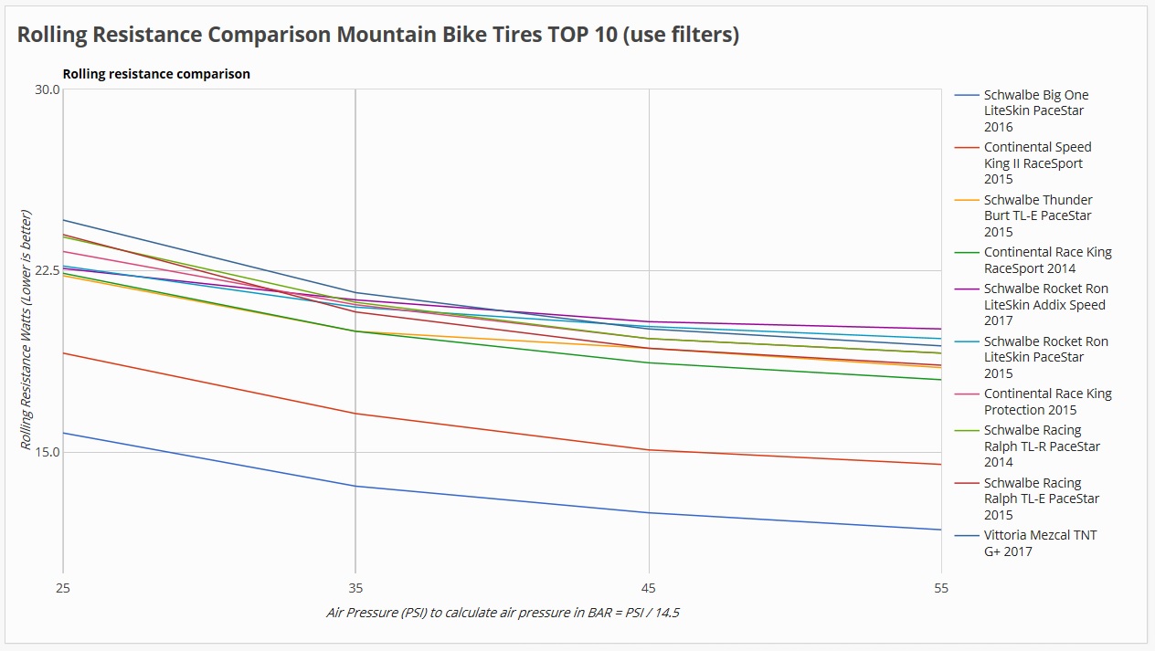

Har allerede linket til Bicycle Rolling Resistance der du kan sammenligne de fleste dekk.
Rolling Resistance Comparison Mountain Bike Tires TOP 10
I oversikten over er den blå streken nederst G-One Speed (Big One) - det eneste som scorer på nivå med landeveisdekk. Det neste er Conti Speed King II RaceSport. Resten er høyt over i rullemotstand.
Det er forresten tre vidt forskjellige G-One som ikke bør forveksles: Allround, Bite og Speed ICON_SMILE
De siste årene er det kommet en ny generasjon dekk for eventyrsykler egnet for både asfalt og grus. Flere har betydelig lavere rullemotstand enn terrengdekkene man gjerne brukte tidligere. Foruten Schwalbe, har man bl.a. Compass.
