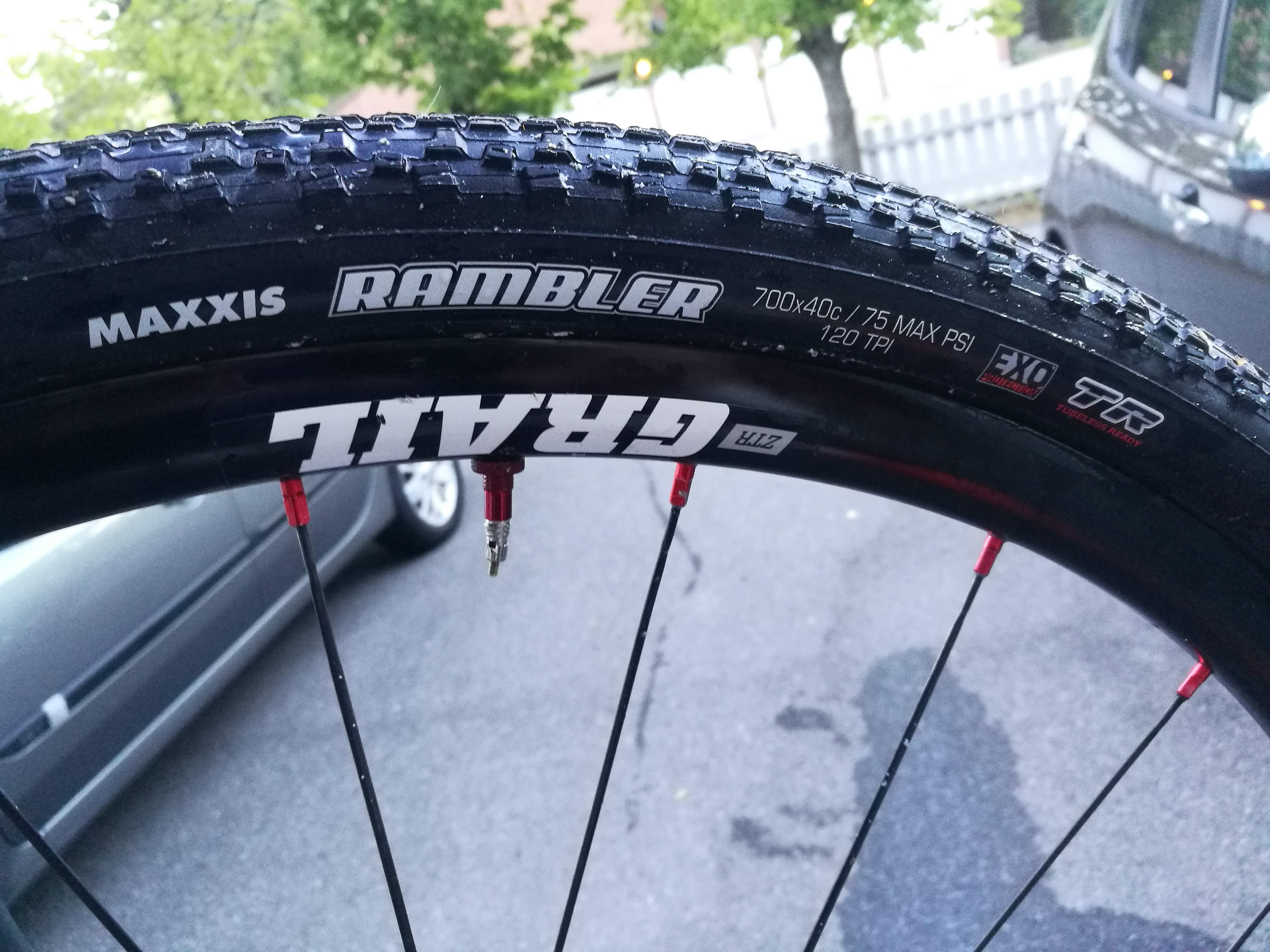

Fikk ett par Maxxis Rambler 700x40C i dag, for å erstatte ett sett utslitte Schwalbe G-one. Henta de på Bikeshop. Selgeren hadde ikke hørt om de før, når jeg spurte om de selger mange av de. Noen her som har prøvd de?
Kjøpt fordi jeg ønsket noe som kan ligne på G-one (fin kjørefølelse, lav rullemotstand), men forhåpentligvis tilby meg bedre grep på trillestier enn hva G-one gir meg. At de var 5mm bredere ser jeg heller ikke som noe negativt. De skal ha god sideveggbeskyttelse, og de veier faktisk ca 100g mindre enn G-one allround 35mm.
Populære i USA. Virker som en folkefavoritt for Dirty Kanza, og ble kjørt av de aller fleste podium-plassene i 2018 utgaven tror jeg. Det løpet går på flintstein, så forsterker troen min på at disse er ganske holdbare.
Har i dag montert de. De er sinnsykt lette å dytte på mine Grail-felger. Sinnsykt lette. Blir ikke sliten i tomlene en gang. De var derimot ganske kjipe å blåse opp. Fikk de ikke opp med pumpe eller CO2, så tydde til slutt til luftkompressoren. Selv der ga de seg ikke uten kamp.
Står forøvrig markert på dekkene at de vil ikke holde luft uten slange eller sealant. Så de er vel kanskje avhengig av at guffa får "slengt seg litt rundt" der inne, før de lar seg blåse opp skikkelig.
