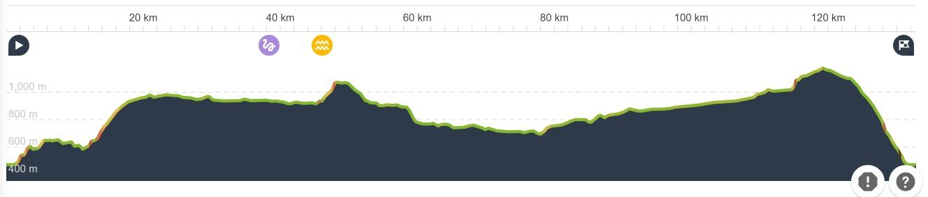

Jeg har 57% grus på Tour de Dovre sporet mitt når jeg ser på det i Strava rutebygger (vha 'create route' på en tidligere tur). Tror jeg kunne fått mer ved å velge bort litt asfalt mellom Hjerkinn og Folldal. Jo smalere dekk man velger jo tregere går det, på bredder under 30 på en slik tur.
