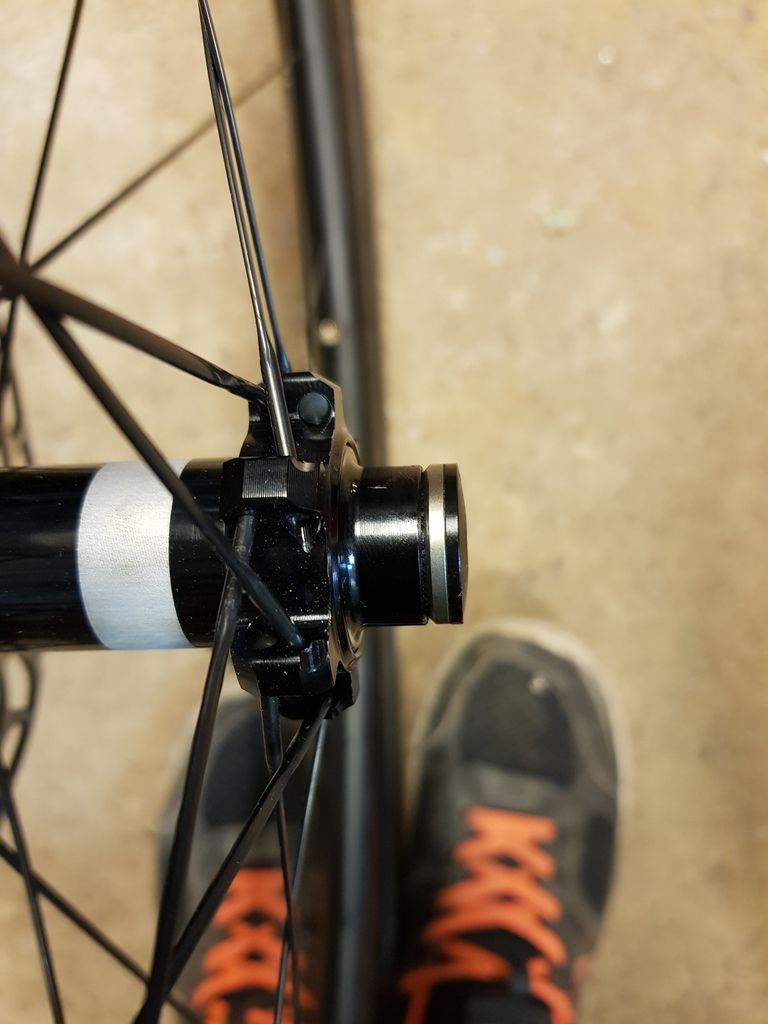

Jeg kjøpte nylig et sett med Aerlite Elite 33 disc fra bikeshop. Hjulsettet som står på fra før er DT Swiss E 1800 Spline DB, begge 12mm through axle.
Problemet er at akslingene på hjulsettene er formet forskjellig og de nye går ikke inn i gaffelen. Så er det mulig å flytte disse endestykkene på akslingene mellom hjul fra to forskjellige produsenter uten at dette skaper problemer?

Normalt har hver produsent sin egen versjon av endekopper, det er ingen standard for disse (naturlig nok, siden navene kan være konstruert helt forskjellig).
Men du kan jo sjekke om også det nye hjulsettet har nav fra DT Swiss, det kan faktisk godt hende (ser at Aerlite bruker nav fra DT på andre hjulsett) da kan det hende at det går fint å bytte om.
Men det ser uvant ut på det eksisterende hjulsettet ditt.

Sykkelen er en 2018 Canyon Endurace AL 8.0 Disc. På Aerlite hjulene så står det kun aerlite på navet, kan heller ikke finne noen annen info på nettet. Har sendt en epost til bikeshop, men har ikke fått noe svar ennå.
Men hvis de ikke kan bytte endekopper seg i mellom så har jeg vel ikke noe annet valg enn å kjøpe hjul med DT swiss nav. Ikke noe stort problem det, men hadde jo vært fint hvis det stod opplyst noe sted på hjemmesiden til Canyon.

Hadde samme problem med det hjulsettet, på min Endurace CF SL.
Jeg filte ned omkretsen på endekoppen, da passa den fint. Bikeshop mente det var en fullgod løsning. Ingen tilbud om å bytte endekopper. Refererte til at forskjellige produsenter hadde forskjellige mål.
