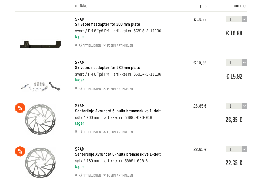

ble til at jeg bestilte SRAM code RSC.
er det noen som veit om jeg kan bruke de skivene som sitter på sykkelen nå? eller må jeg bestille nye.
Re: Nye bremser! [Re: feiarn] #2489623 08/06/2018 21:03
Innlegg: 3,812
DesmoSkier Online
Innlegg: 3,812
Så lenge skivene er 200/180 så kan du gjenbruke.
(Og ikke f.eks. 203-skiver som Shimano ofte har laget...)
Helge
Re: Nye bremser! [Re: DesmoSkier] #2489633 08/06/2018 21:18
Registrert: Jul 2017
Innlegg: 36
feiarn Offline OP
Innlegg: 36
Sitat: DesmoSkier
Ser nå at den fremme er 203., men 180 bak.
Det vil vell si at jeg må ha SRAM skivebrems adapter for 200 mm disk + en 200mm skive da?
Eller må jeg også ha adapter for bakbremsen på180mm?
kjøpte dette settet:
https://www.bike-components.de/de/SRAM/Code-RSC-v-h-Set-Scheibenbremse-Modell-2018-p56579/
Tenker å få sendt en bestille på det jeg trenger fra bike components så jeg får det samtidig som bremsene da jeg ikke undersøkte dette først....
Re: Nye bremser! [Re: feiarn] #2489637 08/06/2018 21:46
Innlegg: 3,812
DesmoSkier Online
Innlegg: 3,812
Det kan hende det går med SRAM-bremser og Shimano sine +3mm, det er bremseskiver og adapter som egentlig skal passe sammen... Kaliperene står jo bare der de er. Men dette er en mix jeg ikke har prøvd før.
Helge
Re: Nye bremser! [Re: DesmoSkier] #2489644 08/06/2018 22:19
Innlegg: 36
feiarn Offline OP
Innlegg: 36
Sitat: DesmoSkier
Da er jeg med.
vil dette bli rett da?
[img]http://bildeopplaster.no/Bvh[/img]
Re: Nye bremser! [Re: feiarn] #2489647 08/06/2018 22:25
Innlegg: 3,260
JoachimV Offline
Innlegg: 3,260
Sitat: feiarn
Jeg kjører Code med Shimano 203/180. Funker fint det.
Re: Nye bremser! [Re: JoachimV] #2489652 08/06/2018 22:31
Innlegg: 36
feiarn Offline OP
Innlegg: 36
Sitat: JoachimV
Sitat: feiarn
Så da trenger jeg egentlig bare kjøpe adapter for 180/200 da?
Re: Nye bremser! [Re: feiarn] #2489653 08/06/2018 22:41
Innlegg: 3,260
JoachimV Offline
Innlegg: 3,260
Sitat: feiarn
Sitat: JoachimV
Sitat: feiarn
Med forbehold så kan ikke jeg skjønne at du trenger å kjøpe adapter.
Når jeg byttet så kjøpte jeg bare Code R kit tilsvarende RSC du har funnet deg. ICON_SMILE
Så bytter du bare bremsekalipere på de adapterne som sitter på sykkelen din.
Re: Nye bremser! [Re: JoachimV] #2489655 08/06/2018 22:45
Innlegg: 36
feiarn Offline OP
Innlegg: 36
Sitat: JoachimV
Sitat: feiarn
Sitat: JoachimV
Sitat: feiarn
Da prøver jeg det du sier først =)
Takk for all hjelp DesmoSkier /JoachimV
