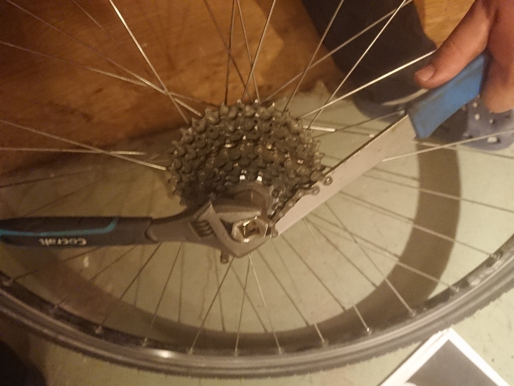

Kva gjer eg når eg ikkje får skrudd laus kassetten bak? 🤔 Festeringen (?) sit bom fast.

-Større verktøy, mer moment.
-wd40 for å løsne opp grums
- Verksted med peiling

Hehe sorry for det, men hadde ikke noe bedre tips ICON_TONGUE Men skal du prøve ekstremt mye makt med det oppsettet der, kan jeg i det minste forsøke å komme med "noe" nyttig. Bruk hansker, i tilfelle den kjedepisken glipper. Så slipper du kanskje at eikene skreller av all hud på knokene dine.

Bruk gjerne hansker, kjedepisker har en lei tendens til å glippe.
Et gammelt triks er å sette sekskantverktøyet fast i ei skrustikke (hvis du har ei skikkelig stikke tilgjengelig) og skru med kjedepisken forlenget med en latmannsarm.

Hvis man har skrustikke, og slik kassettavdrager som på bildet, kanskje det kan fungere ganske godt om man låser selve kassettavdrageren i stikka, og bruker "hjulet" til å skru også? Da får man jo ganske lang momentarm?

Godt tips om hanskar! :'D Den kjedepiska glipper ein god del, ja. Eg har ingen skrustikke, men har prøvd å finne større verktøy. WD40 er utprøvd. Eg går ut frå at det då blir verkstad med peiling i staden..
Frihjul ICON_WINK
Man kan bruke hjulet til å skru med hvis man skal ha av bosset, da setter man unbrakonøkkelen i stikka og "OMMPH!"

Fest kjedepisken til hjulet, hvis den når helt ut til dekket. Tre på eller fest et langt rør til skiftenøkkelen. Press hjulet ned mot bakken med overkroppen, bruk armene på den forlengede skiftenøkkelen. Du må kanskje ha en medhjelper til å sikre at ingen verktøy glipper.
Neste gang: sett inn låseringen godt med fett før du drar den til.

Tips 1. Sett kjedepisken på det største tannhjulet.

Gummihammer på skiftenøkkelen. Ofte løsner det med et lite "rapp".

Varme / kulde. Kulde er kanskje best på dette mtp fett o.l i boss/nav.

Varme virker iallefall, skiftet kassett på vintersykkelen i vinter og med selv med lang arm, wd40 og hjelp av guttungen på 16 klarte vi ikke å rikke låseringen. Med litt hjelp av gassbrenner på kassetten gikk det veldig greit alene. Muligens ikke å anbefale dersom kassetten skal brukes videre.

Jeg kjøpte en pipe som passet på Biltema og kjørte på med en muttertrekker. Det løsnet til slutt.

Sett inn hurtigkoblingen for å holde fast verktøyet. Det blir krise om du ødelegger sporene i låsemutteren. Husk å slakke den når du får løs mutteren forresten.

Det er lettest med kjedepisk på stort tannhjul og en kassettavdrager med arm som gjør det mer stabilt (+ hansker). Også setter man hjulet mot bakken og presser til det man orker med all vekt (Da løsner det meste.).
