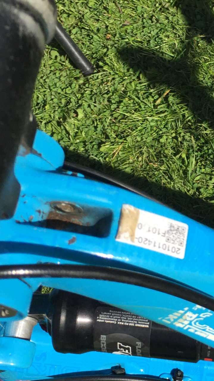

Har et problem med en brekt skrue hvor en del står igjen i gjengene og jeg får ikke tak med tang... Tips til hvordan jeg får den ut mottas med takk!
Hvis dette ikke er noe man gjør selv hjemme så tar jeg gjerne tips på verksted i Oslo området som kan hjelpe meg!
-Eirik

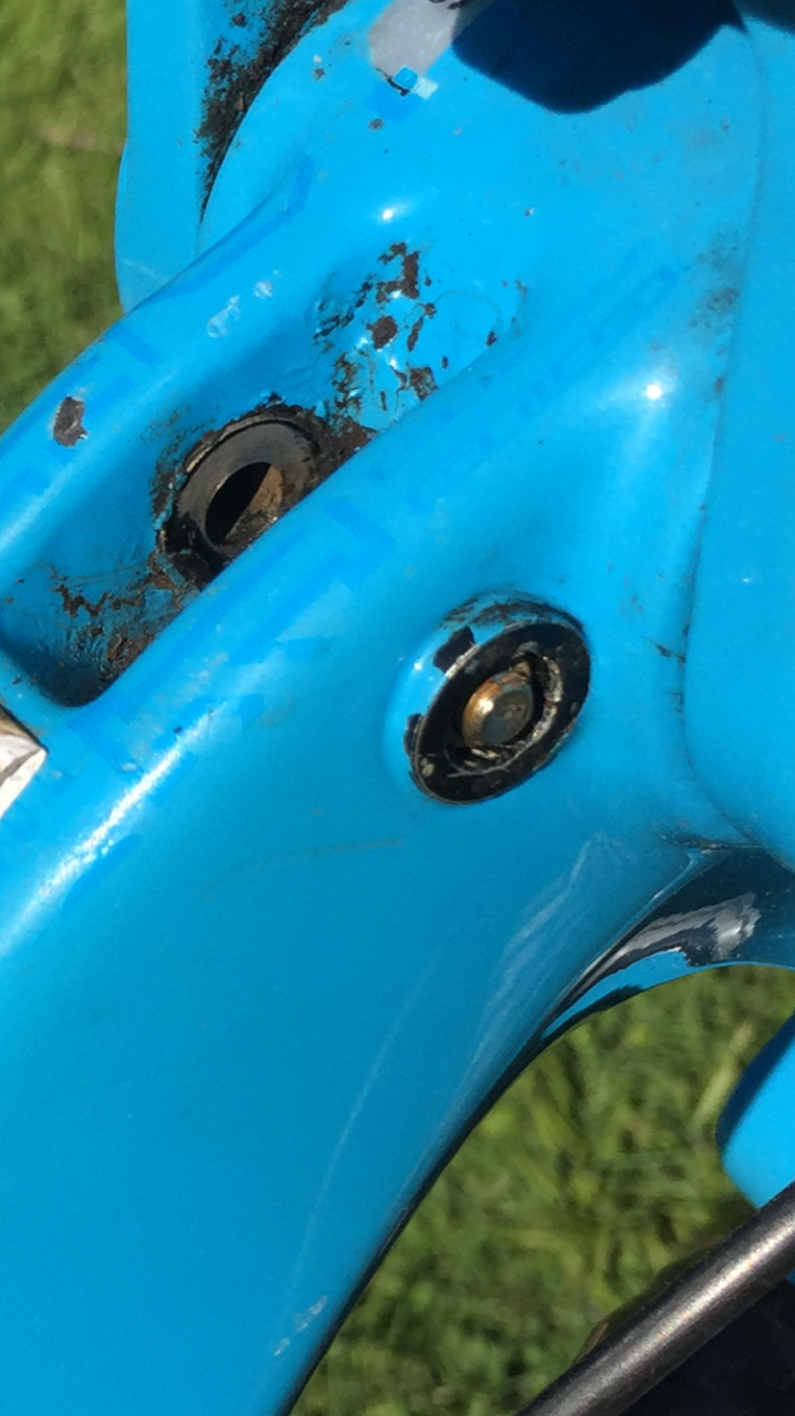

Her er et par bilder av problemet.

Grisepikk?
De fleste verksted bør vel uansett kunne fikse dette for deg.

Grisepikk får du billig fra biltema og tilsvarende steder. Prøv det først.

Hvis du er litt tøff kan du lage et spor med dremelen og skru ut med et flatjern. Men dremelen eter igjennom ramma di på null komma niks hvis du er uheldig.

Sikkert greiere med grisepikk - ikke alle har dremel heller. Du *kan* slå inn en 4"-spiker med en skrutrekker, men det er ofte greiere å bruke en hammer ICON_WINK

Leste litt om bruk av grisespikk. Virker som det egner seg best for større skruer. Den jeg skal ha ut er 5mm, noen som har prøvd seg på så tynne skruer med grisepikk?
Skal visst også borre et tynt hull i midten av den ødelagte skruen først skjønner jeg, er vel bare å være stø på hånda når jeg går i gang med drillen.

I mopedtiden min løste vi dette med å borre bort skruen og bruke gjengesett til å lage nye gjenger til skrue. Tror ihvertfall det er et mulig alternativ.

jeg har tatt ut slike skruer med grisepikk.veldig beroende på hvor hardt bolten sitter så "skal" det være mulig å få ut bolten.
grisepikken er herdet og relativt sprø så du må være forsiktig så du ikke knekker den for da har du garantert ett problem.
det kan være ett alternativ å borre ut bolten helt og så sette inn en gjengeinnsats men jeg tviler på at du har nok gods til det.
bruk mye penetrerende oje i forkant !
så er det lett å være etterpåklok, men alle skjønner nå hvorfor bolter skal settes inn med fett i gjengepartiet nå ?

Ikke alltid like lett lett med grisepikk på så små skruer. Jeg bruker som regel å borre et bittelite hull og banke inn en passende torx. Om det ikke er locktite på skruen så følger den fint med ut.

Det følger som regel med styrehylse til borringen, men ikke sikkert det er plass nok til å bruk det.
Du kan jo ringe et lokalt mekanisk verksted og spørre om de gidder å kikke på det. Hvis du begynner selv med nyinnkjøpt verktøy i ene hånden og youtube i andre er faren stor for å ødelegge noe.

Kobberpasta eller aluminiumspasta er det rette å bruke på skruer man en gang skal løsne.
Skruer man aldri skal ta løst igjen, låser man med locktite for låsing av skruer.
Skruer man ikke ønsker skal løsne av seg selv, setter man inn med locktite som er for fastsetting av skruer.
Biltema har også dette settet for å ta ut skruer.
http://www.biltema.no/no/Bil---MC/Verkto...stk-2000022141/
Det finnes et slikt sett også, men fant ikke ut hvor.
