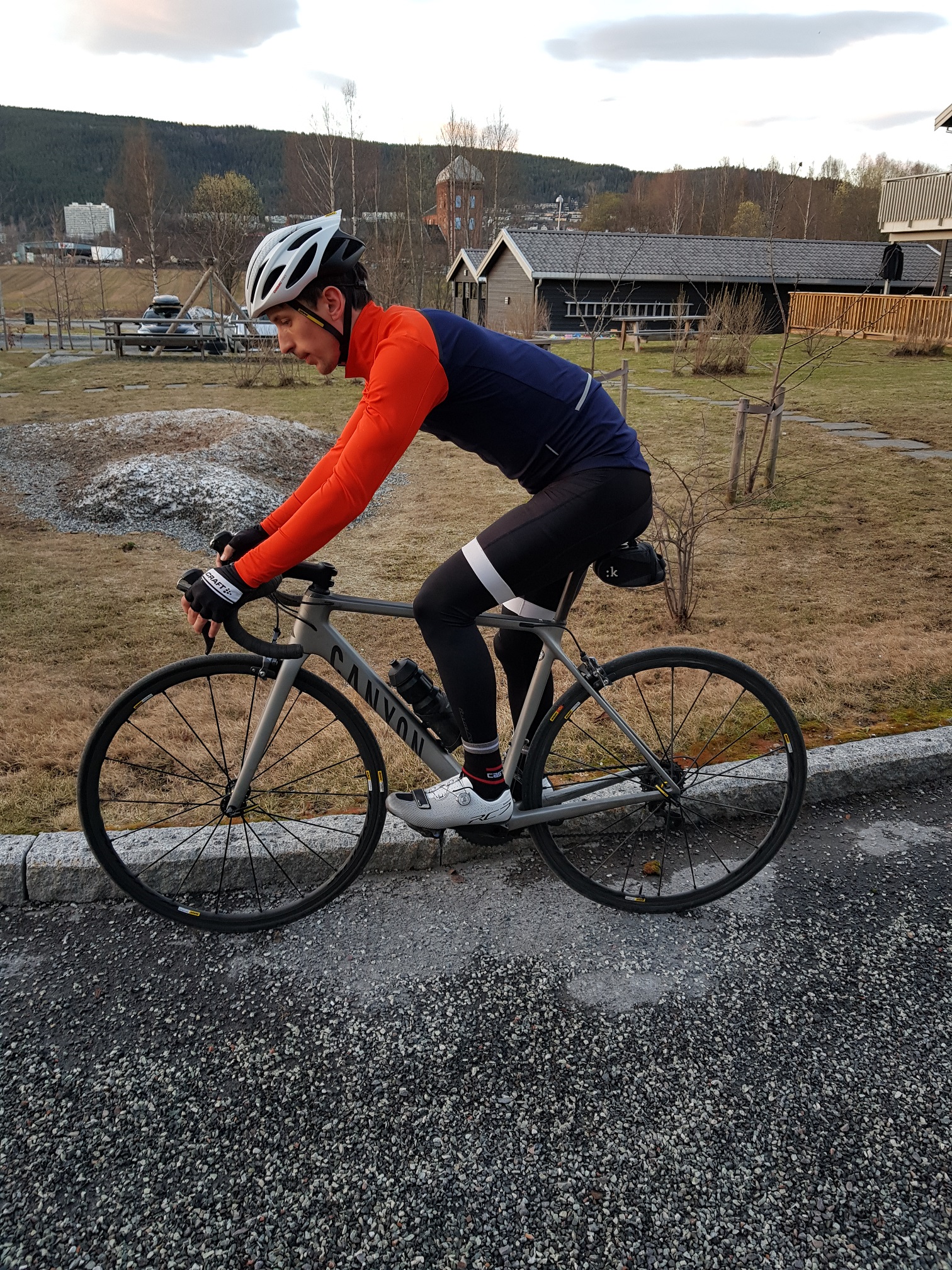

Omtrent sånn ser det ut nå, hvis noen gidder å mene noe om dette:
Redigert av Elmersen; 24/04/2018 19:08.
Re: Null setback? [Re: Elmersen] #2478734 24/04/2018 19:26
Ser bra ut - hvilken trøye er det? ICON_SMILE

Takk for tilbakemelding, sliter med å lande endelig stilling, samtidig som jeg hater å justere.
Trøya er forøvrig, DHB rain defence, litt annen farge enn de som ligger her:
http://www.wiggle.co.uk/dhb-aeron-rain-defence-long-sleeve-jersey/

Valentino Offline
Ser greit ut på bildet. Kan ikke mene noe mer uten å se film. Sånn ellers mener jeg at sykkeltilpasning er verd pengene.
