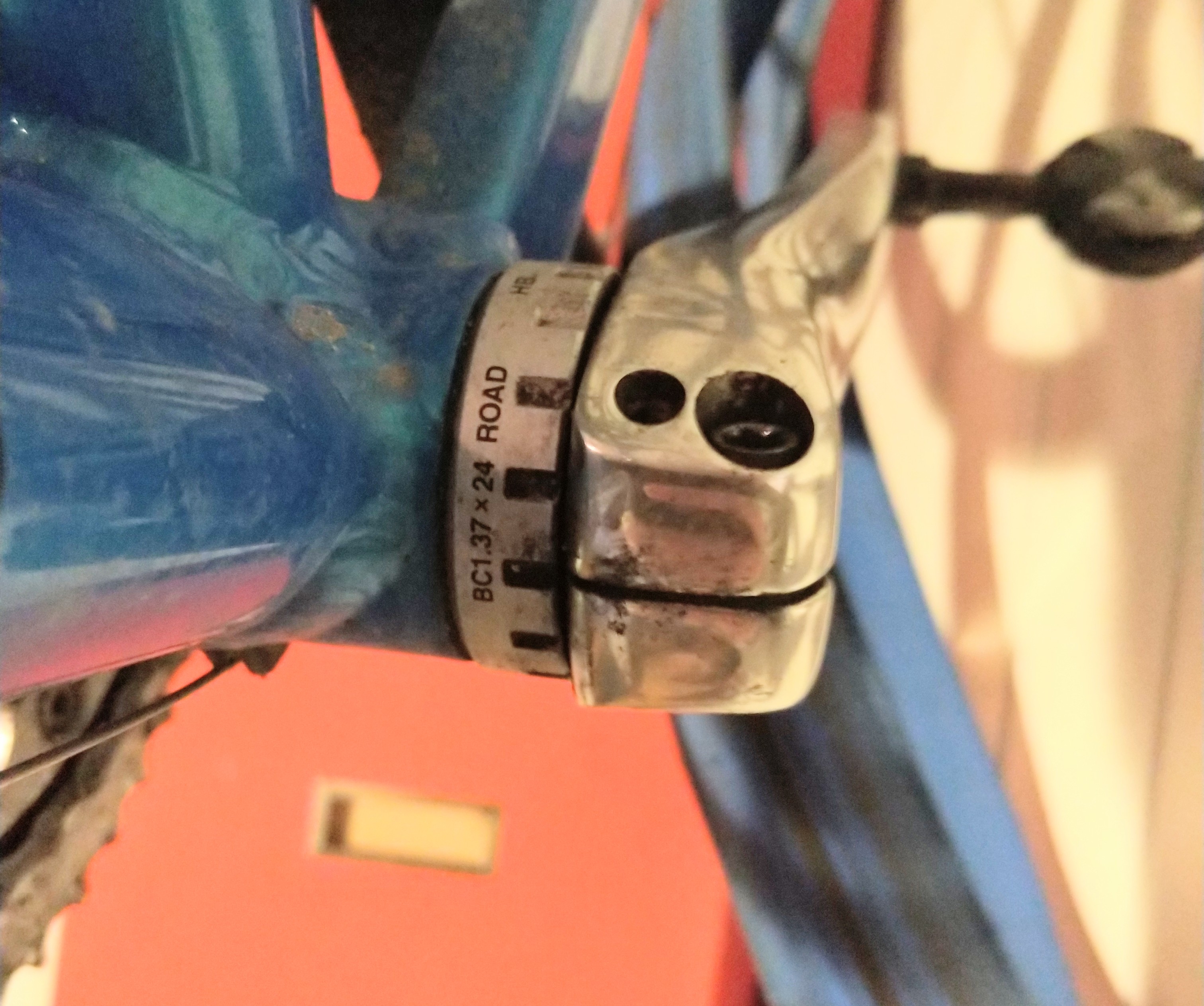

Jeg har fått litt slark i kranken. Har forsøkt å stramme, men det vil seg liksom ikke. Tenkte derfor å forsøke og bytte lager før evt bytte av krank. Sykkelen er en BMC streetfire (aka ventepølsa på forumet, om jeg ikke husker feil) Det sitter på en tiagra krank. Har fått beskjed om at det skal være bsa, utenppliggende og med engelske gjenger. Kan jeg bruke dette lageret https://bikeshop.no/sykkelkomponenter/dr...00b-p0000083784 ? Håper det er noen som vet. Mekaniker in spe

Hei og velkommen, det er overveiende sannsynlig at det er det du skal ha, ligner det på det som står på i dag?? Et bilde vil muligens fjerne all tvil

Om det er Shimano Tiagra (Hollotech II krank) med BSA 68mm krankhus så er det det kranklageret som skal passe ja. For øvrig kan du skeie ut med et litt bedre lager for noen få kroner mer ( https://bikeshop.no/sykkelkomponenter/dr...60b-p0000034127 )

Takk for det. Har ikke skrudd det av enda så ingen bilder enda, men legger ut et bilde når jeg har fått det av om jeg fortsatt er i tvil.

Du trenger gjerne ikke skru det ut for å finne betegnelsen, for på slike lager står teksten på koppen, som er synlig før du tar av kranken.

Ah. Ikke værre  Du kan bruke lageret du linker til
