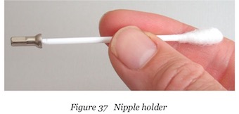

Bygger ikke selv så skal ikke gå god for at det virker, men mener ut fra min dårlige hukommelse fra en bok jeg leste mange år siden at man kunne kappe av dotten på en q-tips og tre plastikken inn i nippelen for å skru til. Koster jo bare ca 0.7 øre å teste.
Jeg fant, jeg fant. Fra Roger Mussons bok, står beskrevet som nipple holder og man skråskjærer en q-tips.

Eller man tar frem et billig flatt skrujern og en fil/dremel og lager en på ca. 5 minutter. Trenger ikke å være billig skrujern, men det blir jo ikke lettere om det er superkvalitet med knallhardt japansk samuraistål.

Sånn "nipple-driver" verktøy får man vel "over alt"? Tror min er laget av park tool, og kjøpt fra Wiggle, Bikeshop eller lignende.
Jeg brukte dette Q-tips-"verktøyet" selv, og det fungerte godt, til det formålet jeg trengte den til. Som var å holde nippelen stødig mens man trer den gjennom hullene i felgen ("nipple holder"), helst uten å miste nippelen i prosessen.
En "nipple driver" bruker man etterpå, for å raskt stramme alle nipplene opp til en grei startposisjon for videre finjusteringer med eksempelvis eikenøkkel. En nipple driver gir friksjon og moment som gjør det mulig å stramme nippler langt mer enn hva du vil klare med en slik q-tips holder.
Et alternativ til q-tips, er ei anna eike som du bare skrur nippelen på andre veien. Funker heller ikke som "nipple driver", da, men det er jo heller ikke poenget.
