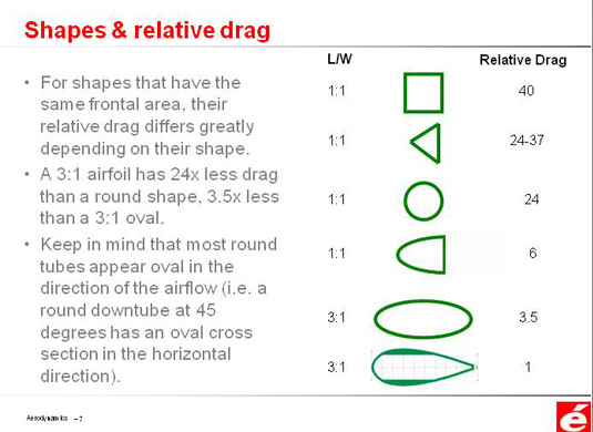

Når får vi se rammer med hull som på golfballen for mindre luftmotstand, Zipp sine hjul har jo dette. Er det sykler med skivebremser som skal selges først, så kommer rammene som det neste store.

En kule er ekstremt lite aerodynamisk. Ved å lage dimples i en kule dannes et tynt lag med turbulens istedenfor at lufta klistrer seg til overflaten. Det resulterer i mindre turbulens på baksiden og ergo mindre drag. En mer optimal form vil være konstruert for å ikke ha problemene til en kule, og tjener på at luften klistrer seg til overflaten før den slippes på en måte som skaper lite drag/turbulens. Derfor vil ikke optimaliserte former nytte av å bruke slike dimples – tvert imot.

En kule er ekstremt lite aerodynamisk. Ved å lage dimples i en kule dannes et tynt lag med turbulens istedenfor at lufta klistrer seg til overflaten. Det resulterer i mindre turbulens på baksiden og ergo mindre drag. En mer optimal form vil være konstruert for å ikke ha problemene til en kule, og tjener på at luften klistrer seg til overflaten før den slippes på en måte som skaper lite drag/turbulens. Derfor vil ikke optimaliserte former nytte av å bruke slike dimples – tvert imot. Vet ikke helt om jeg skjønte svaret her? Mener du da at Zipp sine hjul hadde vært bedre uten dette mønsteret som golfballen har, og som jeg mener kan overføres til sykkel rammer. Profilen på ramma vil jo være lik som i dag. Dette ble jo også utført på en bil på Discovery, den fikk lavere forbruk ergo mindre luftmotstand med denne teknikken.

Hater å dra Formel1 inn i hver eneste diskusjon, men siden mange diskusjoner handler om aero, så blir det vanskelig å la være  Jeg "tipper" at dersom du tar aero-budsjettet til Zipp og alle andre hjulselskaper sammenlagt, over ti år, så nærmer du deg kanskje hva ett topp Formel1 team bruker på aero R&D per sesong  Har noen laget en Formel1 bil med "dimples-chassis" enda? Nei. Er det en grunn til det? Sannsynligvis.. EDIT: Hjul-aero er forøvrig mer enn aerodynamikk. U-shape vs. V-shape har blitt standard over de senere år. Hvorfor? Fordi det første vinden som kommer forfra treffer er (fram)dekket, og dekket er U-formet (high-drag). Deretter passerer vinden over hjulet og eikene, og det neste det treffer blir da felgen. som tradisjonelt var V-format (low-drag). Man fikk ett system hvor man hadde high-drag på front av hjulet, og low-drag på baksiden av hjulet. Det primære problemet med dette var når vinden ikke traff rett forfra, men litt fra siden. "Centre of pressure" ble ikke jevnt. Man fikk mye høyere aerodynamisk trykk på fronten av hjulet, enn man fikk på baksiden. Dette er ett spesielt problem på framhjulet (som kan svinges), når man fikk sidevind. Siden fram/bakside oppførte seg ulikt, fikk man langt tøffere "kast" i styret enn hva man får i dag, med U-formede felger, og en mer utjevnet "centre of pressure". Så trenden med U-formede hjul, er "primært" å redusere hvor hardt framdekket "kastes" til siden når vinden treffer sideveis. Bakdekket (som er låst fast i ramma) er ikke like sårbart for dette som framhjul. Så å kjøre dypere felgprofiler bak enn foran er helt greit (også helt normalt).

Vil fortsatt stille spørsmålstegn rundt hva "Heroin bikes" mener er det beste. De skryter av å ha vindtunneltestet dette i vindtunnelen ved Magny-Cours (Formel-1 bane). Tunnelen eies av Aero Concept Engineering (Formel-1 ingeniører).
Nå kjenner ikke jeg Heroin Bikes, men ville hatt en sunn skepsis til deres resultater fra begrenset testing i leid vindtunnel, basert på at det ihvertfall ikke er "vanlig" å ha dimples i sykkelrammer hos de større produsentene.
Det er som nevnt heller ingen Formel-1 biler som bruker dimples i sine chassis. Så vidt meg bekjent, har heller ingen Formel-1 team heller gjort det noen gang. De større F1-teamene (Ferrari, Red Bull, Mercedes) har årlige budsjetter på 3-4 milliarder kroner per sesong, og de eier sine egne vindtunneller og supercomputere (CFD) for å optimalisere aero. Også i F1 har aero vært det viktigste fokus-området de siste tiårene.
Men når det er sagt, det er sikkert forskjeller på high velocity (F1) og low velocity (sykkel) aero, så jeg som ikke er ingeniør, skal ikke forsøke å være bastant på sammenligningen. Men jeg kjenner jeg generelt blir skeptisk til nytten av noe sykkelindustrien finner på rundt dette feltet som man ikke har sett har vært utnyttet med suksess i F1. For det meste av aero-stæshet "alle" sykkelfabrikantene gjør i dag, er ting som beviselig har vært gjort med stor suksess i F1 eller andre motorsport-grener (med store budsjetter) i mange mange år.
EDIT: Synes noen (Landevei muligens) sa det godt når Femke Van den Driessche ble tatt for første forekomsten av "mekanisk doping" i U23 Cyclocross. De sa noe slikt som "Det er ikke akkurat i kvinnens U23-VM i Cyclocross kruttet blir oppfunnet hva gjelder 'doping'". Samme hvor upopulært det måtte være på dette forumet, vil jeg gjerne dra den videre til: "Det er trolig ikke landeveissykling hvor 'aero-kruttet' typisk finnes opp".

Nå er det en stund siden jeg studerte fysikk, men mener at dimpler (hemisfæriske hull?) først får en effekt når de er på en roterende masse (som Zipp hjulsett eller en golfball), mens objekter som ikke roterer men som skjærer igjennom luften (sykkelrammer, flyvinger etc) derfor minimerer luftmotstand ved å være dråpeformet.
Kryssvind er jo en helt annen ballett (som alle som har syklet med høyprofilshjul kan bekrefte).

Les artikkelen som ble linket. Gitt at den er korrekt, og gitt alt jeg tolket den korrekt, handler ikke effekten av om hvorvidt noe roterer eller ei, men objektets form.
Aerofoils (flyvinger, sykkel-rammerør, osv) har en form som sørger for at luftstrømmen "smeltes" tilbake til én strøm etter den har passert objektet. En kule (eller kam-profil) derimot, vil gi "flow separation". Luften blir presset ut til sidene når den kolliderer med objektet, og klarer ikke smelte sammen til én strøm etter den har passert. Slik separasjon skaper turbulens, og i golfballens tilfelle ustabilitet. Dimples hjelper til med å minimere flow separation på slike "keitete" former. Så vidt jeg forstår, uavhengig av om ballen roterer eller ei.
Det var ihvertfall slik jeg forstod artikkelen.
