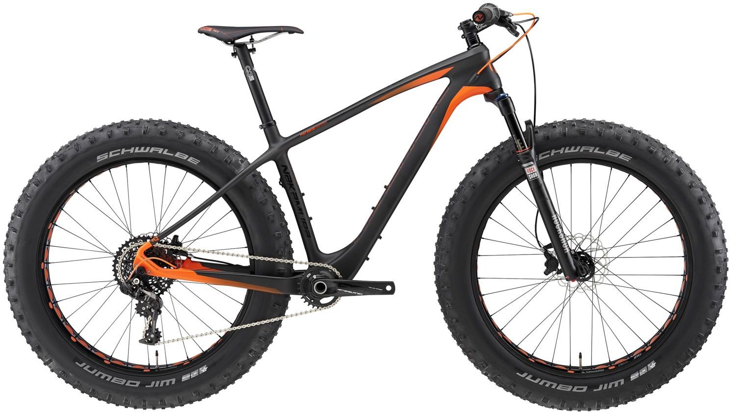

Hei. Driver å setter sammen bestilling på Nextie Wild Dragon II 90mm karbon felger samt DT Swiss 350 Big Ride hubs. Er bortreist så jeg får ikke sjekket bredden på hubben bak. Mener det er 197mm, men det er ikke utenkelig at det er 190mm. Er det noen som vet med sikkerhet, eller evt kan sjekke dette? Det er en 2016 modell som på bildet.

Bestilte like nav med dt swiss felger der fulgte begge spacerene med

Jeg bestilte komplette br2250 de skled på big Bob 7 2015 mod (rød karbon mod ). 190 spacing
197mm på denne

Det virker uansett at disse DT Swiss BR 350 hubbene leveres med spacere for både 190 og 197mm.
