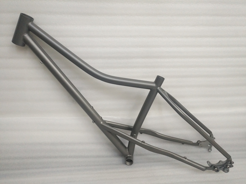

Re: Prosjekt lang lav og slakk +/fatbike -en byggetråd [Re: Ynot] #2459816 14/01/2018 14:55
Registrert: Jul 2002
Innlegg: 2,782
Ynot Offline OP
Innlegg: 2,782
Da var herligheta i posten:
Ti frame1.jpg (255.5 KB, 1962 nedlastinger)
Tenk grønt, kjør stål!
Re: Prosjekt lang lav og slakk +/fatbike -en byggetråd [Re: Ynot] #2459820 14/01/2018 15:17
Innlegg: 1,350
eldo472 Offline
Innlegg: 1,350
Gratulerer, gleder meg til å se hvordan den blir.
