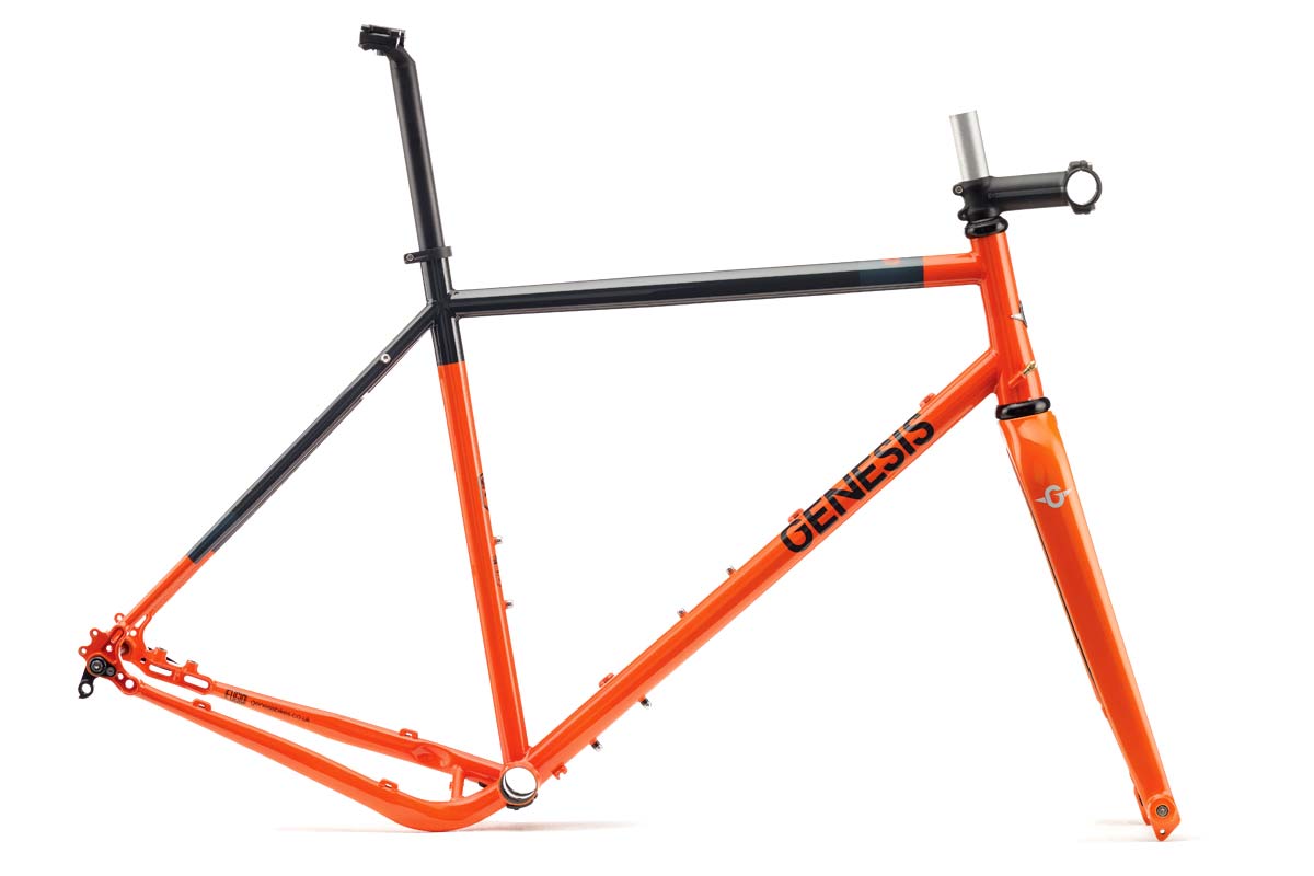

Er stål en opsjon? Genesis Fugio er en lekker og topp moderne eventyrsykkel egnet for Road Plus, men separat rammesett kommer (dessverre) i andre farger.
