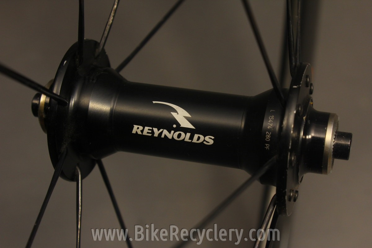

Muligens litt dumt spørsmål, men er DT240s anodiserte eller lakkerte? Jeg spør fordi jeg skal gjenbruke et nav fra et tilsvarende Reynolds-framhjul og kunne tenkt meg å bli kvitt Reynolds-logoen. Noe som vel vil være trygt med aceton hvis navet er anodisert, men kjedelig hvis den svarte overflata også forsvinner. Noen som vet?

Veit ikkje, men vil tippe at heile navet er eloksert og at logoen er gravert med laser på ein måte. F.eks. slik: https://www.youtube.com/watch?v=M7emZ098iZ0 eller slik: https://www.youtube.com/watch?v=rfhoKFE2xRk

DTs egen grafikk er et klistremerke. ICON_SMILE

Ja, det er jeg klar over, Valentino, men det er ikke til hjelp i denne sammenhengen. Spesielt siden dette er en sjelden 16-hullsversjon av navet som egentlig ikke er å få kjøpt.
Har gjort en test med svart sprittusj nå, og det ble pent nok det. Skulle dog likt å få 100% sikkert bekrefta at selve navhuset er anodisert, sånn at det er trygt å peise på med aceton ... men når jeg tenker meg om brukte jeg jo aceton blandet med olje (rustløsertriks, visstnok) i håp om å løsne låseringen på et DT240-baknav en gang uten at det tok skade. Hm.

De er anodiserte / Elkosert, Stripp og elkoser på nytt.
