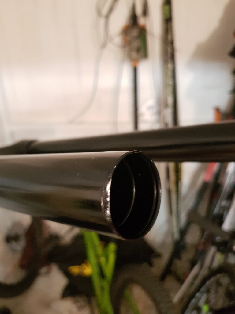

Endelig har jeg fått ut fingeren og plukket gaffelen i biter for å montere nye innerbein. Typisk nok oppdager jeg at de nye innerbeina har fått en skade underveis i posten. Vet ikke om jeg orker styret med å sende de tilbake til USA. Skal jeg gjøre et forsøk på å montere? Innerbeinet er bøyd innover så tviler på at den kommer til å ripe opp ytterbeinet. Utfordringen blir nok klippsen i bunn som festes til returdempingen. Hvor mye kraft blir det på denne? Se vedlegg:
