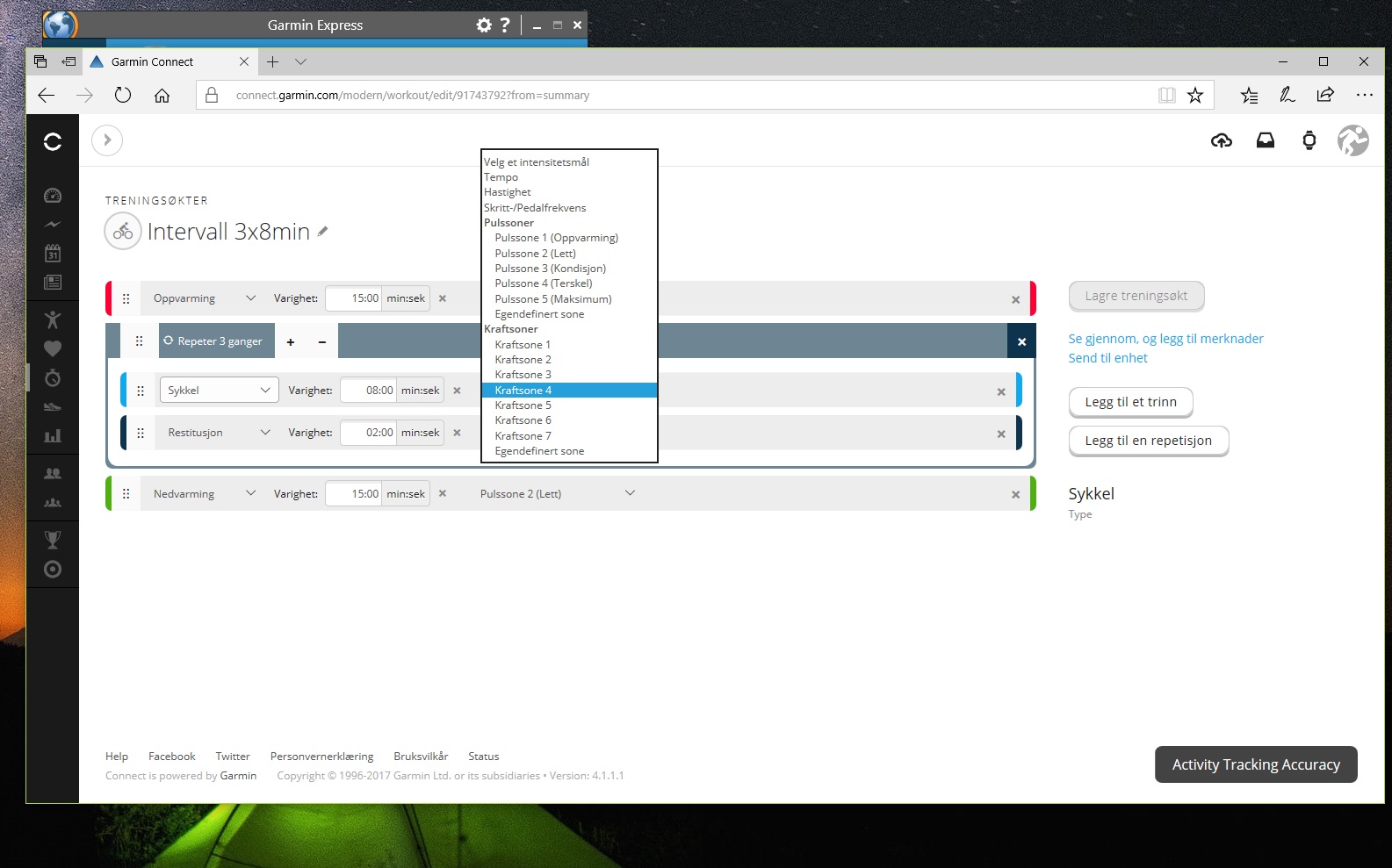

Er dette mulig å få laget i Garmin-universet? Vet det finnes power zones og mulighet til å angi ønsket watt på dragene, men ønsker å legge inn % av FTP, så jeg slipper å endre etter hvert som jeg nærmer meg Tony Martin-nivå. ICON_SMILE

Ja, hvis du lager en trenings økt i Garmin Connect så kan du velge hvilken Power zone du skal ligge på i dragene/økta eller egen definere hvilke prosent av FTP du skal ligge på. På Edgen får du opp ett vindu som viser kun FTP% og hvor du ligger i forhold til definert sone og tid forbrukt og tid igjen av drag/økt.

Jeg så for meg oppsett á la Trainerroad, hvor jeg angir %FTP, dvs ikke sone. Ser det er mulig å angi FTP, men ikke i %, så hvis FTP'en min øker, så må jeg gå inn og øke denne på alle øktene jeg har definert.
Mulig jeg misforstår deg her?

Gjetter på at du kan gjøre det under "egendefinert sone" nederst på fanen.

Helt riktig, på egendefinert sone skriver du inn min og max % FTP du ønsker og i personlige innstillinger på Edgen legges inn FTP watten slik at trenings øktene bruker den verdien for % av FTP.
Hvor power og puls sonene begynner og slutter kan også egen-defineres på Edgen.

Når jeg velger måltype "egendefinert wattsone", så er det vel watt og ikke % av ftp jeg registrerer?

Ja det stemmer vist det at de er watt du definerer, jeg har ikke brukt funksjonen før men prøvde det nå på min Edge. Jeg bruker sonene som jeg har definert selv og da får jeg økene i % av FTP. Da juster jeg bare FTP på Edgen og alle øktene blir riktig i forhold til den.
