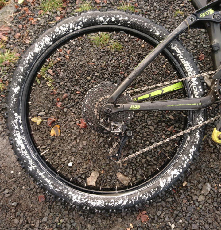

Re: Umulig å få Continental Trail King tett? [Re: Ole] #2451278 18/11/2017 14:03
Registrert: Sep 2004
Innlegg: 2,549
erlingba Offline OP
Innlegg: 2,549
Har hatt små lekkasjer på andre dekk også, men aldri så ille som dette.
Fant to små hull i Maxxis-dekket ved å spraye på såpevann. Det er litt flere hull i Trail King gitt.
Redigert av erlingba; 18/11/2017 14:04. Rediger grunn: Bilde
Re: Umulig å få Continental Trail King tett? [Re: erlingba] #2451472 20/11/2017 08:38
Registrert: Aug 2001
Innlegg: 13,701
Ole Offline
Innlegg: 13,701
Definitivt en jobb for mikroglassballonger!
Re: Umulig å få Continental Trail King tett? [Re: erlingba] #2451486 20/11/2017 09:42
Innlegg: 1,858
GardS Offline
Innlegg: 1,858
Hvilken guffe bruker du? Har sett mye slikt ved bruk av Joe's, men sjelden med andre. Husker vi rubbet innsiden litt, på kranglete Conti-dekk. Ellers må det mikroglassballonger til.
