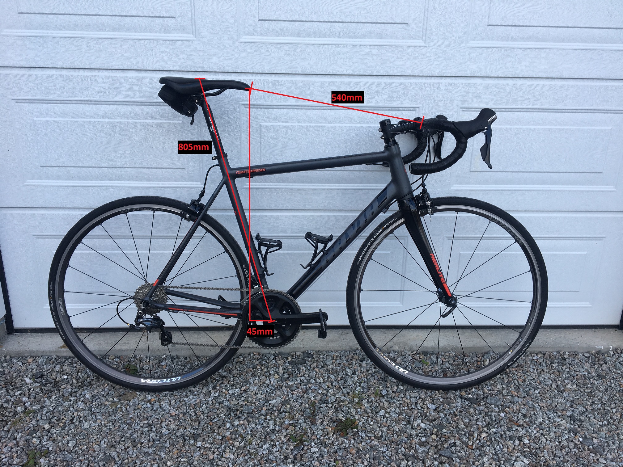

Må først korrigere meg selv, har 100mm fremspring.
Har tatt noen mål i dag, se bilde.
Gavia Treviso.jpg (1.32 MB, 253 nedlastinger)

Takker! Svært takknemmelig for at du tar deg tid til å måle!
