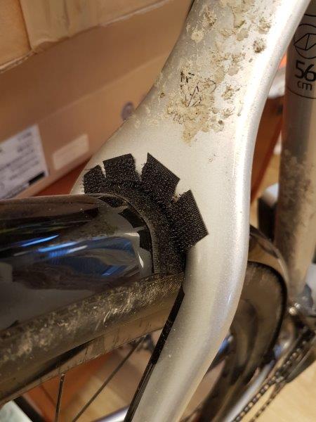

Jeg har SKS Longboard på Gaviaen min, og der heller er det ikke fester bak. Fikset det med borrelåstape fra Biltema og noen gummierte klemmer. Fester skjermene i borrelås i setestag og kjedestag, og klemmene rundt setestagene ved baknavet for å feste stengene til skjermen. Syklet med dette i hele fjor vinter, og fungerte utmerket. Tapen var bare å rive av rammen i vår, og satte på ny nå. Ingen skrangling fra skjermene, og de sitter veldig bra fast.

Her er bilder av løsningen min. Møkka på sykkelen er der fordi jeg ikke har rukket å vaske den etter at skjermene ble montert.

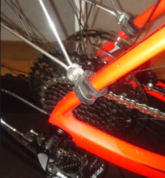

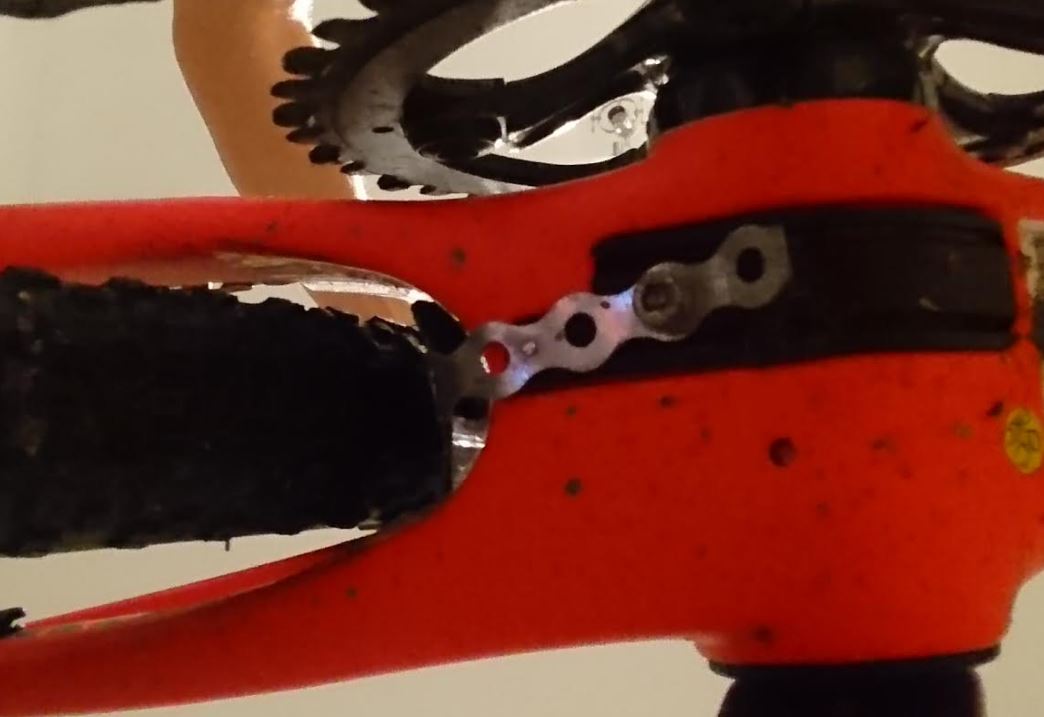

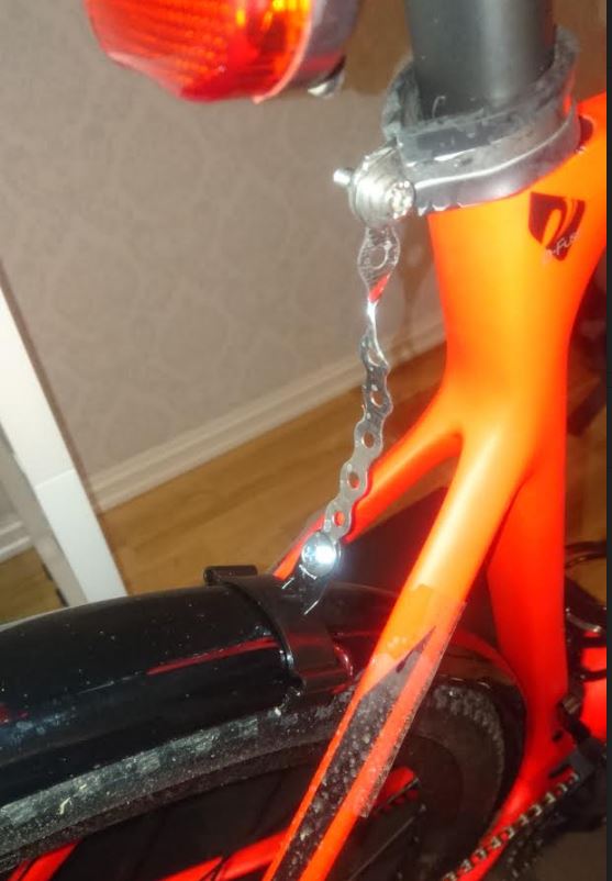

Re: Skjermer til Giant TCX Advanced SX [Re: Cory] #2446919 26/10/2017 07:57
Innlegg: 66
Cory Offline OP
Innlegg: 66
Endte med å kjøpe 50 mm skjermer fra Merida for å ha litt bredde på de. Kjøpte inn litt forskjellige gummiklammer fra Biltema og hadde bånd samt sekskanbolter liggende.
Framskjermen var det fester til, men jeg la inn gummiskiver mellom skjermfester og gaffel slik at det ikke gnager.
Prøvde litt forskjellig på bakskjermen, kommet frem til at denne løsningen (som på bildene) var best og mest stabil.
Plukker av skjerm foran og bak på noen få minutter om nødvendig.
