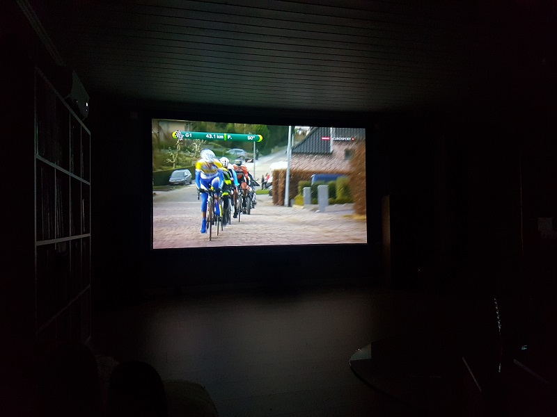

Jeg har kingpin med motor. Neste gang skal jeg ha topphengslet rammespent, som jeg kan døtte opp i taket. Er en liten vertikal bølge på det jeg har nå. Det gjør at rette strekk med horisontal filming, får en liten bølge. Kun da, men irriterende nok om man ser etter det. Kona merker det ikke.
Stisykling har høyere oppløsning enn dataspill.
