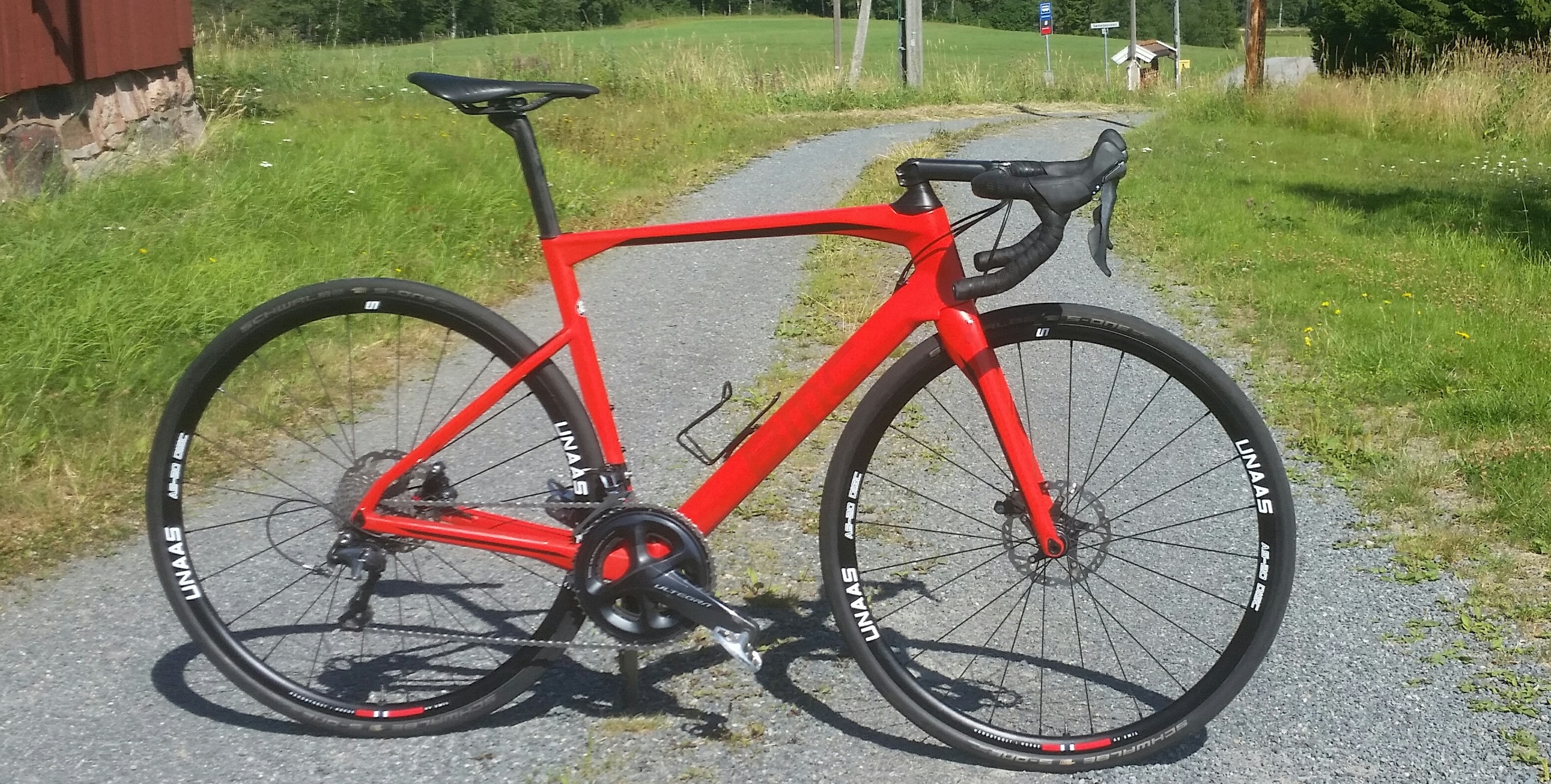

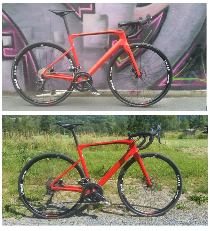

Jeg har et praktisk-estetisk dilemma av dimensjoner her ICON_SMILE What to do...
Som sagt valgte jeg Roadmachine p.g.a. kombinasjonen av bred dekklaring, god vibrasjonsdemping og kjappe, men stabile kjøreegenskaper sammen med mulighet for stack/reach (avgjørende for sittestilling) på linje med rittsykler og så nær som mulig forrige godsykkel Giant TCR. Akkurat som James Huang skriver i The endurance bike that thinks it’s a racer.
Roadmachine kommer som kjent med Dual Stack der High Stack gir et forholdstall mellom stack og reach tilsvarende f.eks. Canyon Endurace og Low Stack er noenlunde tilsvarende Ultimate. Strengt tatt er stack litt lavere enn begge de nevnte Canyon-syklene.
RM02 er satt opp i High Strack originalt. Nå fikk jeg endelig tak i RM02 Topcone Low og har dermed fått senket styre til trivselsnivået på Low Stack ICON_SMILE
Her er før og etter:
Bytter trolig fra 100 mm til 110 mm stem/styrefremspring, så er jeg i mål.
Men i slammed Low Stack får jeg altså en skikkelig bløtkake av avstandsringer over styrefremspringet:
Da er det fristende å kutte kronerøret. Men om jeg gjør det, er det ingen vei tilbake til High Stack - kronerøret blir for kort.
Og jeg blir jo ikke yngre.
Og selv om jeg planlegger å beholde sykkelen i mange år, blir det gjerne med tiden ny eier som kanskje foretrekker mer avslappet sittestilling.
Men den bløtkaken ser ikke bra ut.
Og der er dilemmaet: Kutte eller ikke kutte?
Andre Roadmachine-eiere som har tatt steget?

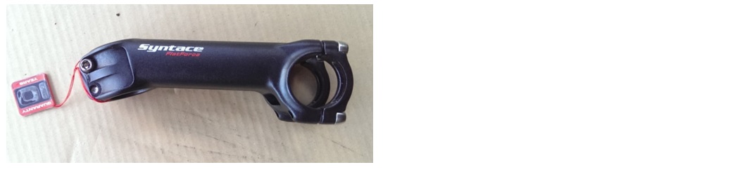

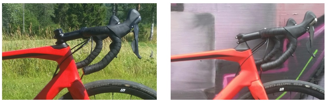

Takk for alle innspill! yes
Fulgte hrukins anbefaling, beholdt High Stack for å unngå å kappe kronerøret ytterligere og satte heller på lengre stem/styrefremspring med effektiv negativ vinkel. Synes det ble barskt ICON_SMILE Og det vekket virkelig Roadmachine på prøvetur. Rått både på landevei og i Marka.
Bruker Syntace Flatforce 110 mm. Det er opprinnelig utformet for å senke styret på 29ere, men brukes også på landeveissykler. Fremspringet er tilnærmet horisontalt, men har lavere innfesting av styret og gir dermed en effektiv negativ vinkel på rundt 17 grader (se vedlegg) mot opprinnelig oppsett på 6 grader.
Nerden i meg liker at hele cockpit nå er Syntace. Også et pluss at profil bli mer lik den elegante, integrerte cockpiten på de kostbare 01-modellene.
Med slikt oppsett kan man gjerne ønske seg felger med høyere profil. Og nye Ultegra 8020-hendler og Ultegra RX bakgir med clutch står også på ønskelisten. Men dette er et budsjettbygg for allsidig bruk, så jeg avventer.
For øvrig solgte jeg King Cage til hyggelige janeb med flott selvbygd sykkel i matchende titan. Ritchey-holderen er i påvente av noe nytt og lekkert.
Leker også med tanken om å sette på Pro One, men bruker doningen så mye til blandevei at slitesterke, men lettrullende S-One (nå kalt G-One Speed) blir stående.
Og ja, de enkle Shimano A520-pedalene er blitt stående på. Stilbrudd på alle vis, men praktisk på tur i Marka. Tenker på mer elegante, sorte A600. Men har jo landeveispedaler liggende, da!
Hører gjerne fra andre om deres valg av oppsett ICON_SMILE
Syntace Flatforce.jpg (36.12 KB, 287 nedlastinger)

Sitat: erlendisme
Får se hvor lav jeg får den uten å klusse det til. Hadde ikke Propellen med stemmet helt i ramma, så vil tro det skal gå an å justere seg inn.
Som nevnt over, satte jeg min opp i High Stack med Syntace Flatforce som effektivt senker styret tilsvarende 17 grader negativ vinkel. Det vekker villdyret ICON_SMILE
Men nå er jeg midlertidig tilbake på alminnelig 6 grader negativ vinkel rett og slett fordi jeg har kastet meg ut i bikepacking og Flatforce ble for lavt for styrevesken - subbet i dekket ICON_SMILE
I High Stack er forholdstallet stack/reach for Roadmachine som nevnt omtrent tilsvarende Canyon Endurace mens den i Low Stack er omtrent tilsvarende Canyon Ultimate - faktisk litt lavere i fronten.
Hva gjelder størrelser for min høyde (180 cm), har Roadmachine (M) i Low Stack faktisk nøyaktig samme forholdstall som Propel (M/L), nemlig 1,45. Så det er ikke noe problem å få sittestilling som minner om Propel, selv med slammet styrefremspring ICON_SMILE Men selvsagt er vinklene krappere og kjedestag og akselavstand kortere på en aero-rittsykkel som Propel, og derav også en noe annen kjørefølelse.
