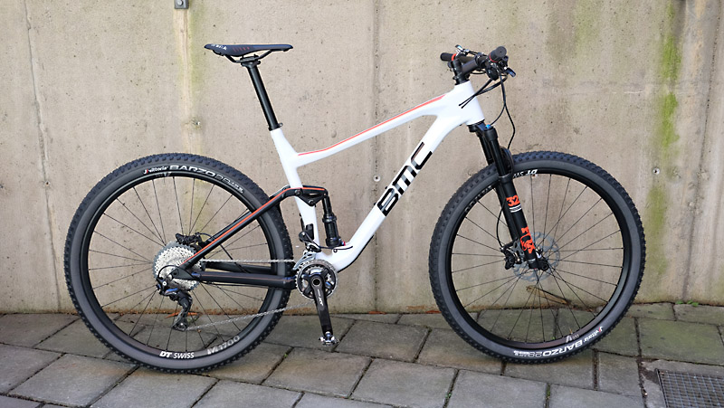

Hei!
Faktum er at jeg bestemte meg i forfjor for at senkepinne til XC var the future. Siden har det ligget en KS Lev på hylla hos meg, og jeg har ikke fått utysket til å fungere. Samspill mellom innvendig kevlartråd og supertrange toleranser for kabeloppsett har vært en kode jeg ikke har knekket.
Men den nye sykkelen fortjener en senkepinne:
Sånn den er konstruert er det ikke plass til intern vaierføring til senkepinne så lenge jeg har 2*11 oppsettet, og det funker så bra at jeg ikke har planer om å hive det enda.
Dermed må jeg ha en 31,6 pinne med utvendig kabel, eller ingen kabel i det hele tatt. Jeg hadde egentlig tenkt å kjøpe en Magura Vyron Elect med ant styring av senkingen. Det vil bli ryddigst og lettest å bytte rundt på om jeg skulle ønske det. Etter det jeg ser skulle det være enkelt å bruke styrefestet på høyre hånd, noe som er at annet krav siden jeg har eurostyle sykkel med fjernstyrt lockout over venstre brems/gir.
Men litt nettnerding har avdekket Fox Transfer som også ser veldig bra ut, med en ryddig utvendig kabelføring på nederste del av pinnen. Jeg vil nemlig ikke ha en svær kabelbue som gnisser på sykkelen heller.
Så for tiden står det mellom Magura Vyron og Fox Transfer. Er det noen bra pinner med ryddig utvendig kabling jeg har oversett?
KS Lev utgår pga. det over. Reverb på grunn av det samme.
Bruksområdet er xc-maraton-tur, med like deler opp og ned og bort. Og hvilken lengde bør jeg tenke på. I utgangspunktet tror jeg 100 mm vandring er nok til mitt bruk, men har ikke nok praktisk erfaring til å bakke det opp. Jeg tror heller muligheten til å justere ned litt for teknisk snabbsykling er viktigere enn å fjerne setet helt fra arbeidsområdet.
Noen synspunkter her så blir jeg glad.
