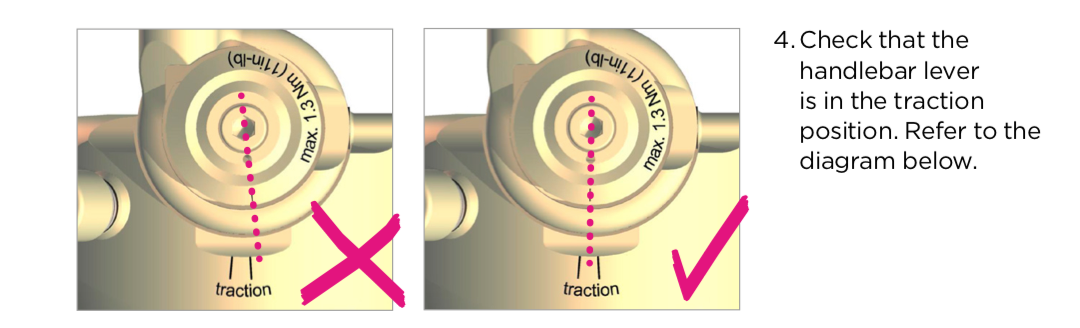

Har kjøpt meg en pent brukt Scott Spark 900 World Cup 2018.
Jf. test i Terrengsykkel 2018 av Spark Team skriver de at dempere blir pinnestive. I låst posisjon opplever jeg at min bakdemper sagger kanskje inntil en halv cm når jeg setter meg på sykkelen og at den beveger seg noe i dette området når jeg sykler. Gaffel blir helt stiv.
Skal bakdemper være slik eller er det mer bevegelse her enn normalt? Usikker på om dette har noen praktsik betydning. Men jeg har ingen hardtail og hadde håpet at den ble heeelt stiv.
Wire er stram.
Re: Scott 2018: [Re: ahs] #2501110 08/08/2018 10:51
Innlegg: 209
Fulldempet Offline
Innlegg: 209
Er du sikker på at wire er stram nok? I midtstilling (traction) skal streken på det blå hjulet være mer eller mindre midt i intervallet som er markert på bakdemperen.
Screen Shot 2018-08-08 at 12.45.44.png (283.08 KB, 1726 nedlastinger)
Redigert av Fulldempet; 08/08/2018 10:52.

Dobbeltsjekket og wire er stram i henhold til illustrasjon. Er nok mer korrekt å si at setestagene beveger seg ca. 0,5 cm og demperen noe mindre.

Det er vel slik gummiring til å måle sag på bakdemperen? Da ser du jo hvor mye demperen beveger seg i "låst". Såkalt pinnestiv og låst Spark klarer man nok fint å bevege 1 cm med å gynge kraftig på pedalene, ev. hoppe ned fra fortauskant e.l.
Når du sitter på sykkelen, så er gjerne allikevel følelsen like stiv som en hardtail - som du sier er det like gjerne setestagene som gir etter. Og dekk, hvis lavt og riktig trykk.
Re: Scott 2018: [Re: anonym22] #2501348 09/08/2018 07:22
Innlegg: 10,532
Øyvind V Offline
Innlegg: 10,532
Er litt med Spark som med det maizena+vann-trikset... Trykker man sakte ned så gir det etter, men trykker man fort og hardt virker det stivt og hardt. Jeg kan også få demperen til å gi etter ved å sette meg på sykkelen eller gynge forsiktig, men når jeg sykler og f.eks. reiser meg for å trå hardt opp en bakke kjennes det dønn stivt ut.
Re: Scott 2018: [Re: Øyvind V] #2501388 09/08/2018 08:50
Registrert: Aug 2013
Innlegg: 32
Antonkjapp Offline
Innlegg: 32
Sykkelen fremstår nok slik det beskrives i de to siste innleggene. Legger feiltolkning av pinnestiv til grunn for den usikkerheten og krysser jeg av for alt i orden. Sykkelen er forøvrig helt rå!
