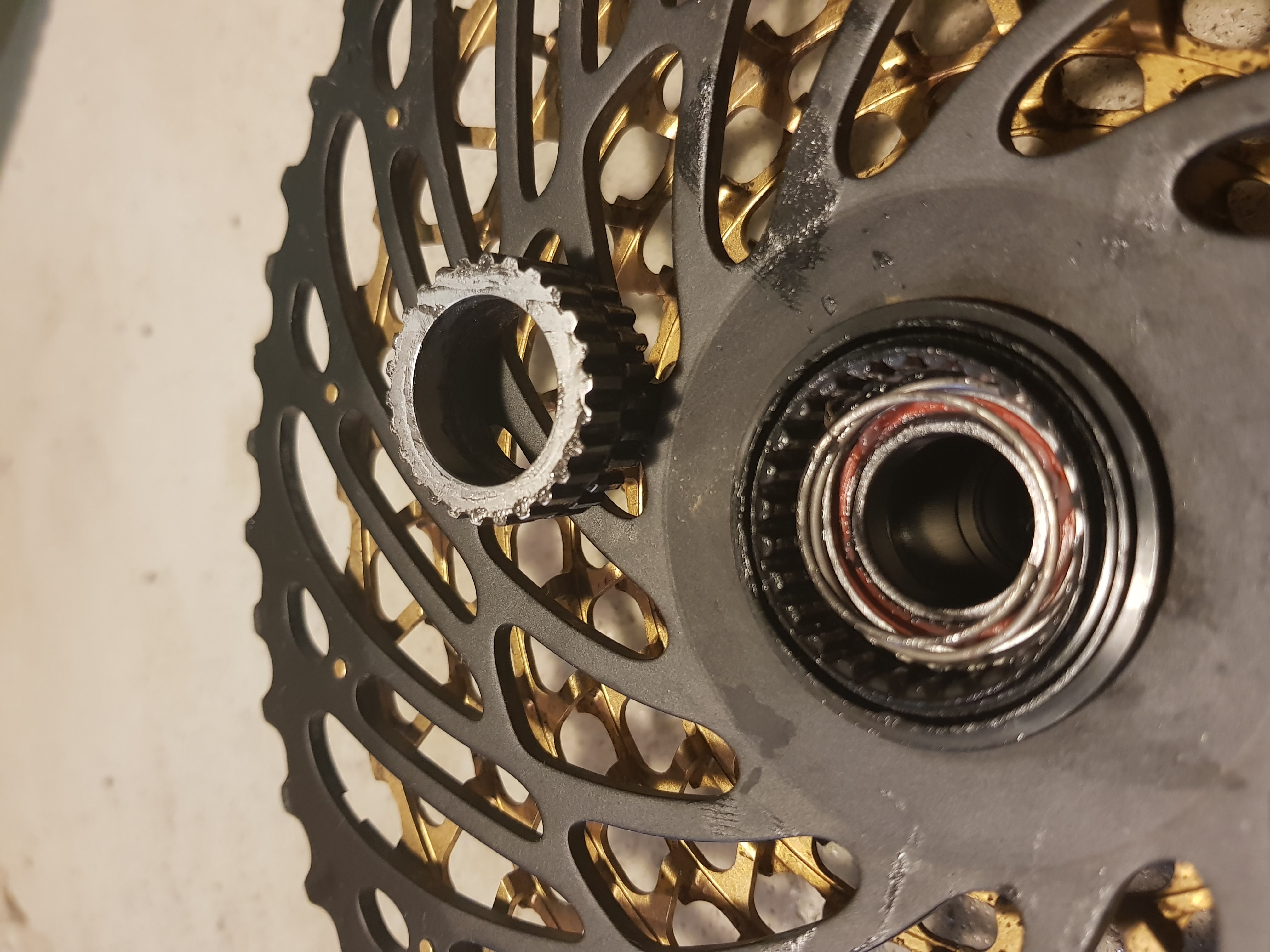

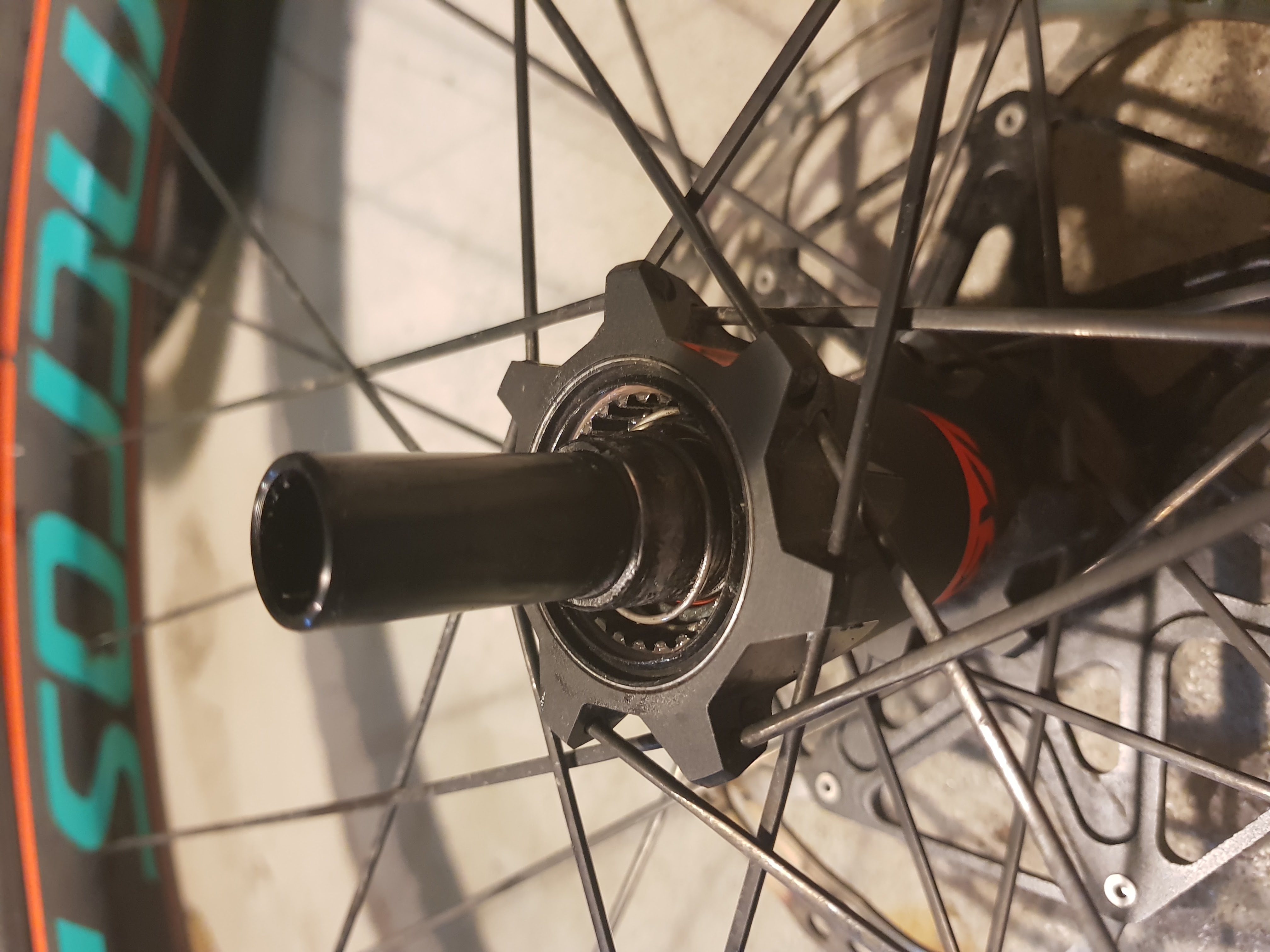

Hadde en dobbelt-punktering på UB, og etter litt knot bestemte jeg meg for å dytte i slange. Vel hjemme i mekkeboden tar jeg ut slangen og sjekker hullene i dekket. De er ikke større enn att guffa burde ha tetta. Bestemmer meg derfor for å helle i litt ny guffe og teste på nytt. Rister godt på hjulet for å få tetta hullet. Nå til det egentlige problemet når jeg rister hjulet faller kassetten og deler av navet av (se bilde).
Kan ikke se noen bruddflater. Hjulet fungerer fint, men skal det være sånn?
Tror navet egentlig er et DT swiss nav som Syncros har satt sitt navn på. Noen som vet hor jeg finner en servicemanual/sprengskisse for navet?

Dette er vanlig dt 240 boss. De sitter gjerne litt løst. Ingenting å bekymre seg for.

Puh, takker ICON_LAUGH
