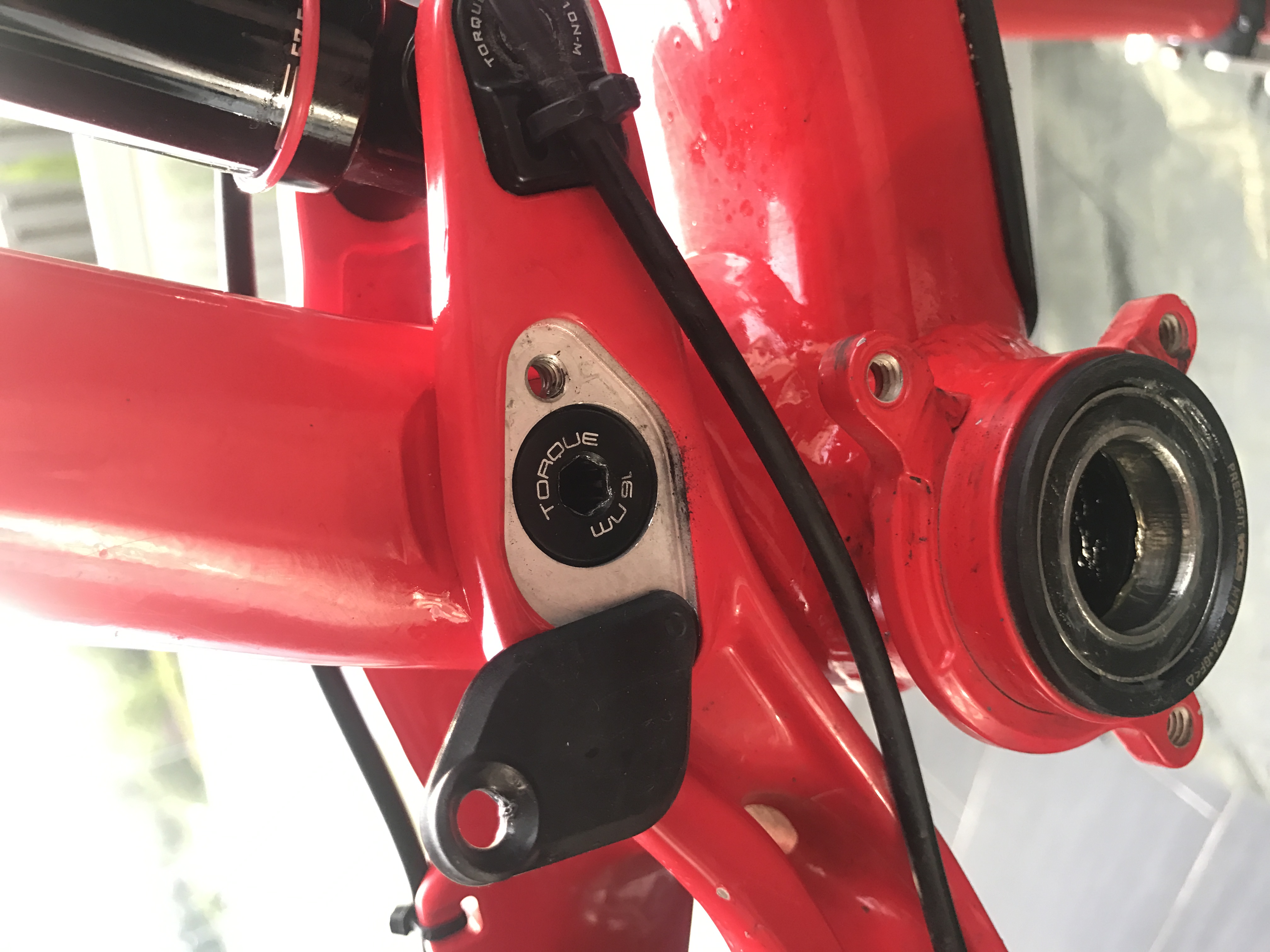

Etter å jakte på knirking i sykkelen, tror jeg jeg har funnet synderen. Bolt i bakdemperopphenget som nok trenger seg litt rens og nytt fett. Men jeg får den ikke ut.
Gjelder nederste oppheng på en Trek Remedy 9 RSL, bak den lille "luka" på dette vedlegg 1.jpg og 2.jpg.
Når jeg skrur, knirker det noe helt sinnsykt, men skruen rikker seg ikke. På andre siden er det en liten plate som "tar imot" denne bolten, ses på vedlegg 3.jpg.
Når jeg skrur første stykket, løsner nødvendigvis denne siden den blir pusha ut. Og av samme grunn får jeg også stramma til skruen igjen, men den beveger seg ikke ut slik jeg vil.
Noen tips? Rimelig sikker på at denne er synderen, bare pga knirkinga og feelingen når bolten roterer.
Det SKAL sies at jeg begynte å skru på den siden av bolten som er synlig uten å ta bort den "luka" først (og da feil vei, opplagt nok, siden det er andre siden av ramma). Den bevegde seg ikke stort, men det er jo ikke umulig at det har skada ting. Jeg vil ha'n ut uansett. :-)

Denne bolten er vel - som de andre i opphenget - gjennomgående, slik at du må "skru fra begge sider" - dvs. holde igjen med unbrako også på andre siden av der du skrur.
Bolten er for øvrig en kjent knirkelydsynder på alle Trek fulldempere.

Hm, er du 110% sikker på det? Om jeg prøver å holde igjen på andre siden, så står alt bare i ro, og det føles igrunn som én og samme bolt.
Om det er tilfelle, så må det iallefall rimelig mye makt til, trolig mer enn et typisk multitool tåler.
EDIT: Se vedlegg her, det er fra en sprengtegning til sykkelen. Er bare én bolt og ikke noe å skru motsatt vei :-\

Nei, ikke sikker på det. Derfor jeg skrev "vel". Jeg har ikke skrudd/strammet på denne på min Fuel, bare alle de andre.
Men 16 nm er faktisk litt vel mye for en multitool, gir deg feil inntrykk.

Jeg får fint løsna den så den roterer da, 16nm er ikke SÅ mye ;-)
Den bare beveger seg ikke utover, derfor jeg mistenker gåene gjenger...

Nei, 16 nm er ikke mer enn at man lett kan skru for hardt også med multitool ICON_WINK
Mulig du allerede har skrudd langt nok til at du er "ute av mutteren". Denne bolten står antakelig i spenn/press pga. demperen, så kanskje prøve å bevege opphenget litt opp og ned (sagge litt), ev. ta ut lufta av demperen.
