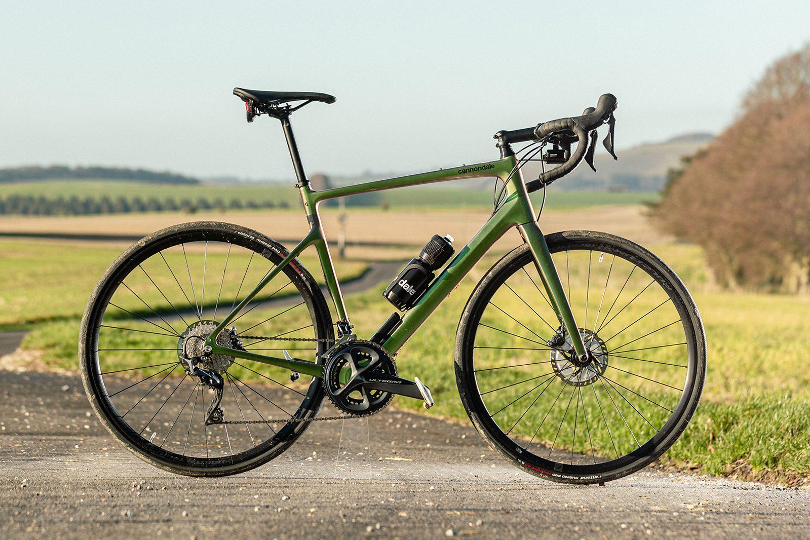

Mitt utgangspunkt er at en ny modell primært er et nytt rammesett. Alt annet er dingser man henger på rammesettet, fortrinnsvis etter eget valg.
Så... hva kan man elske?
Kjøreegenskaper og dekklaring
Geometrien til Synapse 2022 er, med noen mindre justeringer, den samme som forgjengeren fra 2018. Men dekklaringen er på massive 35 mm med godt sikkerhetsmonn.
Det betyr at vi har fått et tilskudd til en begrenset gruppe sykler som tar realt brede dekk, om det så er landeveis-, blandeveis-, gravel- eller krossdekk, uten å gi slipp på aggressive landeveisegenskaper. Eller, for Synapses del, dekk på 30-32 mm under skjermer. Orbea Orca OMR har samme dekklaring og hakket mer aggressive kjøreegenskaper, men Synapse er nær.
Markedsføringsavdelingen i Cannondale forsøker å få oss til å tro at Supersix Evo SE er Supersix for grove veier. Faktum er, som Øyvind påpeker i Landevei, at Synapse har betydelig mer aggressiv geometri. Dersom du synes det er tilstrekkelig med opptil 35 mm dekk utenfor asfalten, har vi nå denne rekkefølgen hos Cannondale hva gjelder aggressive kjøreegenskaper: 1) Synapse, 2) Topstone Carbon med stiv gaffel og 3) Supersix Evo SE.
Nye Synapse er dermed i enda høyere grad enn forgjengeren, som hadde 32 mm dekklaring, en sykkel som duger langt inn på grusen samtidig som den er en udiskutabelt fullverdig landeveissykkel.
Men komfortraceren Synapse er da ikke aggressiv? Ja, det stemmer at fronten er litt høyere enn Supersix. Dermed kan man enkelt oppnå en komfortabel sittestilling. Men disse målene har ellers fint lite eller ingenting å si for kjøreegenskapene. Og sittestilling lar seg som kjent enkelt tilpasse, om man så vil ha den mer aggressiv eller mer avslappet.
Egenskaper i materialet differensiert etter størrelse
Om vi skal ta informasjonen fra Cannondale på alvor, har den nye modellen litt bedre vibrasjonsdemping enn forgjengeren, og dermed enda høyere grad av komfort. Jeg har ikke sett det spesifisert om det skyldes endrede egenskaper i karbonet eller om det kommer som en følge av senkede setestag. Jeg vil tro at senkede setestag på denne modellen primært gir en gevinst i vibrasjonsdemping heller enn aerodynamikk.
Noe som er mer prisverdig, er at Cannondale går et steg videre hva gjelder å optimalisere de forskjellige størrelsene. Her er ikke bare geometrien tilpasset for å gi mest mulige like kjøreegenskaper mellom modellene. Cannondale skal med denne modellen også ha justert stivhet og vibrasjonsdemping i de forskjellige størrelsen, noe som skal kompensere for at rytterne forventelig har forskjellig vekt. Effekten av dette bør være større jo lengre bort man beveger seg fra standardstørrelsen 56, og er trolig særlig til nytte for små og lette ryttere.
Festepunkter
Ja, fortsatt fester for skjermer! Det betyr altså dekk på 30-32 mm under skikkelige, heldekkende skjermer. Deilig for rytter og drivverk på dårlig asfalt i dårlig vær, for ikke å nevne på fin våt grus og sand.
Amerikanerne har de siste årene kommet etter britene, og forstått at man gjerne vil sykle fort og langt også i regnvær, uten å dusje sykkel og rytter i søle. Det kommer oss nordboere til gode. Enkelte tyskere har dessverre ennå ikke skjønt det
Landeveissykkel med tre festepunkter for flasker/verktøysholder i tillegg til fester for veske på overrøret? Det elsker vi også.
Standarder
Seterør for standard 27,2 mm setepinne - med standard setepinneklemme! Det åpner for betydelig større utvalg ikke-merkespesifikke setepinner enn forgjengerens i utgangspunktet prisverdige 25,4 mm. Og klemmen er enkel å betjene, og gir den et old school-preg som jeg liker.
Fortsatt ikke integrert styreoppsett Lenge leve praktiske løsninger!
Og fremfor alt: Gjenget BSA kranklager. Cannondales egenutviklede pressfit BB30 har trolig fått skylden for mer knirk enn den faktisk står bak, men både eiere og mekanikere flest vil hilse velkommen denne endringen. Trek og til dels Specialized er allerede i ferd med å gå bort fra pressfit, vil Cannondale forlate sitt hjertebarn og følge etter?
Vekt
Ja, faktisk. Selv med flere festepunkter, skal rammesettet ifølge Cannondale være like lett som forgjengeren. Jeg antar at de da mener alminnelig Evo, ikke Hi-Mod, men likevel.
Det betyr at man med dette rammesettet absolutt kan bygge en ganske så lett sykkel, om man ikke lar andre diktere hva man skal henge på av komponenter. Plukk av, skru på.
Hva gjelder utforming av rørene og aerodynamikk, har nye Synapse en viss grad av aerodynamisk utforming, uten at Cannondale i særlig grad hevder at aerodynamikken er bedre, utover det vi kan forvente ved enhver nylansering. For min del kunne rørene gjerne vært klassisk runde, både for estetikk og vekt. Kanskje sparer Cannondale det til de lanserer sin konkurrent til Specializeds Aethos?
Alt i alt er det svært så mye bra Cannondale kommer med - rammesettet burde appellere til mange.

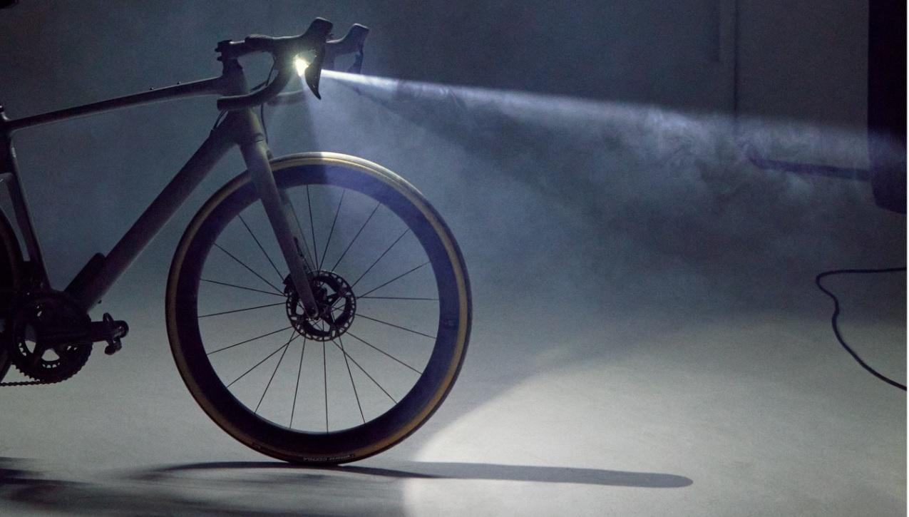

Men... så har de altså valgt å legge inn integrerte SmartSense-funksjoner: Frontlys, baklys og Garmin Varia-radar, med dertil hørende batteri.
Alt som drives av batterier på en sykkel er som kjent Satans yngel og må i utgangspunktet forkastes umiddelbart.
Samtidig må jeg innrømme at dersom SmartSense redder førligheten eller livet til kun én syklist, må det redefineres til en Guds velsignelse. Her SmartSense forklart av Cannondale.
Og det faktum at Cannondale for det europeiske markedet har valgt en StVZO-lykt, må også anses som en Guds velsignelse. Kanskje vil flere se lyset (!) og utstyre doningene sine med lykt som faktisk er designet for bruk i trafikken, ikke i skauen. Her Cannondales demonstrasjon av asymmetrisk lysstråle som lyser opp uten å blende.
Jeg synes altså at det er mye bra med integrert SmartSense og medfølgende lykter fra tyske Lezyne.
Men ulempene er dessverre like åpenbare:
- Systemet begrenser oppsett av både seteveske og styreveske, som allerede nevnt; - Plassering av batteri er estetisk og praktisk diskuterbart, som også nevnt; - Mange vil allerede ha egne lykter som de foretrekker, også StVZO; - Om Cannondale vil tilby en virkelig integrert langdistansemaskin, er ikke batteri løsningen, men dynamo; - Ja, jeg liker ikke å si det, men altså... vekt. - Og mer kuriøst: Det finnes strengt tatt helt billige old school-løsninger for sikt bakover, ref. Hell Yeah, I Rock a Helmet Mirror When I Ride! Er i ferd med å teste den løsningen selv
Verst av alt: Mens Cannondale i USA tilbyr Synapse uten SmartSense - Synapse Carbon 4 - opplyser sykkelpressen at denne versjonen ikke kommer til Europa. Er heller ikke å finne på den europeiske hjemmesiden.
Hittil heller intet ord om at rammesettet kan kjøpes separat.
Så hva gjør man da?
Om jeg skulle ha investert i ny Synapse, for å få den kjappe og livlige blandeveismaskinen den kan være, ville alternativene vært - å kjøpe den rimeligste modellen tilgjengelig her på berget/kontinentet, plukke av alt jeg ikke vil ha av komponenter og utstyr, og bygge min egen sykkel; - flytte til USA, kjøpe Synapse Carbon 4... og plukke av alt jeg ikke vil ha, og bygge min egen sykkel; - eller okei, da, kjøpe versjonen med de komponentene man måtte foretrekke, og eventuelt plukke av batteri, lykter og hele den elektroniske sulamitten - ved behov
Men kundene er vant med å kjøpe komplett pakke, og Cannondale spiller høyt ved å tvinge den trofaste tilhengerskaren til å ta alt eller intet.
Selv om det er sympatisk og prisverdig at denne pakken kan redde liv og førlighet, vil mange mislike å bli diktert disse valgene, slik Cannondale legger opp til.
Det er dermed bare å ønske Cannondale lykke til med SmartSense, men håpe at guttene og jentene i Connecticut etterhvert vil tilby dette utmerkede rammesettet også med mer tradisjonelt oppsett eller separat til overkommelig pris.

Tror man også har oversett en endring til med Synapse... ikke lest om i noen tester enda, men de har vel muligens da også gått bort ifra AI-offsett på hjul?
Det er en løsning for å kombinere enda bredere dekk med korte kjedestag, og finnes på f.eks. Topstone Carbon så vel som SuperX og hennes etterfølger Supersix CX/SE.
For å få plass til 35 mm dekk på Synapse, har Cannondale økt kjedestagslengden til 415 mm fra forrige generasjons 410 mm.
Det er samme kjedestagslengde som Topstone Carbon, men med AI har den plass til hele 40 mm.
Supersix CX/SE har til tross for AI kjedestag på 422 mm, ettersom rammesettet har arvet geometri etter SuperX, er Cannondales nye våpen i krossløypen, og trenger god klaring for gjørme.

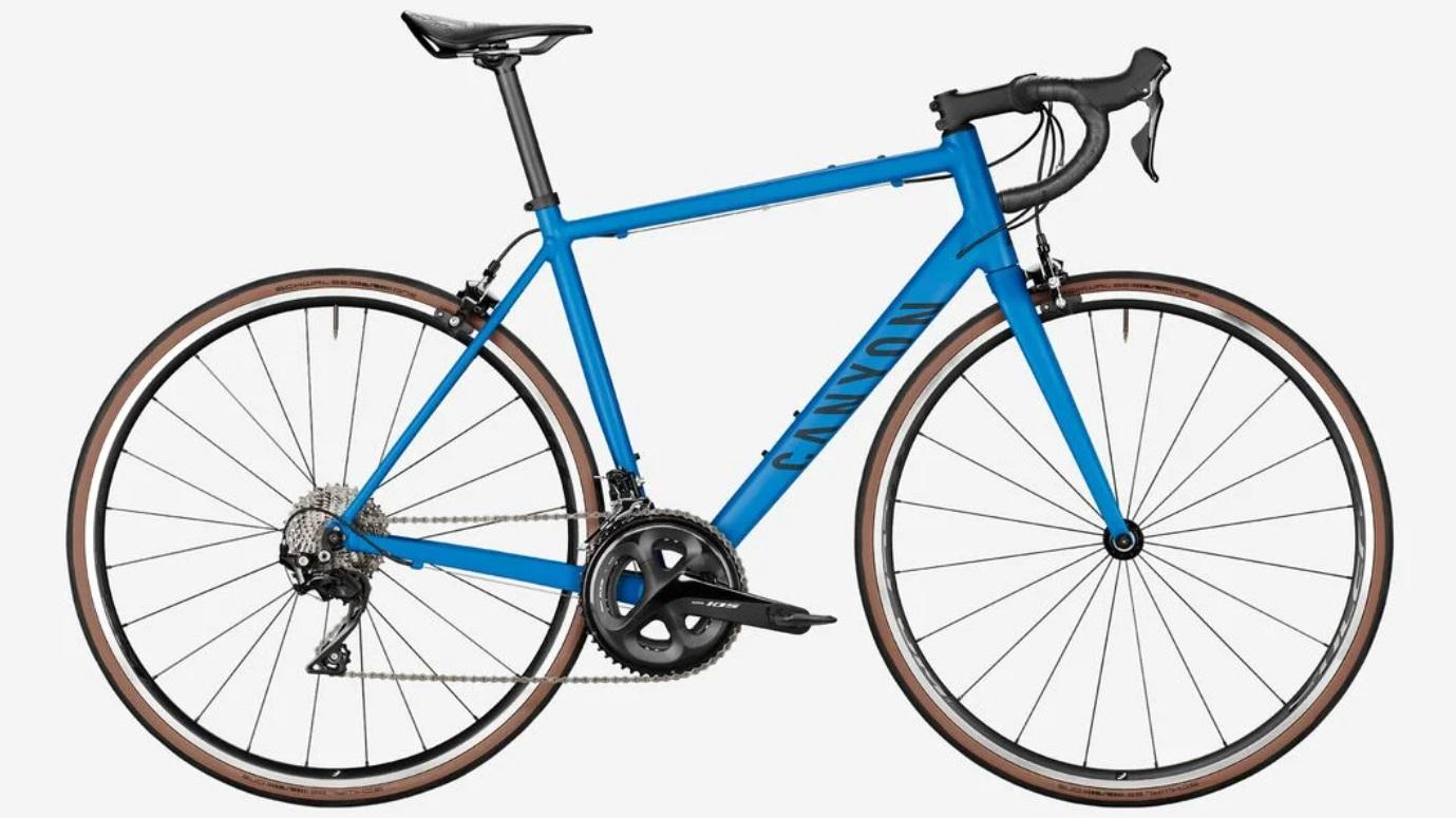

Ohoi, da var jeg et langt steg nærmere en beslutning på min neste landeveissykkel. Ventet i det lengste på ny Endurace-modell, men helt uaktuelt å ha en alu-tung sykkel som racer.
Canyon har da heller ikke lansert ny versjon av de eksisterende Endurace CF SL og SLX, men en rimeligere versjon i tyngre CF-karbon og en ny versjon i aluminium. Det er altså ikke en fullverdig nylansering slik vi har sett med Cannondale Synapse.
De eksisterende versjonene i SL og SLX videreføres inntil videre uten endringer. Om du venter på ny versjon av det vi kjenner som Endurace, må du med andre ord dessverre fortsatt vente
I tillegg har Canyon fjernet CF-karbonversjonen med felgbremser, men viderefører aluminiumsversjonen med noen mindre endringer, som festepunkter på overrøret. Det er altså for så vidt riktig som det lyder på forsiden av Landevei for øyeblikket, at Canyon lanserer "gravelsykler" med felgbremser Men det er i bunn og grunn dessverre en nedgradering mer enn en gjenoppliving av felgbremser. Ikke så mye gravel heller, med 25 mm dekk originalt. Øyvinds omtale er for øvrig god, som alltid.
Canyons egen, litt tåkete omtale gjør det til dels vanskelig for redaksjonene i inn- og utland å sette fingeren på hva som er nytt og hva som er gammelt i Endurace-serien. Men jeg har gjort et forsøk:
- Det oppgis at geometrien er den samme som tidligere modeller. Det er stort sett riktig, men det er noen prisverdige endringer som potensielt påvirker kjøreegenskapene i de mindre størrelsene, som kortere kjedestag for 650b-hjul og justert styrerørsvinkel. Det er også kommet til minste størrelse 3SX i alle skiveversjonene. Men ettersom Canyon fortsatt ikke oppgir målene for fremløp/rake og slep/trail, er det ikke mulig å si noe mer presist om svingeegenskaper. Det er også noen mindre justeringer i rammehøyde/stack og rammelengde/reach.
- Det oppgis at dekklaringen har økt fra 33 til 35 mm, men ettersom den forrige versjonen hadde ord på seg for å ha større dekklaring enn oppgitt, er det uvisst hvor mye bredere dekklaring det faktiske er på de nye modellene. Siden kjedestagslengde og akselavstand for størrelsene i 700c ikke er endret i særlig grad, er gjerne ikke endringen massiv. Originaldekk er 30-32 mm, med unntak av All Road-modellen, som har 35 mm.
- Hva gjelder modellen med felgbremser, er dekklaringen i rammesettet irrelevant ettersom landeveiskaliperne setter grense for dekkbredde. Likevel overraskende at Canyon ifølge hjemmesiden har valgt å utstyre sykkelen med beskjedne 25 mm dekk. Selv konservative Shimano oppgir at gruppesettene som kommer på disse syklene takler 28 mm, som også var dekklaringen oppgitt for den utgåtte karbonversjonen.
- Canyon sier ikke stort om endret form på rørene eller aerodynamikk, men aluminiumsversjonen skal ha penere sveising/overganger og et utseende som ligger nærmere karbon.
- Canyon går bort fra kvinnemodeller, så vidt jeg kan se, i hele Endurace-serien. De fleste er etterhvert enig om det er svikende grunnlag for kjønnsbasert geometri, men forskjellig valg av komponenter som f.eks. sete, styre og bremsehendler (lang/kort reach) har fortsatt sin misjon. Så et minus i boken for det.
- Forsatt ingen skjermfester. Reaksjonene i sykkelpresse og kommentarfelt går fra "de skriver ikke noe om skjermfester, men de må da være der?" til "dette var en tapt mulighet!". Det er bare for dumt. Og vær så snill og ikke skriv et innlegg nå om at dette er en sykkel for å sykle fort på landveien, så den trenger ikke skjermfester. Vi vet at noen mener det, og det er greit
- Fester for overrørsveske. Det er fint, men det er ikke disse festene vi savner.
- Som det er å forvente for budsjettmodeller, er styreoppsettet ikke integrert. Det er bare å håpe at Canyon ikke lar seg lokke til integrasjon i det som måtte komme av oppgradering av SL og SLX
- Det opplyses at gaffelen er ny, fortsatt uten at de avgjørende målene oppgis, men med 1 1/4" kronerør. Det er for øvrig det samme som i SL og SLX, og som vi kjenner fra Giants OverDrive. Betraktelig færre styrefremspring/stem å finne for denne dimensjonen enn 1 1/8". Spørsmålet er om verdien av tykkere kronerør oppveier ulempen av redusert valgfrihet for kunden.
- Og mest oppsiktsvekkende: Canyon går mot strømmen og bytter ut gjenget BSA kranklager i aluminiumsmodellen med skiver til pressfit BB86, som vi finner på alle karbonversjonene. Igjen er spørsmålet om verdien av pressfit, om enn i mer populær versjon enn BB30, oppveier ulempen for kunden.
Så er det åpenbart diverse forskjellige komponenter, uten at jeg skal legge meg opp i hva man velger å skru fast på rammene. Canyon skal dog ha skryt for setepinner i karbon med vibrasjonsdempende VCLS på alle modellene bortsett fra den rimeligste versjonen med felgbremser. Den splittede VCLS 2.0 CF ville vært enda bedre, men ville da også ha trukket prisen opp.
Det er som nevnt mye som tyder på at 2022 blir året for en fornyelse av endurance bikes eller komfortracere. Cannondales digitalt avanserte Synapse og Canyons enklere versjon av Endurace er kanskje ytterpunktene. Blir spennende å se hvem som er nestemann ut.

Denne økte allsidigheten i form av økt dekklaring, ser vi hos de nylanserte versjonene av Cannondale Synapse og Canyon Endurace.
Men dessverre synes jeg de begge kom skjevt ut fra hoppkanten.
Nye Synapse har et utmerket, fremtidsrettet og praktisk rammesett, med gode endringer fra forrige versjon, men Cannondale overlasser det med elektronikk for å synliggjøre hvor trygt det er for reell bruk i den virkelige verden.
Endurace har et par mm mer dekklaring, men er ellers mer eller mindre lik den forrige versjonen, uten å bli særlig mer allsidig eller fremtidsrettet.
